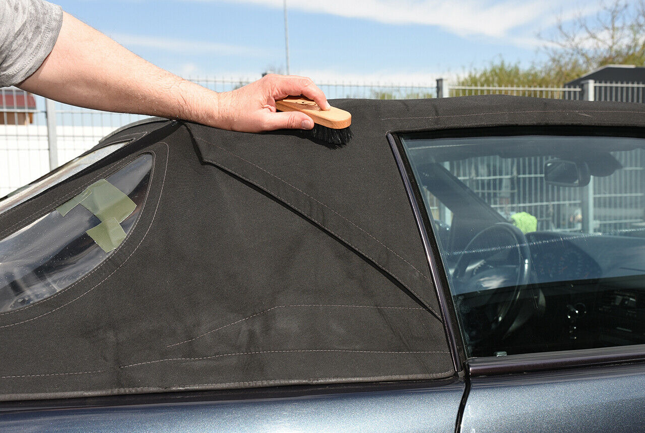

Hier beginnt die Handarbeit. Die Imprägnierung sollte gleichmäßig in den Stoff einmassiert werden Hier beginnt die Handarbeit. Die Imprägnierung sollte gleichmäßig in den Stoff einmassiert werden Quelle: Picture Alliance Besser: die intensive Pflege per Hand. Wichtig: zuerst gründlich reinigen und anschließend trocknen. Dann lässt sich mit speziellen Schäumen oder Sprays eine Imprägnierung auftragen. Der Arbeitsschritt dauere zwischen 20 und 30 Minuten, dann folgt eine weitere halbstündige Trockenzeit. "Für guten Schutz sollten Besitzer je nach Zustand des Daches und nach Herstellervorgaben den Vorgang dreimal wiederholen", sagt Herrmann.
"Wichtig ist, dass dabei die Imprägnierung gleichmäßig in das Dach einmassiert wird." Ideal sei eine Arbeitstemperatur zwischen 18 bis 21 Grad, nicht in der prallen Sonne. Auf keinen Fall sollten Besitzer die Stoffdächer mit scharfen Reinigungsmitteln behandeln.

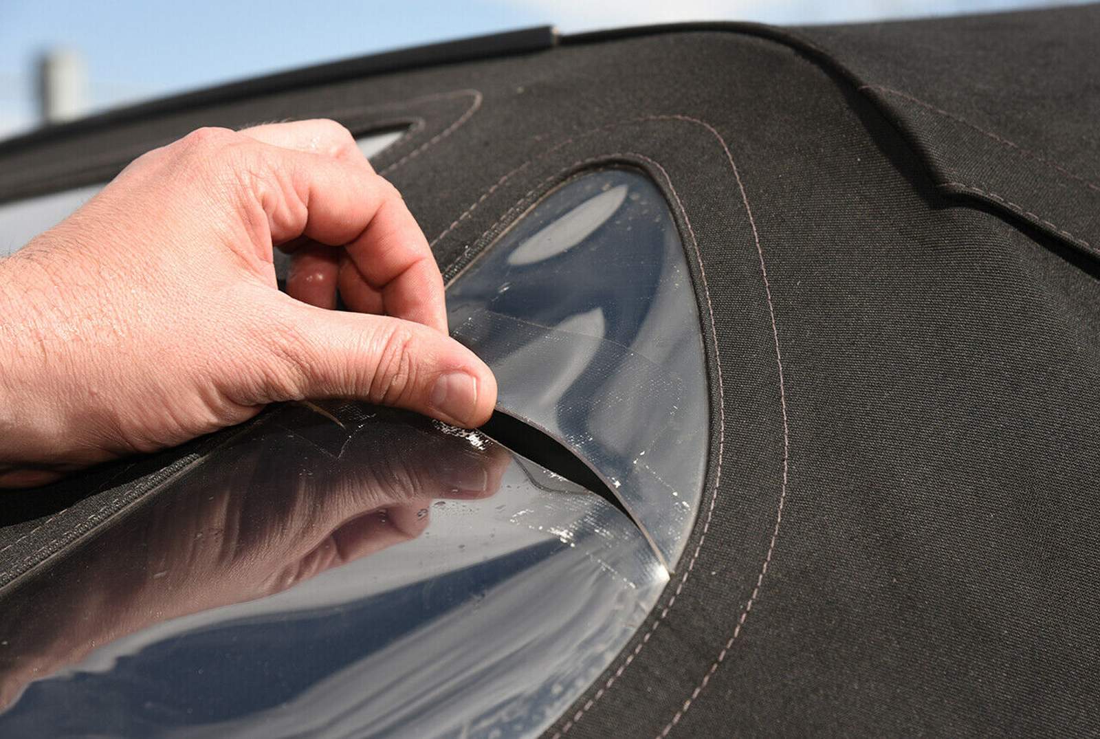

Auch blinde und stark verkratzte Kunststoffscheiben lassen sich retten. Mit einer speziellen Reinigungspolitur verschwinden viele Kratzer und Hologramme. Anschließend werden die Scheiben ähnlich wie ein Autolack poliert und versiegelt oder imprägniert. Sattler können rissige oder poröse Scheiben tauschen, trennen dafür an den jeweiligen Stellen die Nähte auf und nähen neue Scheiben ein.
Die Arbeit dauert ein paar Stunden und kostet je nach Modell und Scheiben bis zu 600 Euro. Werden die Seiten- oder die Heckscheibe nach Jahren porös oder brüchig, übernimmt das eventuell die Kaskoversicherung, zumindest die, die Glasschäden mit abdeckt. Denn die Scheiben zählen zum Autoglas.
