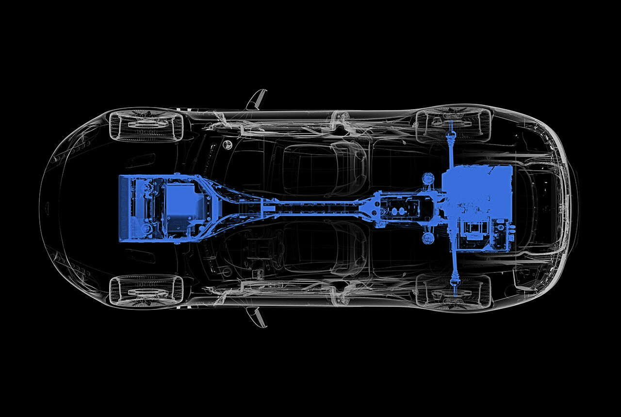

Allein, er kam nicht. Nun nannten die Briten das vierte Quartal 2019 als neuen Termin für den Marktstart. Was dann beim Händler steht, wird nur dem Grundkonzept nach der ersten Variante entsprechen: Batterie und Steuerungselektronik stecken im Motorraum, wo ansonsten ein V12-Verbrenner untergebracht ist. Doch die im hinteren Bereich des Fahrzeuges platzierten E-Motoren treiben ausschließlich die Hinterachse an. Aston entschied sich gegen den Einsatz von Radnabenmotoren. Die Kraft wird über ein Getriebe mit Sperrdifferenzial und herkömmliche Antriebswellen weitergereicht.
610 PS und ein echtes Sperrdifferenzial
In Summe liefern die E-Aggregate 610 PS (rund 448 kW). Weniger Power als angekündigt, doch das benzinbetriebene Topmodell AMR überbietet der Elektrische damit um 7 PS. Beim Drehmoment kommt der Verbrenner ohnedies nicht mit: 950 Newtonmeter liefert der beim Formel-1-Team Williams entwickelte Antrieb. Zu jedem Zeitpunkt, wie das Unternehmen betont.
