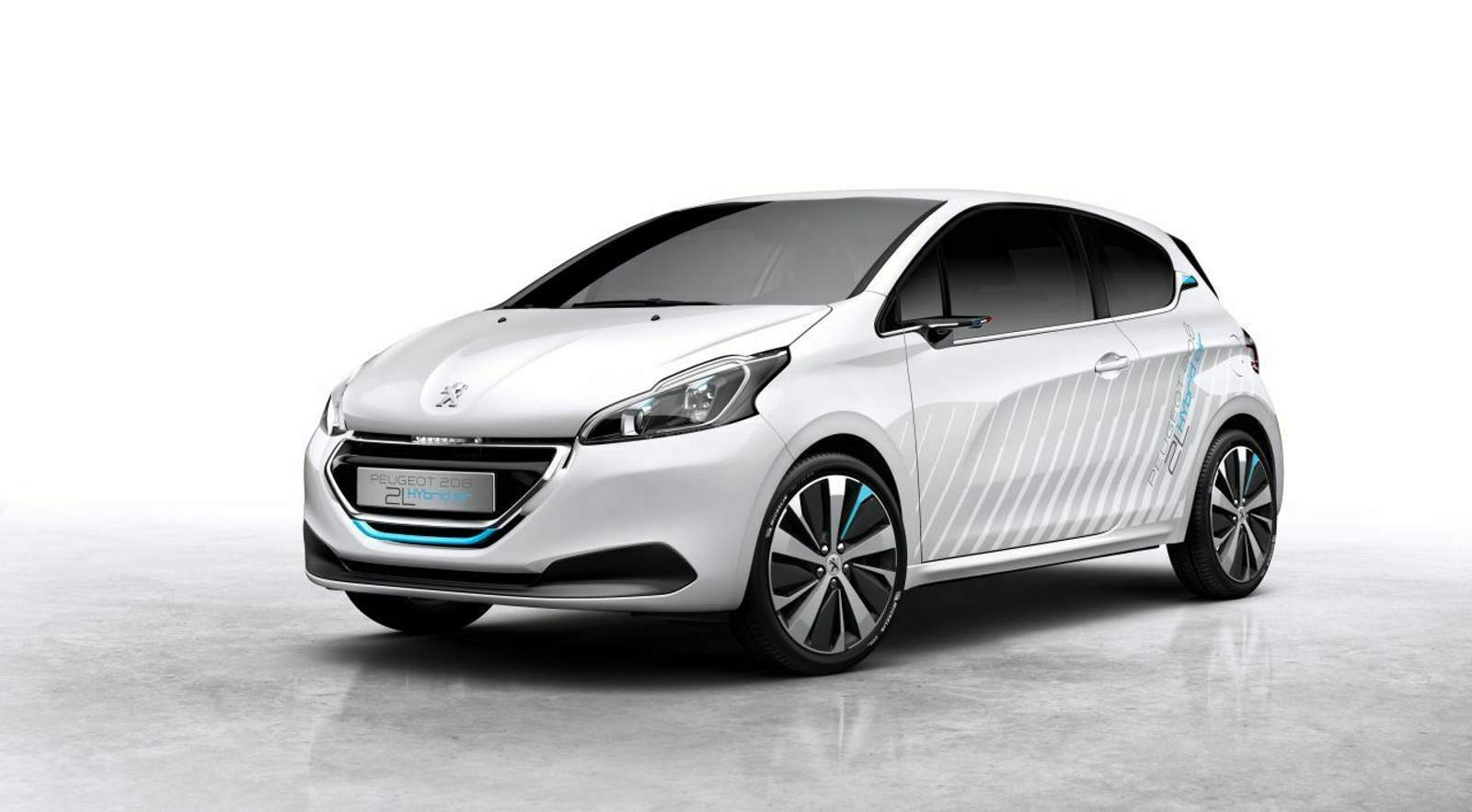

Steht als Prototyp Anfang Oktober auf dem Pariser Salon: Peugeot 208 mit Hybrid-Air-Antrieb Steht als Prototyp Anfang Oktober auf dem Pariser Salon: Peugeot 208 mit Hybrid-Air-Antrieb Quelle: Peugeot

Diesen Antrieb zeigt Peugeot jetzt erstmals im Kleinwagen. Der Peugeot 208 Hybrid Air 2L soll weniger als drei Liter Kraftstoff auf 100 Kilometer verbrauchen. Bis zur Serienreife werden noch einige Jahre vergehen: Zwar ist das System technisch fertig und, wie der 208 demonstriert, auch auf verschiedene Fahrzeugklassen skalierbar.
Für den Serieneinsatz muss Hybrid Air aber noch deutlich billiger werden. Aktuell suchen PSA und Bosch einen weiteren Partner für die Produktion. Am Ende sollen die Systemkosten deutlich unter denen vergleichbarer Elektro-Hybride liegen.
Für den Antrieb im Peugeot 208 sorgt neben dem Druckluftsystem der aus der Serie bekannte 1,2-Liter-Dreizylinder-Benziner. Ein gesteuerter Planetenradsatz koordiniert die beiden Kraftquellen.

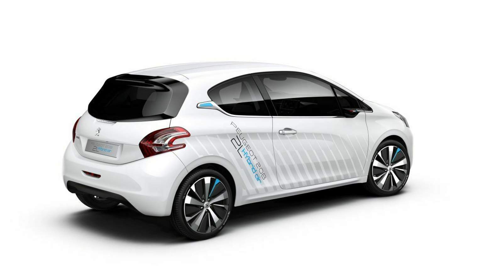

Durch den Einsatz von Alu und Kunststoff anstelle von Stahl wiegt das Technik-Konzept 100 Kilo weniger als die Serienversion Durch den Einsatz von Alu und Kunststoff anstelle von Stahl wiegt das Technik-Konzept 100 Kilo weniger als die Serienversion Quelle: Peugeot Das im Speicher vorhandene Gas wird beim Laden unter hohen Druck gesetzt. Wird zum Beispiel beim Beschleunigen Energie abgefordert, dehnt das Gas sich wieder aus. Das Hydrauliköl treibt die Pumpe an, die nun als Motor auf die Antriebsachse wirkt.

Der Peugeot 208 könnte noch etwas sparsamer sein: Peugeot spricht von einem großen Schritt auf dem Weg zum Zwei-Liter-Auto. Bei der Studie senkten die Ingenieure das Gewicht gegenüber dem Serien-208 um 100 Kilogramm auf 860 Kilogramm, vor allem durch die Verwendung von Aluminium und Kunststoff anstelle von Stahl. Hinzu kommen aerodynamische Optimierungen wie spezielle Radkappen und Kamera-Außenspiegel.
