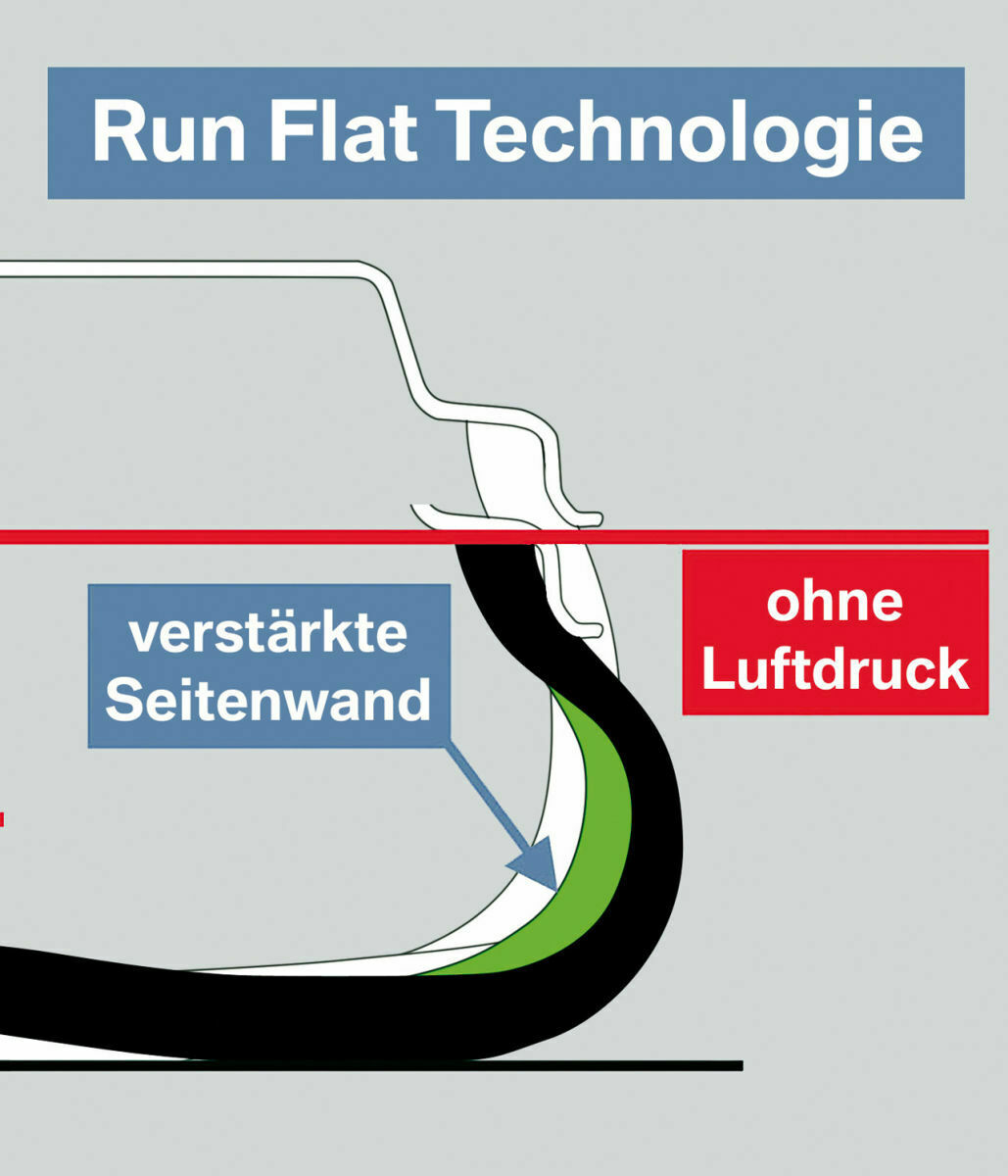

Die Seitenwände von Runflat-Reifen sind verstärkt. Im Falle einer Reifenpanne fangen sie das Gewicht des Fahrzeuges ab und erlauben eine Weiterfahrt Die Seitenwände von Runflat-Reifen sind verstärkt. Im Falle einer Reifenpanne fangen sie das Gewicht des Fahrzeuges ab und erlauben eine Weiterfahrt Quelle: picture alliance / dpa
Eine dritte Möglichkeit bieten sogenannte Notlaufreifen. "Diese Reifen verfügen über eine verstärkte Flanke, wodurch verhindert wird, dass der Reifen bei einem Luftverlust zusammenfällt", sagt Müller. Die Weiterfahrt ist daher trotz Plattfuß möglich. Montiert werden dürfen diese Reifen jedoch nur, wenn sie vom Autohersteller auch freigegeben wurden. Außerdem muss das Auto über ein Reifendruck-Kontrollsystem (RDKS) verfügen. Denn ein schleichender Plattfuß kann bei einem Run-Flat-Tire ansonsten unbemerkt bleiben.
Seit rund 15 Jahren gibt es diesen Reifentyp auf dem Markt. Waren die ersten Modelle aufgrund ihrer harten Flanken noch recht unkomfortabel, sind die aktuellen Reifen deutlich angenehmer zu fahren. "Der große Vorteil ist, dass man ohne Reparaturstopp einfach bis zur nächsten Werkstatt weiterfahren kann", sagt Ruprecht Müller vom ADAC. Je nach Reifenhersteller ist dies bei 60 bis 80 km/h möglich. "Der Nachteil ist ihr höheres Gewicht, ihr etwas geringerer Komfort und der leicht erhöhte Rollwiderstand", sagt Engelhart. Zudem kostet die Run-Flat-Variante eines Reifens rund 40 bis 50 Euro mehr, wobei die Modellauswahl generell kleiner ist.
