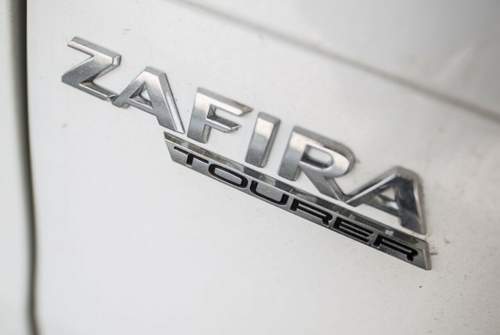

Opel erklärt in einer Stellungnahme, warum die Abgasreinigung bei bestimmten Modellen gelegentlich weniger wirksam ist Opel erklärt in einer Stellungnahme, warum die Abgasreinigung bei bestimmten Modellen gelegentlich weniger wirksam ist Quelle: picture alliance / dpa
