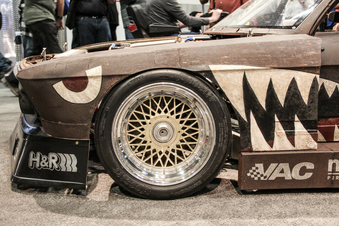

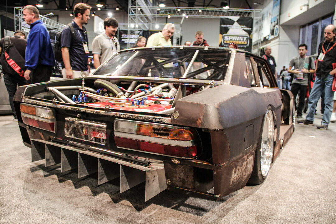

Tatsächlich konnte Mike nicht das ganze Auto retten - doch er baute es trotzdem wieder auf. Spektakulärer als je zuvor und mit einem neuen Stil: Aus den verkohlten Karosserieteilen schweißte Mike einen Renner im Gruppe-5-Stil. Er spannte die rostigen Bleche auf einen selbst gebauten Gitterrohrrahmen, kürzte das Auto um 30 Zentimeter und verbreiterte die Fuhre wie einen 90er-Jahre-Golf – in Blech und Rost, versteht sich.
Kampfflieger-Bemalung und besondere Felgen gehören seit Jahren zu Rusty Kampfflieger-Bemalung und besondere Felgen gehören seit Jahren zu Rusty Quelle: MOTOR-TALK Die hinteren Türen schweißte er zu, die vorderen wurden länger. Bodenbleche, Radhäuser, eine Spritzwand oder ähnlichen Komfort gibt es nicht. Dafür einen Front-Mittelmotor mit sequenziellem Getriebe, eine selbst gebaute Aufhängung, Willwood-Bremsen und BBS-Motorsportfelgen („E52“) in 12 x 16 und 14,5 x 19 Zoll mit Slick-Bereifung.
Nach dem Toyota-Intermezzo steckt in Rusty jetzt wieder ein BMW-Motor: Ein „S38“-Sechszylinder aus einem M5 der gleichen Baureihe, ursprünglich 256 PS stark. Der neue Reihensechser ist auf 3,7 Liter Hubraum gewachsen, verdichtet das Gemisch im Verhältnis 14:1 und pustet die Abgase über einen Fächerkrümmer in Richtung Seitenschweller.
