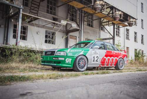

Vom Winterauto zum Schmuckstück: Aus Constantins altem Audi 80 Competition baute MOTOR-TALKer Christian einen Rennwagen mit 720 PS Vom Winterauto zum Schmuckstück: Aus Constantins altem Audi 80 Competition baute MOTOR-TALKer Christian einen Rennwagen mit 720 PS Quelle: MOTOR-TALK

Constantin fährt sein altes Auto, vier Jahre nach dem Verkauf Constantin fährt sein altes Auto, vier Jahre nach dem Verkauf Quelle: MOTOR-TALK Heute, fast vier Jahre nach dem Verkauf. Christian lädt mich auf eine Spritztour ein. Im alten Auto nach dem Neuaufbau. 1.500 Stunden schraubte er daran. Aus der unsichtbaren Limo wurde ein detaillierter Hingucker, ein Nachbau des STW-Renners. Ein perfekt inszenierter Rennwagen mit fünf Zylindern, mehr als 700 PS, Käfig und Renngurten.

Zwillinge nach unterschiedlichem Reglement: Links STW, rechts StVZO Zwillinge nach unterschiedlichem Reglement: Links STW, rechts StVZO Quelle: MOTOR-TALK Niedrige Drehzahlen und wenig Last mag der Motor nicht. Stadtverkehr und schnelle Wechsel von Schub- auf Zugbetrieb nerven ihn. Dann bockt er und hüpft, als säße ein Fahranfänger am Steuer. Ab 3.000 Umdrehungen fängt sein Wohlfühlbereich an. Sein Begrenzer liegt bei 8.600 Touren. Gut 2.000 Touren höher als damals.

Beim Aufbau hielt sich Christian streng ans Original. Wie penibel er arbeitet, fällt im direkten Vergleich mit dem echten STW-Audi auf. Der Lackierer orientierte sich nur an Fotos, traf Farbe und Form der Renn-Bemalung trotzdem fast genau. In Christians Audi steckt eine StVZO-taugliche Version des Motorsport-Überrollkäfigs und viele Zitate des Renners. Sogar eine seltene Heckscheibe mit Heizdrähten in „Quattro“-Form hat er gefunden und eingebaut.
