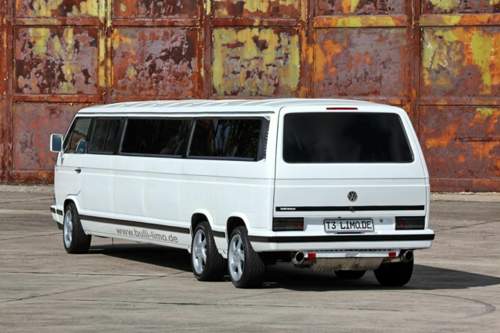

Berlin - Stretch-Limousinen, das steht für Glitter, Glamour, rote Teppiche und manchmal auch für Rotlicht. Aber es muss nicht immer ein extralanger US-Schlitten sein. Aus fünf VW Bulli der dritten Generation, kurz T3 genannt, bauten Christian Lemke und Stefan Schreiber in über 3.000 Stunden einen Bulli mit 8,50 Meter Länge. Mit drei Achsen und 3,5 Tonnen Gesamtgewicht. Was man da schon ahnt: Die beiden sind echte T3-Fans und haben eine eigene Werkstatt. Die ist auf ältere VW-Transporter spezialisiert.
Selbstverständlich verfügt das Fahrzeug über einen Partikelfilter - schließlich gibt es in Berlin eine Umweltzone Selbstverständlich verfügt das Fahrzeug über einen Partikelfilter - schließlich gibt es in Berlin eine Umweltzone Quelle: Schreiber & Lemke GbR Nun erfordert ein 8,50-Meter-Bulli besondere Maßnahmen, obwohl er bereits durch die Konstruktion als Dreiachser besonders stabil ist. „Wir wollten nämlich kein Hängebauschwein“, sagt Schreiber. Verschiedene Versteifungen verhindern ein Durchhängen der Karosserie.
Manuelles Schiebedach
Für den bequemen Einstieg verlängerten die Schrauber die seitliche Schiebetür auf 2,50 Meter. Ein riesiges Schiebedach sorgt bei Bedarf für Frischluft – mechanisch, wie im Original. Ein elektrisches Dach wäre zu Lasten der Innenhöhe gegangen.
Unterm Blech ist der Bulli weniger der alte: Das Serientriebwerk wurde durch einen 180-PS-V6-Diesel aus einem VW Passat ersetzt. Der starke Motor kommt besser mit dem hohen Gewicht zurecht. Auch die Bremsanlage wurde mit Scheibenbremsen modernisiert.

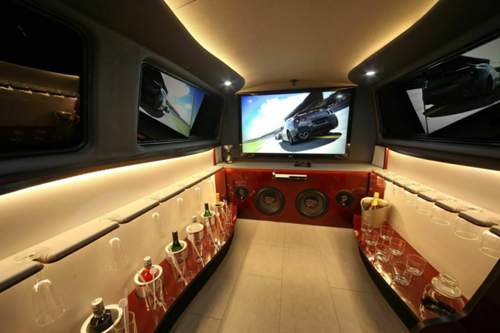

Stretch-T3: Innenraum mit Riesen-Fernseher Stretch-T3: Innenraum mit Riesen-Fernseher Quelle: Schreiber & Lemke GbR Passanten dürfen das nicht: Dunkel getönte Fenster verwehren den Blick ins Innenleben. Das geräumige Interieur bietet allen erdenklichen Luxus, der in einem solchen Fahrzeug erwartet werden kann.
Sämtliche Sitzgelegenheiten sind mit feinem Leder bezogen. Die zwei Bar-Bereiche mit integrierten Flaschenkühlern und Gläserhaltern bestehen aus edlem Holz. Im vorderen Bereich ist ein 47 Zoll großer Flachbildschirm integriert. Die Passagiere haben die Wahl: TV, Playstation oder einfach Party feiern. Im hinteren Bereich können außerdem Cocktails serviert werden.
