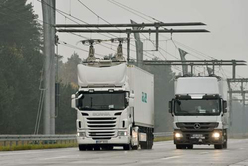

"Elefantenrennen" kann es auch mit Oberleitungs-Lkw noch geben, die Brummis verfügen weiterhin über einen Dieselmotor "Elefantenrennen" kann es auch mit Oberleitungs-Lkw noch geben, die Brummis verfügen weiterhin über einen Dieselmotor Quelle: dpa/picture-alliance Das Bundesumweltministerium fördert das Projekt mit dem Ziel, Güter umweltfreundlich über die Straße zu transportieren. Ein Sprecher teilte auf Anfrage mit, das Ministerium habe die beiden Teststrecken für die elektrisch betriebenen Oberleitungs-Lkw inzwischen ausgewählt. Um welche Autobahnabschnitte es sich handelt, werde voraussichtlich Anfang Februar bekanntgegeben.

Siemens erprobt seit einigen Jahren den Lieferverkehr mit Oberleitungen auf einem Testgelände in Brandenburg Siemens erprobt seit einigen Jahren den Lieferverkehr mit Oberleitungen auf einem Testgelände in Brandenburg Quelle: dpa/picture-alliance
Siemens testet den eHighway in Brandenburg
Anders als Akkus ermöglicht Strom aus der Oberleitung Fahrten über lange Strecken. Wie bei der Bahn müssen für die speziellen Lkw entlang der Straße Strommasten aufgestellt werden. Vom Ende der elektrifizierten Strecke bis zum Ziel fahren die Transporter mit einem Dieselmotor. Siemens erprobt solche Hybridfahrzeuge seit Jahren auf einem Gelände in der Uckermark in Brandenburg.
Nun geht es um einen Praxistest auf einer Autobahn mit Verkehr. Gesucht waren "reale Lieferstrecken" von Speditionen, die sich an dem Vorhaben beteiligen sollen, hieß es beim Projektträger VDI/VDE Innovation + Technik, das sich im Auftrag des Umweltministeriums um das Vorhaben kümmert. In Schweden und Kalifornien gibt es schon ähnliche Demonstrationsobjekte auf Strecken von bis zu zwei Kilometern.
