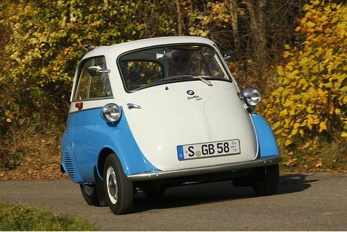

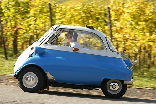

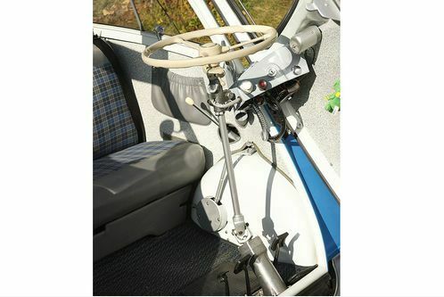

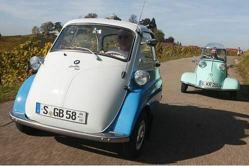

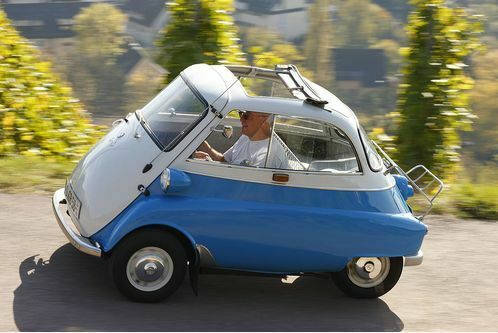

Die idyllische Szene ist eine Mischung aus Heimatfilm-Romantik und intensiv gelebter Nostalgie. Geduldig tuckert in einer Fahrpause der Einzylinder-Viertakter dumpf im Leerlauf. Er gehört zur 58er Isetta 300 von Elektroingenieur Gerd Berner. Ein Klang, so beruhigend wie ein gleichmäßig-gesunder Herzschlag. Der quadratische Stoßstangen-Motor mit den V-förmig hängenden Ventilen macht, trotz großer Schwungmasse im Sinne einer annehmbaren Laufkultur, keinesfalls einen trägen Eindruck. Seine Charakteristik ist die eines braven Zugpferds. Rote Schraffuren auf dem Tacho geben die Gangbereiche mit entwaffnender Logik wieder. Erster Gang bis 20, zweiter bis 40, dritter bis 60 und der Vierte reicht schließlich bis Tacho 90, wilder sollte man es ohnehin nicht treiben. Das eigenwillige H-Schaltschema der Isetta zeigt sich spiegelverkehrt und auf den Kopf gestellt. Der Schalthebel ragt links aus der Seitenwand. Anfänger müssen sich das Schema immer wieder einprägen, bis es schließlich sitzt. Aber die Isetta verzeiht Fahrfehler, untertouriges Fahren mag sie zwar nicht, aber sie nimmt es gütig hin. Sie lässt erstaunliche hohe Kurvengeschwindigkeiten zu.
Die Kupplung fühlt sich giftig an, schließlich hat sie kein Drehmoment zu verschenken, die Zugkraftunterbrechung soll schließlich nur kurz sein. Doppelt kuppeln und vor allem Zwischengas beim Herunterschalten mag das unsynchronisierte Klauengetriebe. Es erfordert Gewöhnung und ein nachhaltiges Einlegen der Gänge. Natürlich besitzt die Isetta einen vollwertigen Rückwärtsgang und sogar ordentliche Hydraulikbremsen, nur auf ein Differenzial kann sie wegen ihrer Schmalspur-Hinterachse ohne Not verzichten. Sauberes Kurvenfahren ist kein Problem, es gibt auch bei engen Kehren kein Radieren der Zwillingsreifen. Für ein so kleines Auto fühlt sich die allerdings ziemlich direkte und zielgenaue Lenkung recht schwergängig an, auch der Wendekreis fällt groß aus.

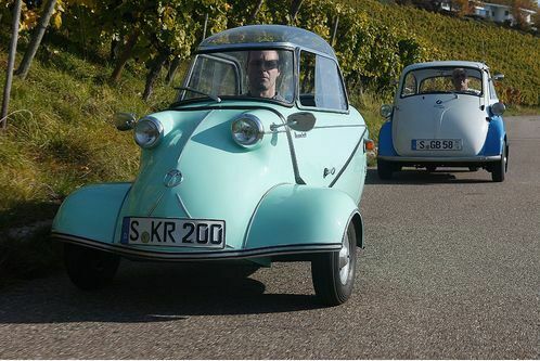

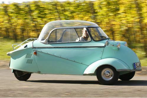

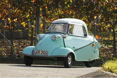

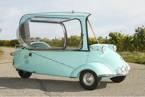

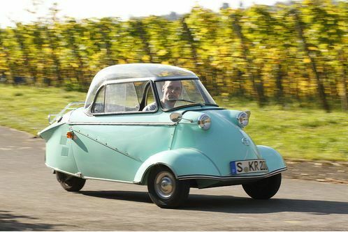

Im späten Oktober hat das üppige Laub der Schwarzriesling- und Lemberger Rebstöcke bereits eine gelb-rote Färbung angenommen. Im Schatten einer Besenwirtschaft hält der Messerschmitt kurz an. Sein Fichtel & Sachs-Einzylinder-Zweitakter näselt blechern im Stand. Am gebogenen Flugzeuglenker sitzt Berufsschullehrer Marcus Breuninger-Vielhauer. Ein wahrhaft gusseiserner Karo-Freak, der mit seinem mintgrünen 57er KR 200 schon in Schottland, in der Toskana und an der Ostsee war, Autobahn und Sozius inbegriffen. Tausende Langstreckenkilometer auf Achtzoll-Schubkarrenreifen und mit launischen Seilzug-Trommelbremsen, die gerade einmal so bremsen, wie sie wollen.

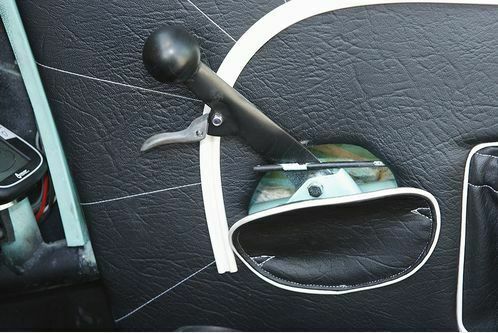

Gewerbelehrer Vielhauer beherscht sein skurriles Fahrfluggerät virtuos. Flink schiebt er ohne hörbare Pause die vier Gänge quasi sequentiell nach vorne, nutzt dabei das Drehvermögen des Motors optimal aus. Erstaulich, wie gut der nur 230 Kilo leichte Karo beschleunigt. Die Schaltung arbeitet wie beim Motorrad, nur handbetätigt. Beim Runterschalten zieht man die Gänge nach hinten. Hilfreich ist der kleine Knauf unter dem Schaltgriff, betätigt man ihn, wird der Leerlauf zwischen den Gängen eingelegt. Trotzdem muss man vor dem Anhalten fleißig herunterschalten, sonst landet man nachher nicht im ersten Gang. Gekuppelt und Gas gegeben wird per Pedal. Schaltfehler verzeiht der Messerschmitt nicht, einmal untertourig, kommt der Zweitakter nicht mehr in Schwung. Das Rauchen hat Vielhauer ihm mit 1:40 abgewöhnt.

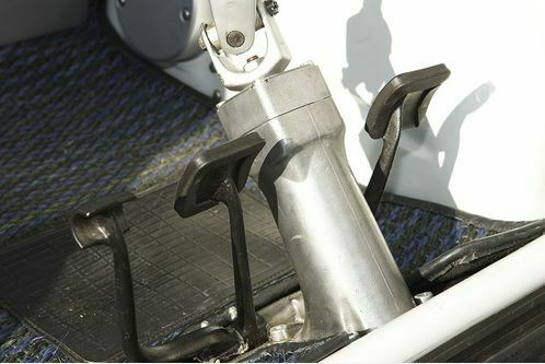

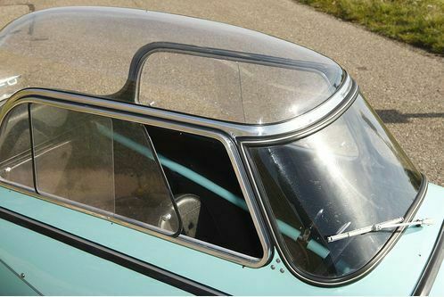

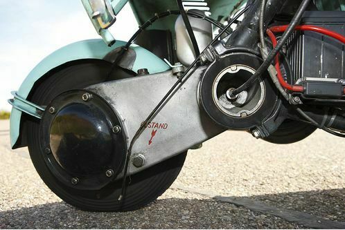

Blitzschnell streift er sich die Plexiglas-Kanzel wie einen Overall ab, wenn er aussteigt, der Wagen ist seine zweite Haut. Er will ihn von Hand wenden, wie man es beim KR 175 der ersten Serie noch musste. Ja, er schiebt ihn zurück, vermeidet die Umkehrschaltung des Motors. Sie wird über die Dynastart-Anlage beim Durchdrücken des Zündschlosses ausgelöst. Leider frisst sie deren Kohlen nur allzu gierig und Ersatz ist nur schwer zu bekommen. Karg ist das Cockpit des Kabinenrollers, selbst in Vielhauers De Luxe-Version. Nacktes Blech dominiert, die schmächtigen Sitze sind aus kunstlederbezogenem Stahlrohr. Man fühlt sich trotzdem nicht ausgeliefert. Das flotte Ultraleicht-Dreirad braucht Tempo, um seine Straßenlage quasi von selbst zu stabilisieren, auch in Kurven liegt es, forciert gefahren, eindeutig besser. Nur von Fahrkomfort ist keine Rede, jede Asphaltrille teilt sich dem Körper mit. Die Lenkung ist sensibel wie eine Mikrometerschraube.

Elektroingenieur Berner hat es da in der Isetta weit bequemer und fühlt sich den Elementen längst nicht so ausgeliefert, wie der auf winzigen Achtzoll-Rädern stets tieffliegende Karo-Pilot. Die große ISO-Kühlschranktür zieht das Lenkrad zur Seite und im nächten Moment lässt man sich genüsslich auf die Sitzbank plumpsen. Wenn die Tür zu ist, und das elfenbeinfarbige Volant wieder in Reichweite, genügt ein Handumdrehen, um den bullernden Viertakter spontan zum Leben zu erwecken. Die Isetta wirkt nicht so zerbrechlich und hellhörig wie der gläserne Schneewittchensarg aus Regensburg. Eher wie ein Qualitätsauto eines Nobelherstellers, der sich mit solider Handwerksarbeit dafür entschuldigt, von einem billigen Lizenzmobil leben zu müssen.
