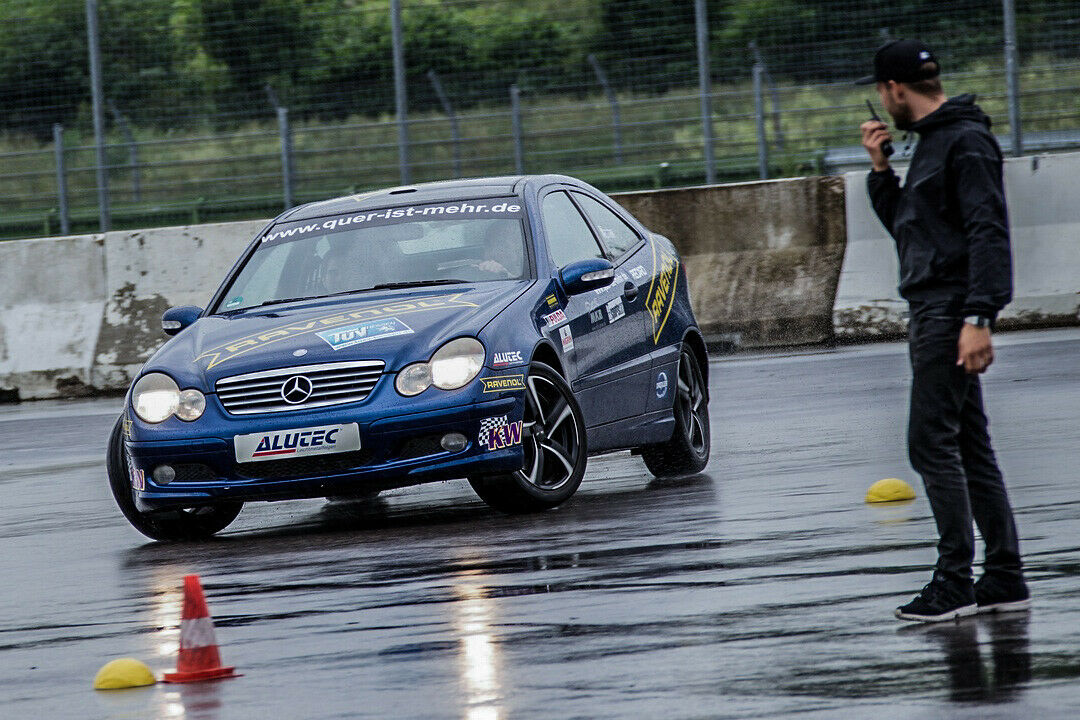

Gedriftet wird meist mit Fahrzeugen mit Hinterrad-Antrieb. Dabei wird das Auto mit Schlupf an der Hinterachse seitlich zur eigenen Längsachse gesteuert. Einfacher erklärt: nicht die Haube fährt vorweg, sondern das Auto wird möglichst quer zur Fahrbahn bewegt. Die Hinterräder verlieren die Haftung, die Vorderräder sind entgegen der Kurvenrichtung eingeschlagen. Diesen Zustand erreicht und hält man mit dem richtigen Einsatz von Lenkrad, Bremse und Gaspedal.
Die gängigste Art, einen Drift einzuleiten, funktioniert über einen gezielten Gasstoß. Das Auto braucht dafür einen Hinterradantrieb Die gängigste Art, einen Drift einzuleiten, funktioniert über einen gezielten Gasstoß. Das Auto braucht dafür einen Hinterradantrieb Quelle: Sebastian Zintel

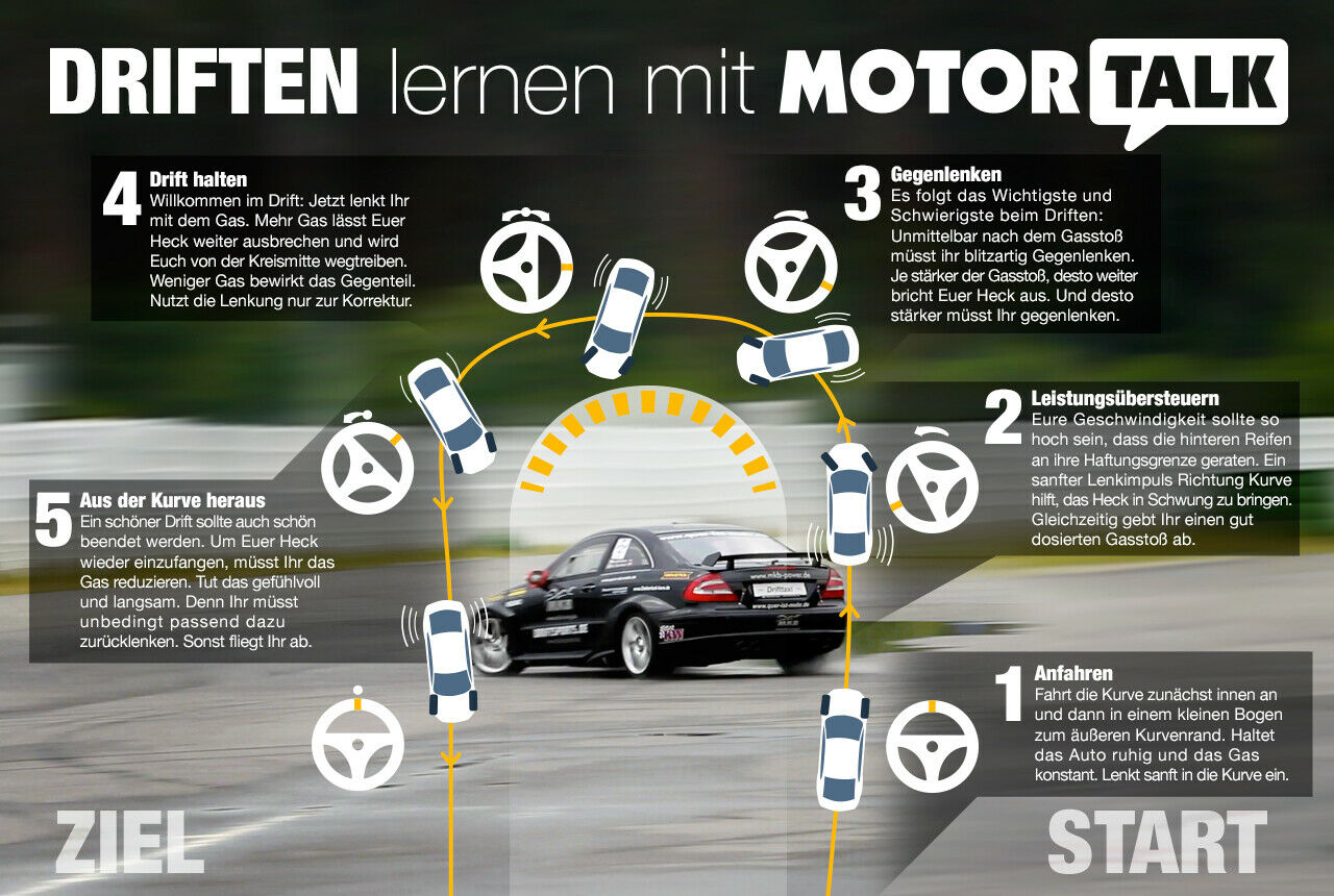

Jeder Drift besteht aus drei Teilen: Einleiten, Halten, Beenden. Am besten könnt Ihr alle drei auf einer Kreisbahn mit ca. 10 bis 15 Metern Durchmesser üben. Wichtig dabei:

Driften: Unmittelbar nach dem Gasstoß muss das Gegenlenken erfolgen Driften: Unmittelbar nach dem Gasstoß muss das Gegenlenken erfolgen Quelle: Sebastian Zintel Fahrt um euren Kreis und erhöht das Tempo im zweiten Gang (eine Automatik legt ihr auf den zweiten fest oder geht in den manuellen Modus) auf ca. 20 bis 30 km/h. Wenn Ihr spürt, dass das die Hinterreifen an die Haftungsgrenze gelangen, seid ihr bereit für den Gasstoß. Diesen müsst Ihr abhängig von der Leistung dosieren. Mit reichlich PS unter der Haube reicht ein sanfter Druck, bei ca. 200 PS müsst Ihr gut zulangen. Bleibt nicht auf dem Gas stehen, sondern nehmt es wieder leicht zurück.
Lenkt zusammen mit dem Gasstoß sanft ein, um Euer Auto richtig zu positionieren und dem Heck noch etwas Schwung zu geben. Das Wichtigste an dieser Stelle: Unmittelbar danach lenkt Ihr blitzartig gegen, denn sonst dreht Ihr Euch um die eigene Achse. Ihr müsst die zueinander passende Dosierung von Beschleunigung und Lenkwinkel finden. Dann gelangt Ihr in den Drift. Bei zu zaghafter Beschleunigung wird Euer Auto schneller und untersteuert. Lenkt Ihr zu wenig oder zu spät gegen, werdet Ihr Euch drehen.

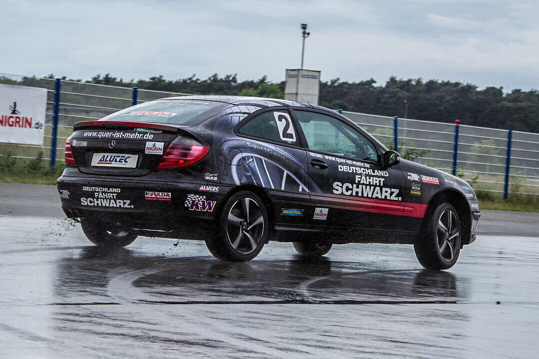

Im Drift: Wer drin ist, grinst Im Drift: Wer drin ist, grinst Quelle: Sebastian Zintel Nach dem Gasstoß (und dem Zurücknehmen!) werden Eure Reifen bei gleichbleibendem Lenkeinschlag (ihr lenkt immer noch gegen) erneut Haftung aufbauen und das Heck wird zurückpendeln. Deswegen müsst Ihr erneut Gas geben.
Bei leistungsschwachen Fahrzeugen gebt Ihr am besten gezielte Stöße, um das Heck immer wieder nach außen zu befördern. Bei stärkeren Fahrzeugen müsst ihr das Gas sanfter und flüssiger „regulieren“.

Die Regel im Drift lautet: Mehr Gas wird Euer Heck weiter nach außen tragen. Weniger Gas reduziert den Driftwinkel Eures Hecks und lässt Euch wieder näher zur Kreismitte driften. Mit der Lenkung korrigiert Ihr lediglich. Nutzt sie so wenig wie nötig – aber wenn nötig möglichst genau dosiert. Sie wirkt direkter als das Gas. Werner Gusenbauer rät: „Mit der Lenkung könnt Ihr kurz und knackig zur Innenseite lenken - damit kann man den Drift blitzschnell verändern und auch in die Länge ziehen
Bei konstantem Gas wird ein reduziertes Gegenlenken Euer Heck weiter nach außen tragen. Achtet im Drift besonders auf Eure Blickführung, damit ihr auf der Kreisbahn bleibt.

Wenn Ihr es in den Drift geschafft habt, versucht ihn solange wie möglich zu halten – das schult das Gefühl für Gas und Lenkung. Damit auch der schönste Drift schön endet, müsst Ihr ihn kontrolliert zu Ende bringen.
Um Euer Heck zu stabilisieren, reduziert Ihr das Gas soweit, dass die Reifen wieder Haftung aufbauen können. Das wichtigste dabei: der Lenkwinkel muss dazu passen. Geht also langsam vom Gas und reduziert das Gegenlenken entsprechend, bis die Lenkung wieder gerade steht. Geht Ihr abrupt vom Gas und lenkt nicht schnell genug mit, wird Euer Auto in die andere Richtung umschlagen.
