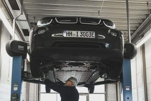

Meinen i3 kann Roland Gillner ohne dieses Prozedere auf die Hebebühne fahren, Untersucht werden der Unterboden auf Beschädigungen – wichtig für den Schutz der Batterie – und die Radaufhängungen auf zu viel Spiel. Zu letzterem Problem liegt dem DEKRA-Mann ein Schreiben von BMW vor. Darin wird auf ein „konstruktionsbedingtes Kolbenstangenspiel in den Stoßdämpfern der Vorderachse“ hingewiesen. Mit anderen Worten: Ruckelt der Prüfer an den Rädern und spürt ein leichtes Spiel, ist dies also normal und stellt keinen Mangel dar.
Ebenso bekannt war Gillner die Sache mit dem Aufhängungsbolzen des Motorlagers. Diesen hat BMW bei meinem i3 im Zuge des ersten Services nach zwei Jahren vorsorglich getauscht. Warum? Auffällig geworden waren einige Mietfahrzeuge von Drivenow, bei denen besagter Bolzen Beschädigungen aufwies. Es dauerte etwas, bis der Grund dafür gefunden war: Kunden hätten den Wagen zu heftig über Speedbumps geprügelt, hieß es aus der Niederlassung in Hamburg.
