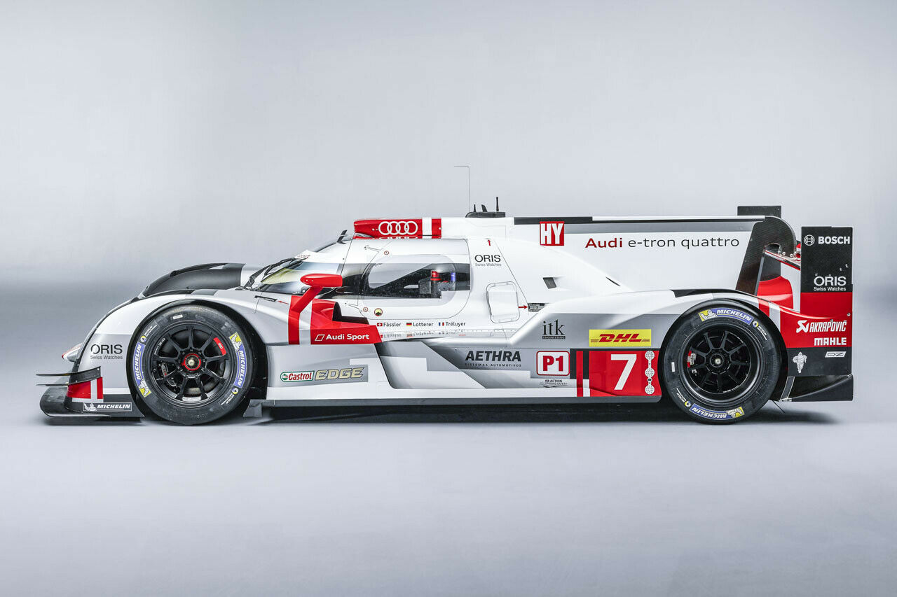

Neuer Langstreckenrenner: Audi stellt die 2015er-Version des R18 E-Tron vor Neuer Langstreckenrenner: Audi stellt die 2015er-Version des R18 E-Tron vor Quelle: Audi Motorsport

Das Monocoque des R18 stammt vom Vorgänger, die Luftführung ist neu Das Monocoque des R18 stammt vom Vorgänger, die Luftführung ist neu Quelle: Audi Motorsport In diesem Jahr will Audi die elektrische Leistung verdoppeln. Eine gute Taktik für Le Mans, die Fahrer bremsen dort pro Runde ungefähr 60 Sekunden lang. Porsche fährt deshalb in der Acht-Megajoule-Klasse. Audi begnügt sich mit der Hälfte. Denn mehr elektrische Energie bedeutet weniger flüssigen Kraftstoff: In der aktuellen Konfiguration muss der R18 E-Tron den Dieselverbrauch im Vergleich zum Vorjahr um 2,5 Prozent senken.

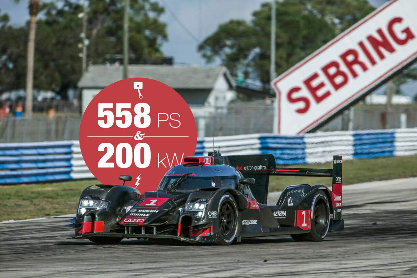

Laut Audi haben die Ingenieure die Sparmaßnahmen „mehr als ausgeglichen“. Der 4,0-Liter-Sechszylinder soll 558 PS leisten. Hinzu kommen 200 Kilowatt von den Elektromotoren. Der Drehmassenspeicher nimmt bis zu 700 Kilojoule Energie auf, 17 Prozent mehr als im Vorjahr.
Das Monocoque des Prototypen-Renners stammt vom alten Modell. Um den Verbrenner ist es enger geschneidert, hinzu kommen neue Luftführungen an Front, Heck und den Seiten. Insgesamt wiegt der neue R18 E-Tron 870 Kilogramm – das Mindestgewicht in der LMP1-Klasse.
