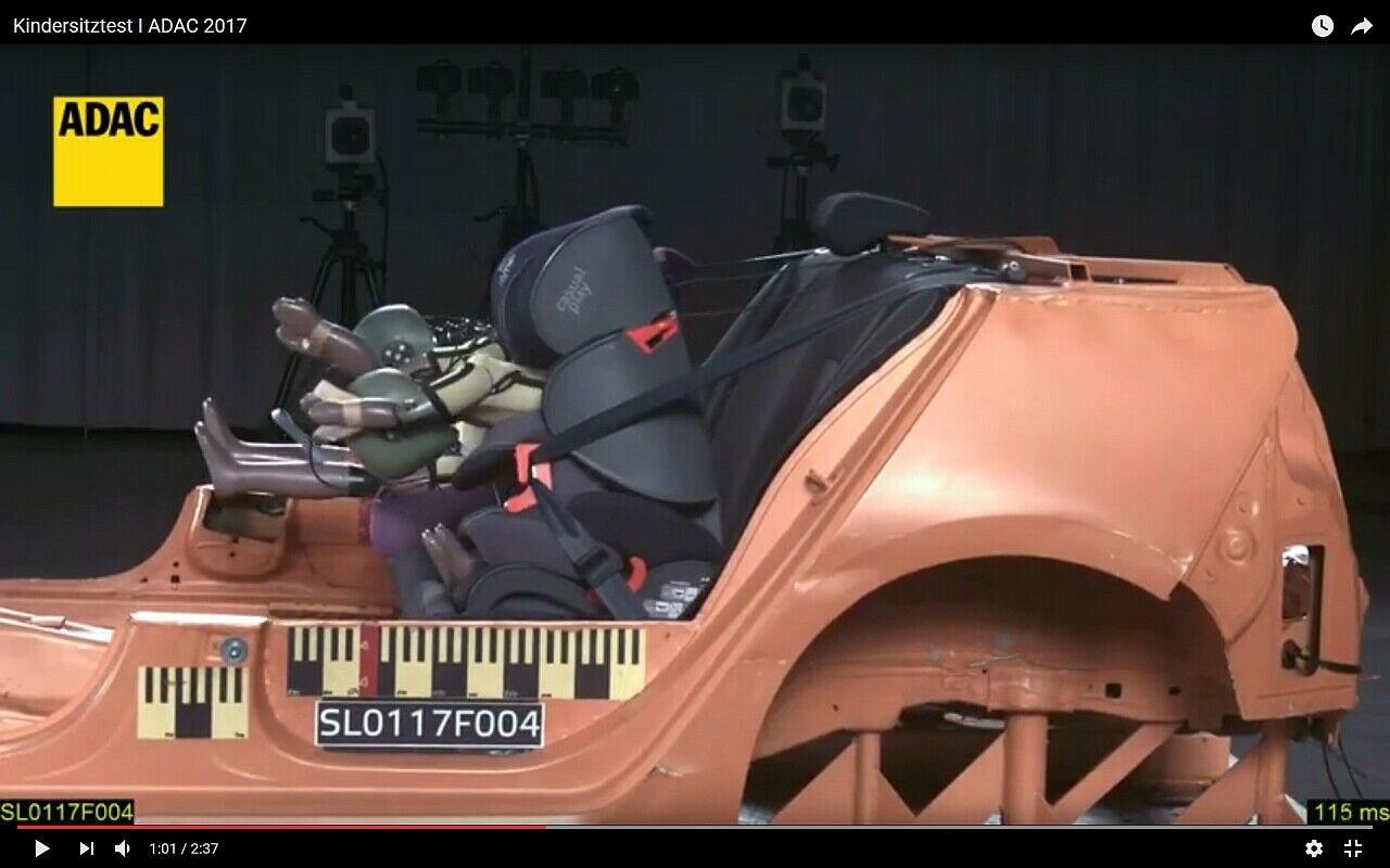

Erneut haben ADAC und Stiftung Warentest Kindersitze fürs Auto getestet. Die Hälfte der 37 getesteten Sitze ist "gut". Vier fallen jedoch als "mangelhaft" durch.
Ein Kindersitz von Geburt an reicht in der Regel nicht aus, raten die Tester: Ein Allrounder bis 36 Kilo schnitt im Test nur "ausreichend" ab Ein Kindersitz von Geburt an reicht in der Regel nicht aus, raten die Tester: Ein Allrounder bis 36 Kilo schnitt im Test nur "ausreichend" ab Quelle: Stiftung Warentest

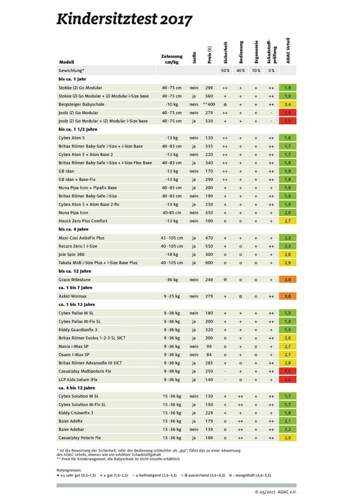

Berlin - Wer einen Kindersitz fürs Auto kauft, hat gute Chancen, ein sicheres Exemplar zu wählen: Bei einem Test von ADAC und Stiftung Warentest (Ausgabe 6/2017) erhielten 22 von 37 Modellen die Note "gut" und 9 weitere "befriedigend".
Jedoch halten die Tester nicht alle Sitze für empfehlenswert. Zwei Sitze erreichten nur ein "ausreichend". Vier Modelle bewerteten die Tester mit "mangelhaft", zwei davon wegen möglicherweise Krebs auslösender Schadstoffe in den Bezügen. Zwei weitere wiesen im Crashtest eine zu hohe Verletzungsgefahr auf.
Kindersitz-Test 2017: Ergebnisse in der Übersicht Kindersitz-Test 2017: Ergebnisse in der Übersicht Quelle: ADAC Im Testfeld sind sowohl Sitze der i-Size-Norm ECE R 129 nach Körpergröße als auch Modelle, die nach Körpergewicht (ECE R 44) zugelassen sind. Ein einziger Kindersitz von Geburt an reicht in der Regel nicht aus. Ein Modell, das von der Geburt bis zu einem Gewicht von 36 Kilo zugelassen ist, schneidet nur "ausreichend" ab.

Die besten Sitze in den einzelnen Kategorien
  • Bis maximal 105 cm: Hier liegt der "Britax Römer Baby-Safe i-Size + i-Size Base" vorn. Er schneidet "gut" (Note 1,7) ab und ist für Kinder von 40 bis 83 Zentimeter zugelassen. Er kostet im Mittel 335 Euro.
  • Geburt bis maximal 13 Kilo: Das mit 130 Euro günstigste Modell, der "Cybex Aton 5", schneidet "gut" (1,6) ab.
  • Geburt bis maximal 18 Kilo: In dieser Klasse ist nur ein Modell für 300 Euro im Test. Der "Joie Spin360" erreichte die Note "befriedigend" (2,8).
  • Geburt bis maximal 36 Kilo: Auch hier wurde nur ein Modell getestet, es kostet 249 Euro. In den Augen der Prüfer ist es nur "ausreichend" (3,9).
  • 9 bis 36 Kilo: Hier hat der "Cybex Pallas M-Fix SL" für 200 Euro die Nase vorn und bekommt die Note "gut" (1,9).
  • 15 - 36 Kilo: Hier liegt der "Cybex Solution M-Fix SL" für 150 Euro vorn und ist "gut" (1,7).
