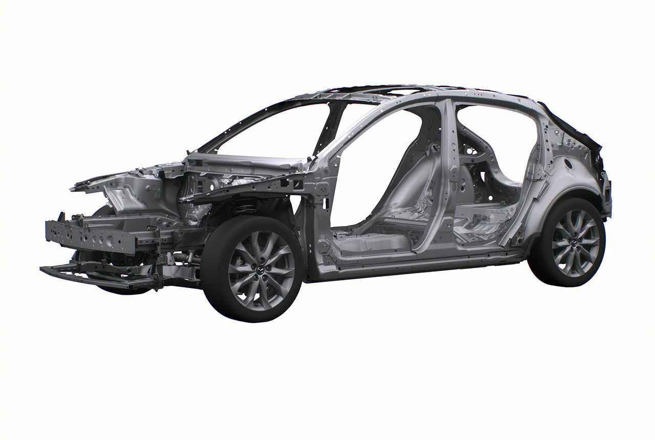

Ziel der Ingenieure war daher ein gleichmäßiger Energieaufbau der Bewegung in den gefederten Massen des Fahrzeugs – was das gesamte Auto mit Ausnahme von Rädern, Bremsen und Radaufhängungen umfasst. Gleichzeitig versuchten die Ingenieure, nickende Ausschwingbewegungen der Karosserie möglichst abzufangen. Dazu erhielt die Mazda-Plattform steifere Radaufhängungen, einen größeren Winkel der Querlenker und besser absorbierende Reifen mit weicheren Seitenwänden.
Zusätzlich wurden die Sitze neu und steifer konstruiert, damit sie sich möglichst direkt mit der gefederten Masse des Fahrzeugs bewegen. So wird der Energie-Impuls gleichmäßiger auf das Becken des Sitzenden übertragen. Das, so Mazda, reduziert zum Beispiel unnötig starke Kopfbewegungen. Die Passagiere ermüden insgesamt weniger. Das Sitzpolster soll die natürliche Haltung der Wirbelsäule besser unterstützen. Hinzu kommt eine erhöhte diagonale Steifigkeit der Karosserie.
Mehr Komfort und Sicherheit verspricht sich Mazda durch die neue Fahrzeugarchitektur - hier noch unterm Blech des alten Mazda3 Mehr Komfort und Sicherheit verspricht sich Mazda durch die neue Fahrzeugarchitektur - hier noch unterm Blech des alten Mazda3 Quelle: Mazda
