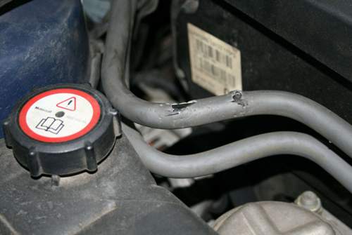

Leitungen, Kabel und Schläuche fallen oftmals Mardern zum Opfer, das kann zu Pannen führen Leitungen, Kabel und Schläuche fallen oftmals Mardern zum Opfer, das kann zu Pannen führen Quelle: dpa/picture-alliance "Im vergangenen Jahr sind wir zu fast 12.000 Pannenfällen wegen Marderverbiss ausgerückt", sagte der ADAC-Sprecher. Viele Schäden würden aber nicht sofort entdeckt, die Gesamtzahl dürfte daher noch höher liegen. "Besonders häufig sind Marderschäden an Zündkabel, Kühlwasserschläuchen, Stromleitungen sowie Manschetten an Lenkung und Antriebswellen", erklärte er.
