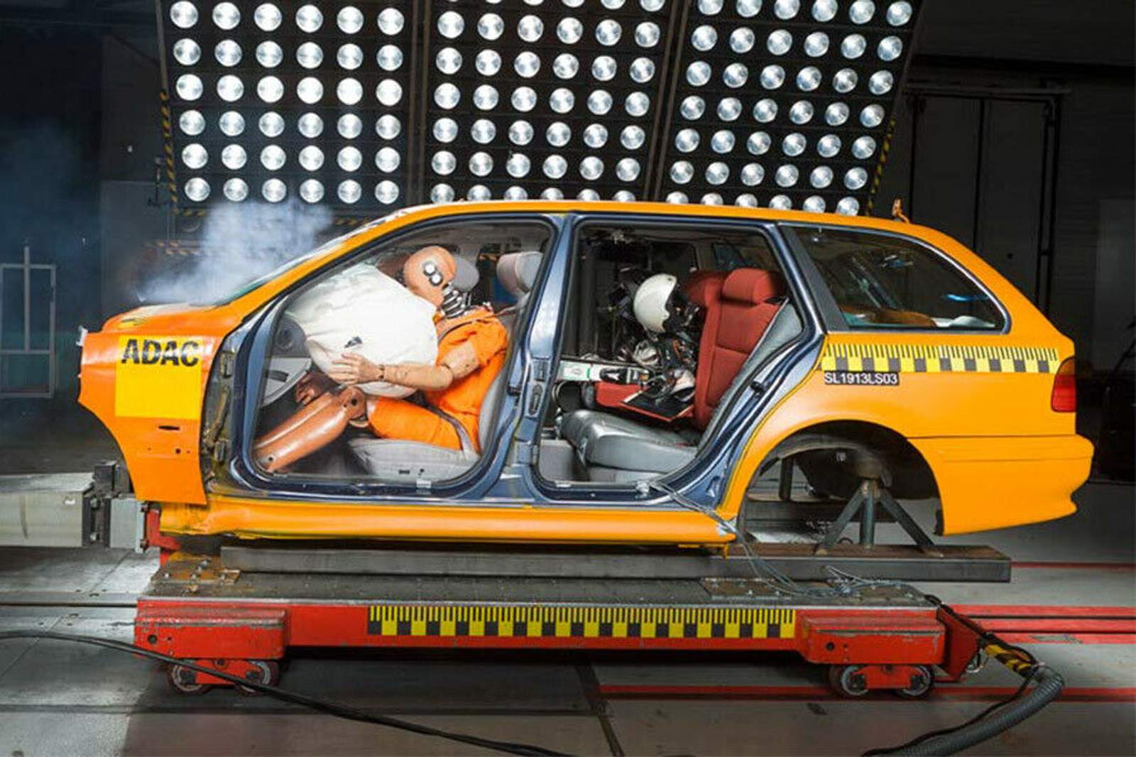

Wie das aussieht, zeigt jetzt der ADAC in einem Crash-Video. Der Münchner Autoclub hat für den Test die Rücksitze des Fahrzeugs umgeklappt und Skier, Skistiefel, Helme und einen Koffer lose in das Gepäckteil gelegt - und das Auto bei Tempo 50 gegen die Wand gefahren.
Bei dem Crash flog die gesamte Ladung mit voller Wucht in Richtung Fahrer und Beifahrer. Die Ski bohrten sich in die Rückenlehnen und hätten bei einem echten Unfall die Wirbelsäule des Fahrers schlimm verletzen können. Der Innenraum ist nach dem Crashtest völlig demoliert.

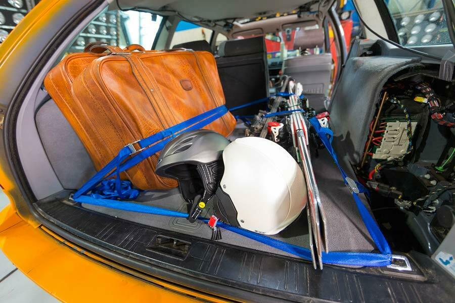

Spanngurte und Zurr-Ösen halten die Ladung fest

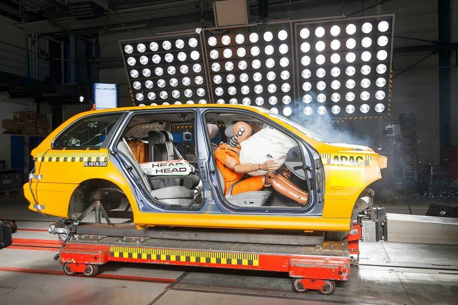

Bei einem zweiten Crash hat der ADAC die Ladung ordnugsgemäß gesichert, mit Erfolg Bei einem zweiten Crash hat der ADAC die Ladung ordnugsgemäß gesichert, mit Erfolg Quelle: ADAC Vor einem zweiten Versuch sichern die Tester Koffer und Skier mit Gurten. Die Skistiefel stellen sie in den hinteren Fußraum vor die Lehne der Vordersitze. Das ändert alles. Beim Crash bleibt die gesamte Ladung an Ort und Stelle.
Für alle Winterurlauber heißt das: Vor dem Start in die Berge muss das Gepäck mit Zurr-Ösen gesichert werden – und zwar mit gleichmäßiger Spannung. Die Rücksitzlehnen sollten möglichst aufgestellt bleiben, denn sie fungieren wie eine Trennwand und schützen die Insassen zusätzlich. Skistiefel stellen die Urlauber am besten hinter die Lehnen der Vordersitze.
