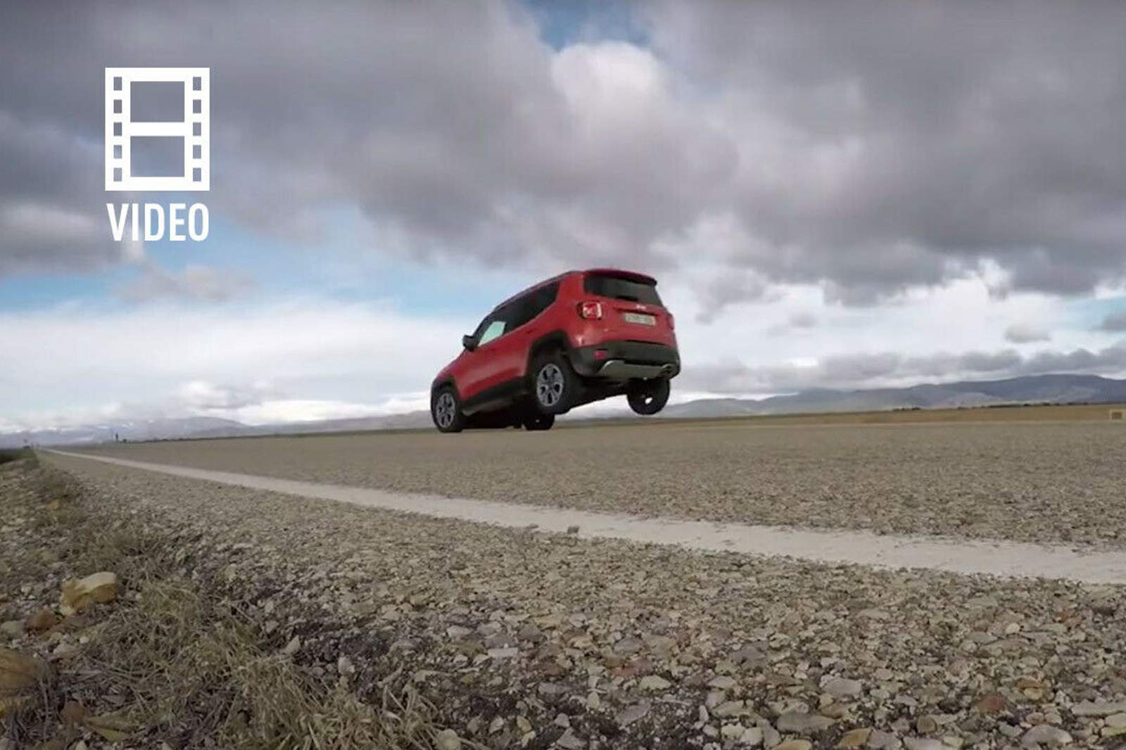

Bei Bremstests eines spanischen Autojournalisten hoben im Abstand von einem Jahr zwei Jeep Renegade mit der Hinterachse ab. FCA untersucht nun, wie es dazu kommen konnte Bei Bremstests eines spanischen Autojournalisten hoben im Abstand von einem Jahr zwei Jeep Renegade mit der Hinterachse ab. FCA untersucht nun, wie es dazu kommen konnte Quelle: km77.com via Youtube (Screenshot)

Gonzalez wiederholt den Bremsversuch. Diesmal hält er ihn auf Video fest. Auf dem Video ist deutlich zu sehen, dass die Hinterräder abheben – und das nicht zu knapp. Für den dritten Versuch befestigt er die Kamera am hinteren Stoßfänger. So entstehen die Nahaufnahmen des „Stoppies“, die Gonzalez in seinem Video zeigt.
Video: El Jeep Renegade y sus problemas de frenada
Paul David Gonzalez informiert Fiat Spanien von dem Vorfall, der Hersteller untersucht den Renegade. Bei diesem handelt es sich um eines der ersten Serienfahrzeuge der Baureihe. Das Ergebnis: Die Hydraulik hatte einen Schlag abbekommen und die ABS-Steuereinheit lahmgelegt. Eine korrekte Verteilung der Bremskraft zwischen Vorder- und Hinterachse sei damit verhindert worden.
Jeep reparierte den Defekt und ließ Gonzalez erneut einen Bremstest durchführen. Diesmal blieben alle Räder am Boden. Die km77-Redaktion entschied 2015, den Vorfall nicht zu veröffentlichen. Ein isolierter Einzelfall, der bei anderen Wagen der Baureihe nicht auftrat?

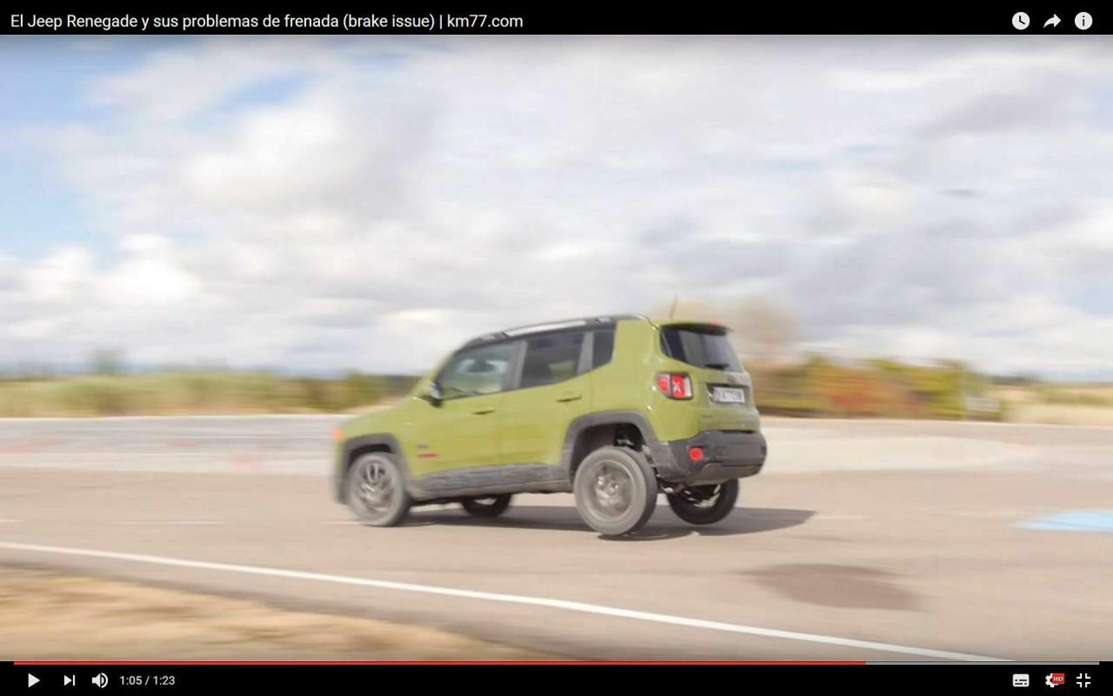

Im März 2016 wiederholte Gonzalez den Test mit einem Allrad-Modell. Er konnte erneut ein Abheben der Hinterachse filmen Im März 2016 wiederholte Gonzalez den Test mit einem Allrad-Modell. Er konnte erneut ein Abheben der Hinterachse filmen Quelle: km77.com via Youtube (Screenshot)
Im September 2016 war sich Gonzalez dieser Einschätzung nicht mehr so sicher. Er bekam einen neuen Testwagen, einen Renegade 2.0 mit 140 PS, Neungang-Automatik und Allradantrieb. Der grüne Jeep war mit den gleichen Bridgestone-Reifen ausgerüstet wie der Stoppie-Jeep ein Jahr zuvor.
Auch bei diesem Fahrzeug hoben beim Bremsen die Reifen ab. Die Videoaufnahme davon entstand laut Gonzalez bei einer Vollbremsung aus 100 km/h. Bei weiteren Bremstests habe die Bremsleistung merklich nachgelassen, und das Phänomen sei nicht mehr aufgetreten.
Gonzalez schreibt: Jeep habe ihm gegenüber bekundet, seit 2015 Tests an einigen Renegade durchgeführt zu haben. Das Problem sei nicht reproduzierbar gewesen. Daher habe es keinen Rückruf gegeben.
