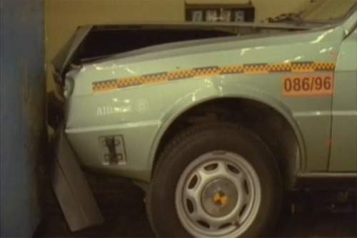

Ein Audi 80 Baujahr 1978 (Gewicht: 1.075 Kilogramm), ein Audi A4 Baujahr 2001 (1.494 Kilo) und ein A4 Baujahr 2008 (1.540 Kilo) wurden im Allianz-Zentrum für Technik an die Wand gefahren. Und zwar mit 15 km/h gegen eine starre Barriere, bei 40 Prozent Überdeckung.
RCAR-Test (Research Council for Automobile Repairs) heißt dieser Test, der mit 15 km/h durchgeführt wird. Während nach dem viel bekannteren Euro NCAP-Test aus 64 km/h die Autos reif für die Schrottpresse sind, werden die Autos nach dem RCAR-Test repariert, um den tatsächlichen Aufwand abzuschätzen.

Der Audi A4 besitzt eine steifere Karosserie, das hilft bei einem Unfall mit geringer Geschwindigkeit Der Audi A4 besitzt eine steifere Karosserie, das hilft bei einem Unfall mit geringer Geschwindigkeit Quelle: Audi Im Fall der drei Audi-Generationen ermittelten die Reparatur-Experten folgende Ergebnisse:
Betragen die Reparaturkosten beim Audi 80 noch 7.000 Euro, sind es beim ersten A4 5.900 Euro und beim A4 Baujahr 2008 nur 5.000 Euro.
Die Reparaturkosten sanken damit im Vergleich der drei Modellgenerationen um fast 30 Prozent.
Während die Kosten für Ersatzteile beim Audi 80 von 1978 mit 2.519 Euro etwas unter denen für den jüngsten A4 im Crashtest liegen, ist der Arbeitslohn, den man für die Reparatur des Youngtimers für mechanische und Karosserie-Arbeiten veranschlagen muss, fast dreimal so hoch.
Hochfeste Stähle und Crashboxen
Grund für die höhere Widerstandsfähigkeit moderner Karosserien sind unter anderem hochfeste Stähle und „Crashboxen“. Das sind verformbar in der Front des Autos integrierte Stahl- oder Aluminium-Konstrukte, die bis 15 km/h die Aufprallenergie fast vollständig schlucken können. So werden zumindest bei leichten Auffahrunfällen Schäden am Fahrzeugrahmen vermieden, obwohl die Front des Autos zertrümmert wird.
Bei Youngtimern fehlen diese Crashboxen. „Beim Audi 80 müssen schon nach einem 15 km/h- RCAR- Crash der linke Motorlängsträger und das linke Radhaus erneuert werden“, erläutert Dr. Christian Deutscher, Leiter Reparaturtechnik im Allianz Zentrum für Technik. Beim Audi A4 von 2001 sei dagegen nur ein Teilersatz für den Motorlängsträger erforderlich, beim Modell von 2008 nur ein leichtes Richten, sagt Deutscher.
