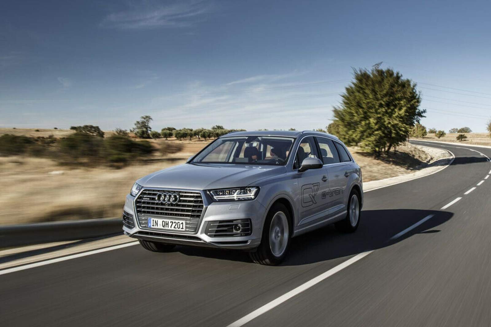

Der 3,0-Liter-Sechszylinder-Diesel im Audi Q7 E-Tron wird von einem E-Motor unterstützt Der 3,0-Liter-Sechszylinder-Diesel im Audi Q7 E-Tron wird von einem E-Motor unterstützt Quelle: Audi

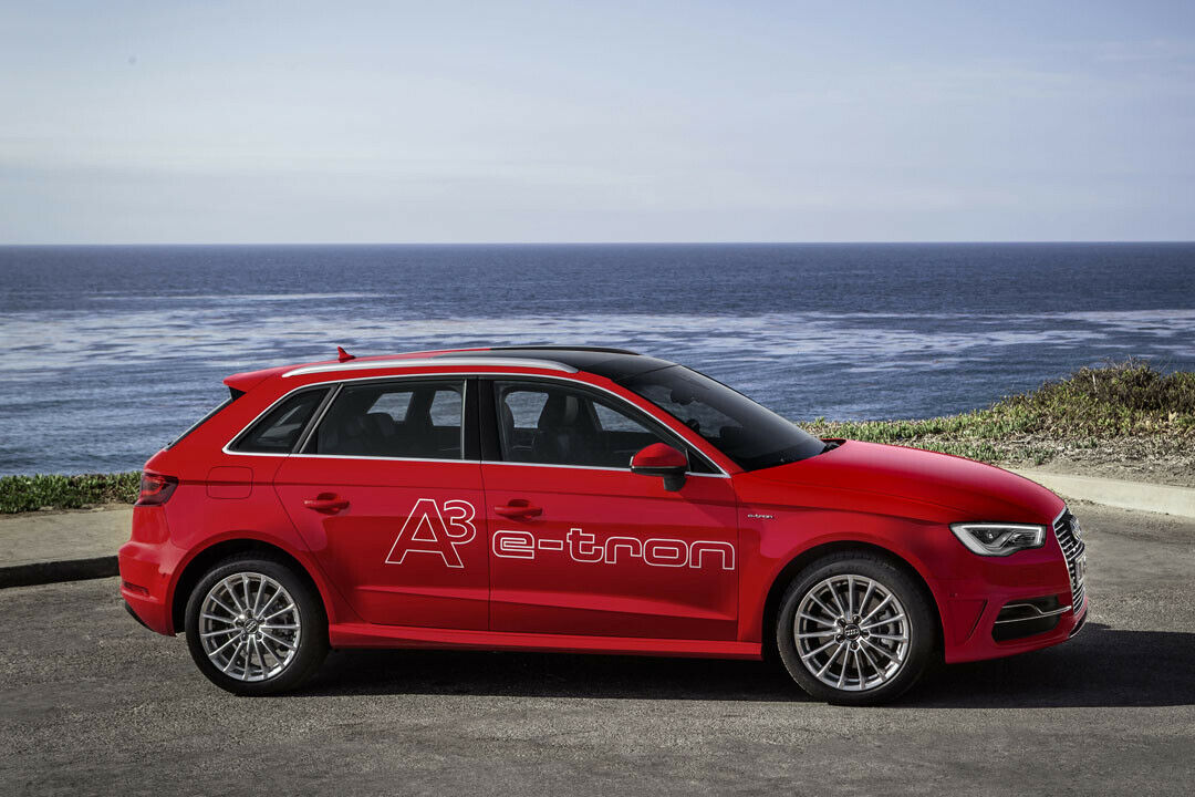

Der Audi A3 ist schon als Plug-in-Hybrid-Modell zu haben. Der Preis beginnt bei 37.900 Euro Der Audi A3 ist schon als Plug-in-Hybrid-Modell zu haben. Der Preis beginnt bei 37.900 Euro Quelle: Audi
Mit dem A3 Sportback e-tron und dem Q7 e-tron (ab Anfang 2016) hat Audi zwei Plug-in-Hybride im Markt. Künftig sollen in jeder Baureihe Pendants mit der an der Steckdose aufladbaren Batterie folgen. Das System passt in beide Baukästen, MQB wie MLB. Das nächste PHEV-Modell (Plug-in Hybrid Electric Vehicle) wird der neue Q5 sein.

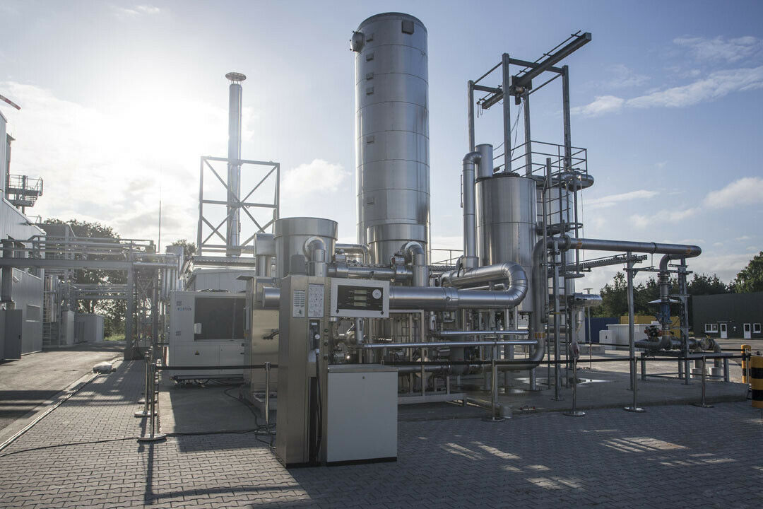

In der Audi e-gas-Anlage in Werlte wird seit 2013 synthetisches Methan hergestellt In der Audi e-gas-Anlage in Werlte wird seit 2013 synthetisches Methan hergestellt Quelle: Audi
Mit gleichem Engagement planen die Ingolstädter den Ausbau von klimaschonenden Alternativ-Kraftstoffen. Sie werden zusammengefasst unter dem Sammelbegriff „e-fuels“. Allen gemein ist: Bei der Herstellung müssen diese Kraftstoffe genauso viel CO2 binden, wie sie bei der Verbrennung wieder abgeben. Dazu zählen synthetisches Methan (e-gas), das schon heute klimaneutral die Erdgasmodelle A3 Sportback g-tron und A4 Avant g-tron antreibt, e-diesel, e-benzin und e-ethanol. Der synthetische Diesel ist frei von Schwefel und Aromaten, zudem zündet er besser als fossiler Diesel.
