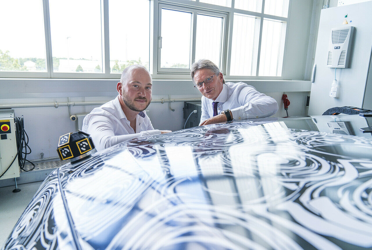

Eduard Obst (links) ist Leiter der Messtechnik in BMWs Forschungszentrum in München. Gemeinsam mit ihm werfen wir einen Blick auf den neuen 5er Eduard Obst (links) ist Leiter der Messtechnik in BMWs Forschungszentrum in München. Gemeinsam mit ihm werfen wir einen Blick auf den neuen 5er Quelle: BMW Mitten im FIZ liegt das sogenannte „Werk 0“. Wer hinein will, muss seinen Ausweis vorzeigen und seine Handykamera abkleben, auch als BMW-Mitarbeiter. Designstudien, Prototypen und Vorserienautos, die mit bloßem Auge nicht vom fertigen Modell zu unterscheiden sind, könnte man hier fotografieren. Hin und wieder schlägt in letzter Zeit der Wachschutz „Dronen-Alarm“ – die Erlkönig-Fotografen haben aufgerüstet. Durch die großen Fenster versuchen sie, einen guten Schuss zu bekommen.
Weltweit einzigartiges Messverfahren bei BMW

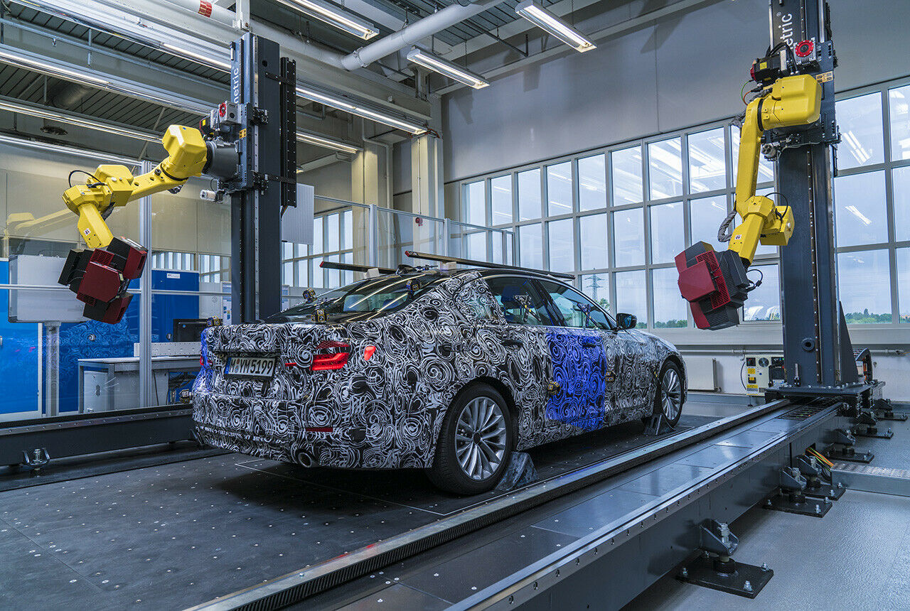

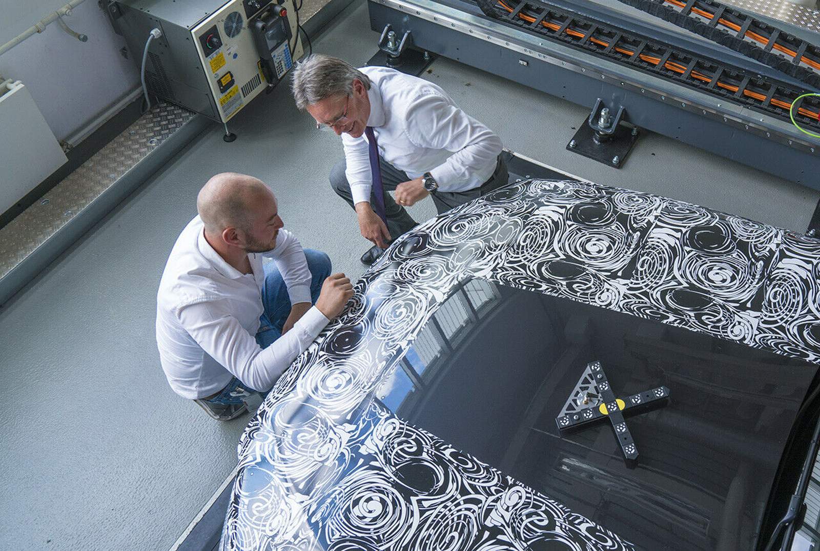

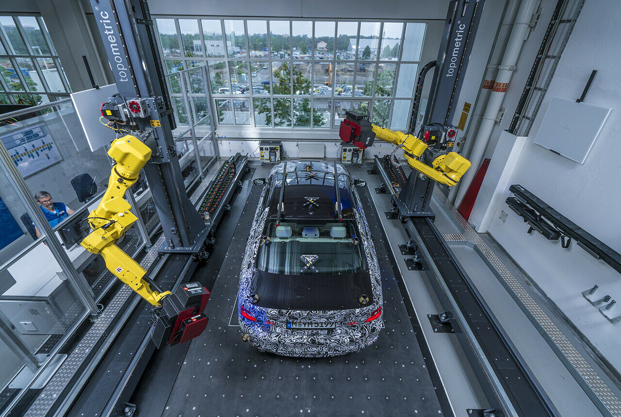

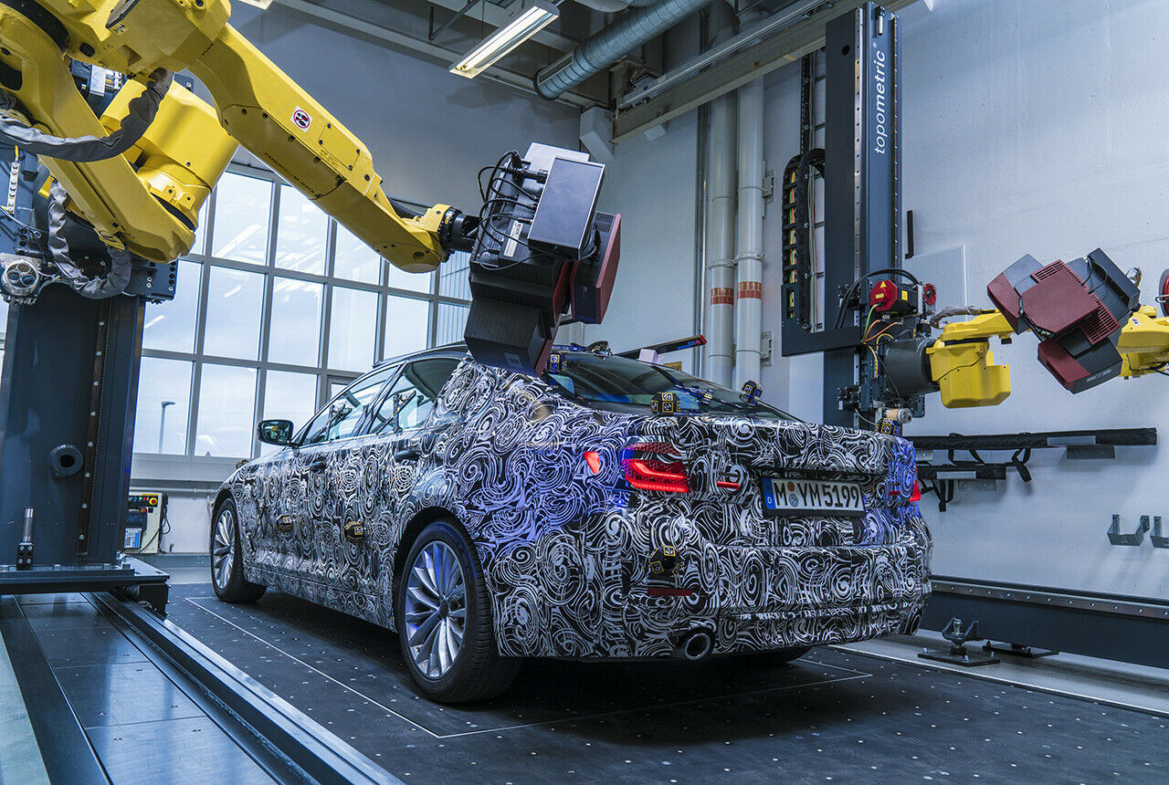

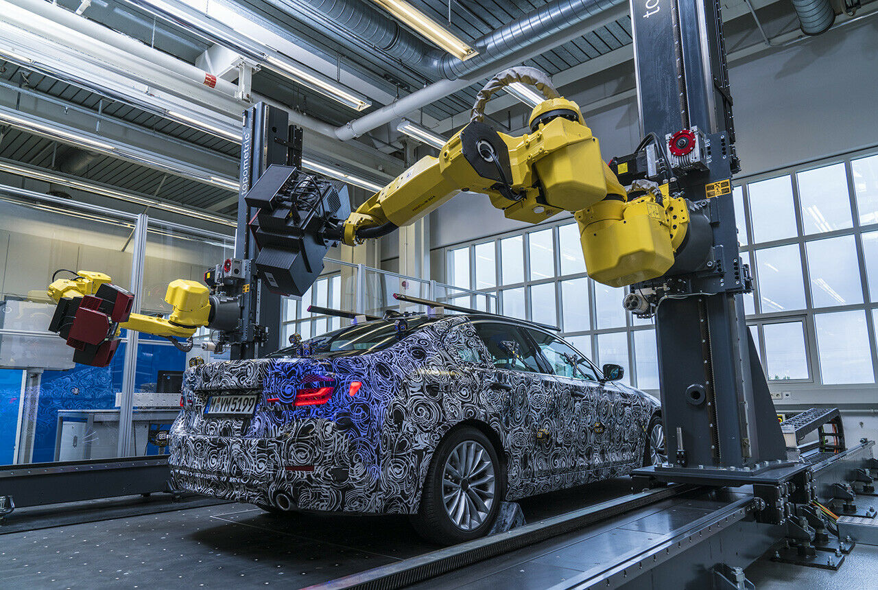

Eine Drone brauchen wir nicht. Gemeinsam mit einem Fotografen und Eduard Obst, Leiter Geometrische Analyse, Messtechnik und Cubing Gesamtfahrzeug, dürfen wir einem neuen 5er BMW aufs Blech rücken. Der wird gerade auf den Straßen um München getestet und dann hier in einer laut BMW weltweit einzigartigen Messzelle fit für die Serie gemacht.

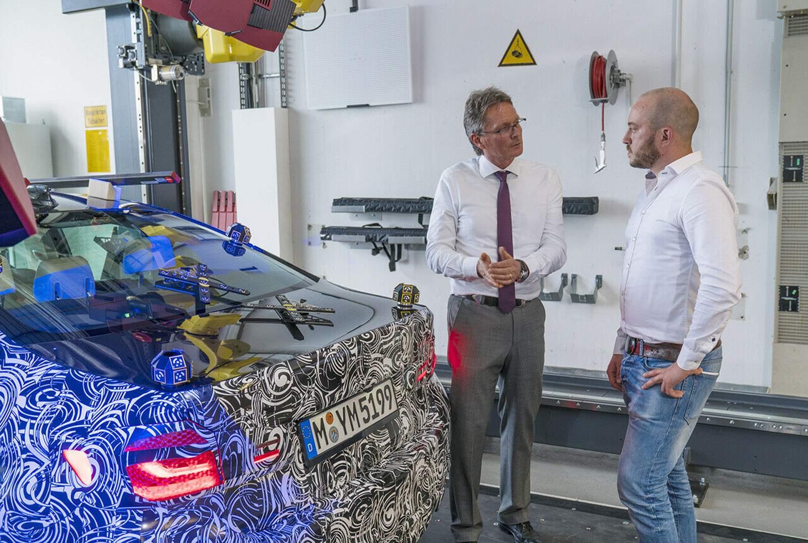

Wie das funktioniert erklärt uns Eduard Obst direkt am Auto: Zwei riesige Roboter-Arme kreisen um den 5er, stoppen an den auf das Blech geklebten „Markierungsknubbeln“ und scannen dann unter blauem Licht nach und nach das gesamte Auto ein. Das entstehende, anfangs sechs Gigabyte große 3D-Digitalmodell kann dann am Computer mit einem Ideal-5er verglichen werden. Stimmen die Spaltmaße und der Versatz an den Übergängen? Wo muss der Zulieferer noch mal ran, wo die Produktion aufpassen? Soll das Auto in den Windkanal, muss alles exakt sitzen.
"Mit einer einzigen Messung erhalten wir ein vollständiges 3D-Datenmodell des gesamten Fahrzeugs. Aufwendige Einzelmessungen und Datenabgleiche entfallen. Dadurch sparen wir Zeit und erhöhen die Qualität zum Start der Serienproduktion“, sagt Eduard Obst "Mit einer einzigen Messung erhalten wir ein vollständiges 3D-Datenmodell des gesamten Fahrzeugs. Aufwendige Einzelmessungen und Datenabgleiche entfallen. Dadurch sparen wir Zeit und erhöhen die Qualität zum Start der Serienproduktion“, sagt Eduard Obst Quelle: BMW Früher erledigte diese Arbeit ein einzelner Roboterarm. Mit der neuen Anlage misst BMW heute doppelt so schnell und damit, sagt BMW, schneller und präziser als jeder andere Hersteller. Die Daten können in allen Werken weltweit verarbeitet werden. Das soll den Produktionsanlauf beim neuen 5er deutlich erleichtern und die Qualität der Serienautos weiter verbessern.
