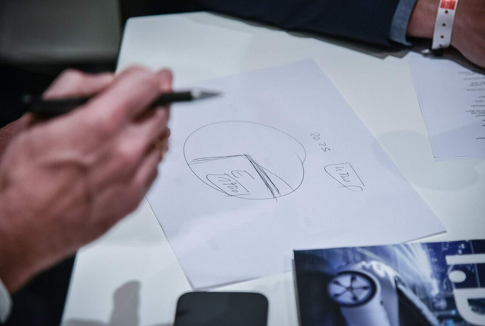

25 Prozent Elektro-Anteil bis 2025
Ausblick auf 2025: Eine Million Elektroautos von VW Ausblick auf 2025: Eine Million Elektroautos von VW Quelle: Fabian Hoberg für MOTOR-TALK MT: Elektromobilität ist das Thema der Stunde? Wie bewerten Sie das?

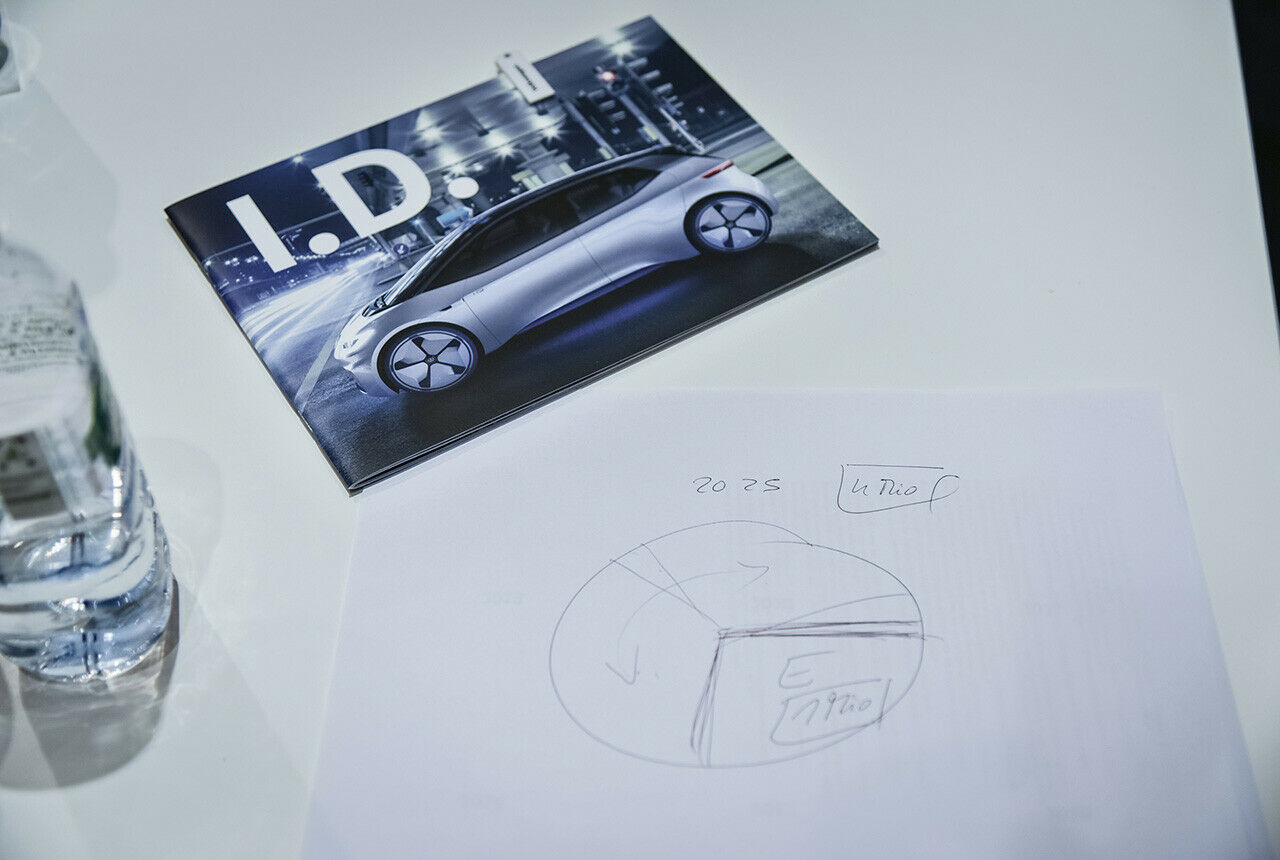

Welsch: Wir bauen 2025 eine Million Elektroautos. Das ist ein Viertel der Volkswagen-Gesamtproduktion ohne China. Erdgas bleibt sicherlich eine Randerscheinung, das Gros teilen sich Diesel und Benziner. Der Dieselanteil wird möglicherweise leicht zurückgehen. Aber nicht wegen der aktuellen Ereignisse, sondern weil die Abgasnachbehandlung immer aufwändiger und damit teurer wird.
Auch der Ottomotor wird durch Einführung der serienmäßigen Partikelfilter-Technologie teurer, aber nicht im gleichen Umfang wie der Diesel. Deshalb sehe ich hier eine Korrektur um fünf bis zehn Prozent. Aktuell sind Benzin und Diesel etwa gleich stark. Langfristig werden sich Benziner besser verkaufen.
