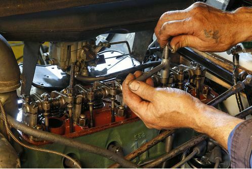

Anfallende Service-Arbeiten wie das Einstellen des Ventilspiels, der Zündung und des Vergasers des Citroën 11 CV sind sehr günstig, so lange dabei keine Schäden zutage treten. Entdeckt der Mechaniker beim Justieren der Zündung allerdings eine ausgeschlagene Verteilerwelle oder eine undichte Vakuumdose, werden aus den veranschlagten 40 Euro schnell 200 Euro und mehr. Ebenso in die Höhe schießen die Kosten, wenn eine ausgeschlagene Drosselklappenwelle die Funktion des Citroën 11 CV-Vergasers einschränkt.

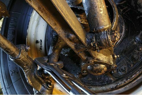

Auch das Fahrwerk des Citroën 11 CV bedingt eine gewisse Zuneigung, was allein die vielen Schmiernippel signalisieren, die es regelmäßig zu bedienen gilt. "Wer bei Wind und Wetter unterwegs ist, sollte einmal pro Jahr den mit drei Schrauben gehaltenen Verschlussdeckel am vorderen Querlenker unter dem Achsschenkel wegnehmen, weil sich darin eventuell Wasser gesammelt hat", rät Frick. Dazu den Citroën 11 CV vorn aufbocken und nach dem Entwässern den Achsschenkel schmieren.
Eine Schrecksekunde beschert der Citroën 11 CV seinem Besitzer, wenn die Konusverbindung des Lenkhebels Spiel hat. Dann kann der kleine, dort als Sicherung vorhandene Keil brechen, sich in die Konusflächen fressen und für eine kurzfristige Blockade der Lenkung sorgen. Tief in die Tasche muss der Citroën 11 CV-Besitzer greifen, wenn die vorderen Silentbuchsen verschlissen sind, weil dazu die Nutenwellen mit bis zu 50 Tonnen Druck auszupressen sind. Ist eine komplette Vorderachsüberholung fällig, stehen Ausgaben von bis zu 4.500 Euro an. Bei manchen Citroën 11 CV ist die Hinterachse nach links oder rechts versetzt, was sich aber korrigieren lässt. Etwas teurer wird es, wenn ein Laie versehentlich einen Wagenheber mittig unter der leichten Hinterachse angesetzt und diese verbogen hat. Manchmal kann ein Experte sie wieder richten.
