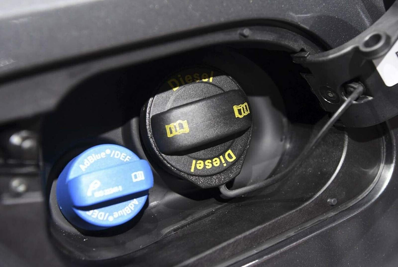

Nachgerüstete AdBlue-Systeme sollen die Abgase reinigen. Die Technik ist aber teuer und kompliziert Nachgerüstete AdBlue-Systeme sollen die Abgase reinigen. Die Technik ist aber teuer und kompliziert Quelle: dpa / Picture Alliance Die Professoren unterscheiden zwischen drei möglichen Herangehensweisen. Einen großen Teil ihrer Arbeit widmen sie Nachrüstlösungen von Zulieferern. Firmen wie HJS oder TwinTec wollen autarke Systeme anbieten, die universell in betroffenen Fahrzeugen einsetzbar sind. Die Kosten dafür sollen laut der Nachrüster bei 1.300 bis 1.600 Euro pro Fahrzeug liegen.
