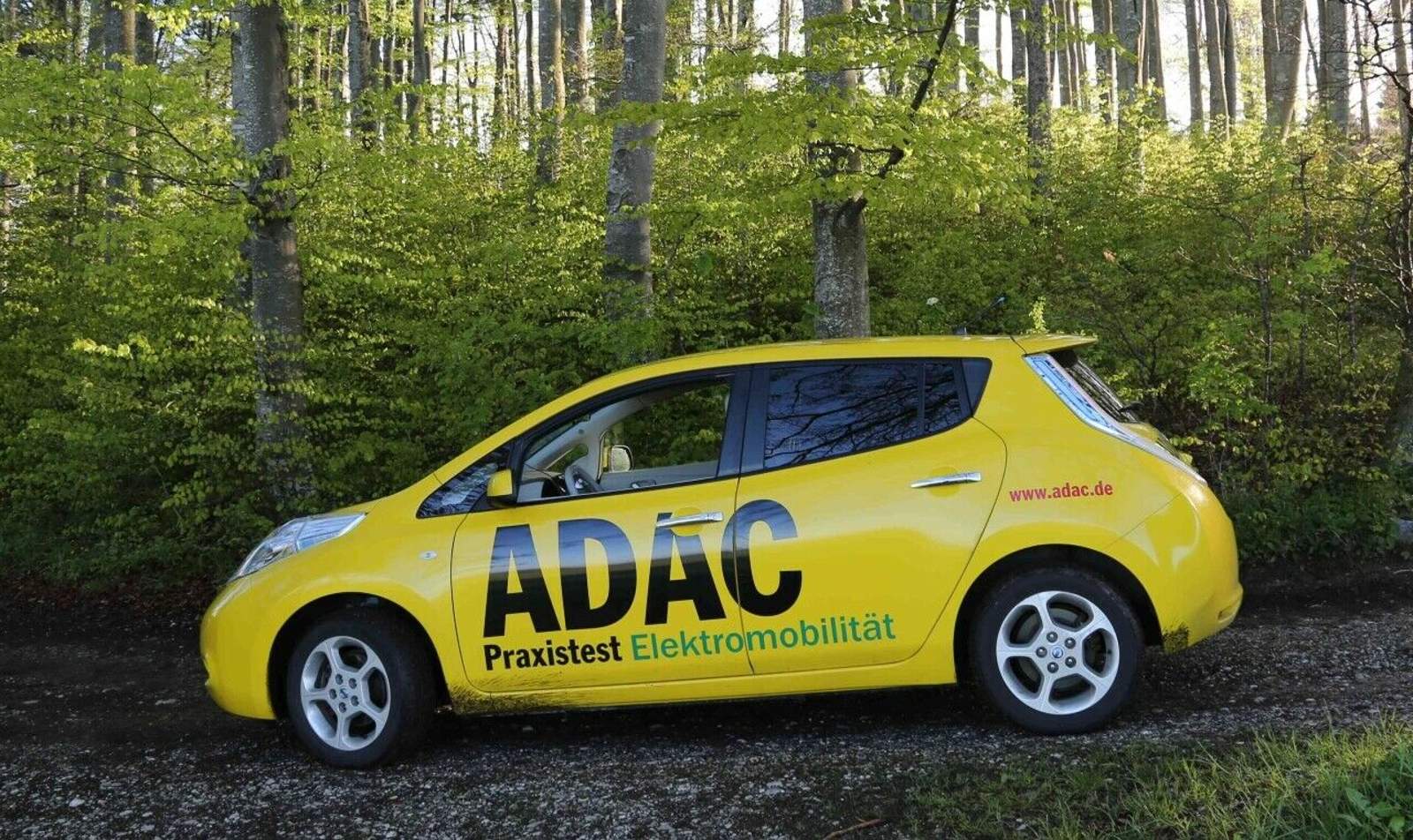

Das Testfahrzeug des ADAC machte nicht viele Probleme. Die Kapazität der Batterie ließ jedoch merklich und messbar nach Das Testfahrzeug des ADAC machte nicht viele Probleme. Die Kapazität der Batterie ließ jedoch merklich und messbar nach Quelle: ADAC

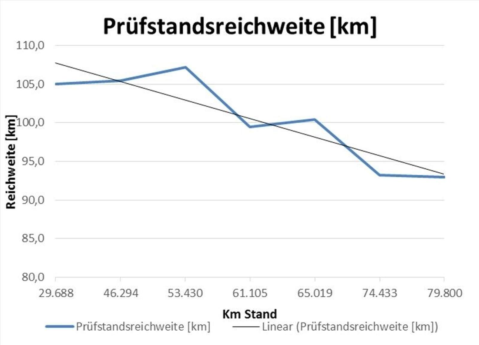

In dieser Zeit wurde das Fahrzeug laut ADAC mehr als 1.450-mal aufgeladen. Erwartbar schrumpfte die Kapazität der Batterie: Zu Beginn des Tests konnten die Tester bis zu 113 Kilometer ohne Nachladen fahren, am Ende waren es knapp 90 Kilometer. Ähnliche Werte zeigte der Leaf auf dem Prüfstand: Zu Beginn ermittelte der Autoclub im Labor eine Reichweite von 105 Kilometer, am Ende waren es 93 Kilometer. Macht einen Kapazitätsverlust von rund 11 Prozent über 80.000 Kilometer.
Auf dem Prüfstand ermittelte Reichweitenentwicklung mit zunehmender Laufleistung Auf dem Prüfstand ermittelte Reichweitenentwicklung mit zunehmender Laufleistung Quelle: ADAC Dieser erwartete Effekt sei am Ende des Tests deutlich spürbar gewesen, so der ADAC. Für längere Stecken nutze man daher zunehmend andere Fahrzeuge. Ansonsten stellen die Tester dem Elektroauto ein gutes Zeugnis aus: Der Leaf benötige wenig Aufmerksamkeit. Einmal im Jahr oder nach 30.000 Kilometer steht die Inspektion an, die mit 140 bis 200 Euro eher günstig ist. Die große Wartung alle zwei Jahre mit Kühlflüssigkeitenwechsel koste rund 400 Euro.
