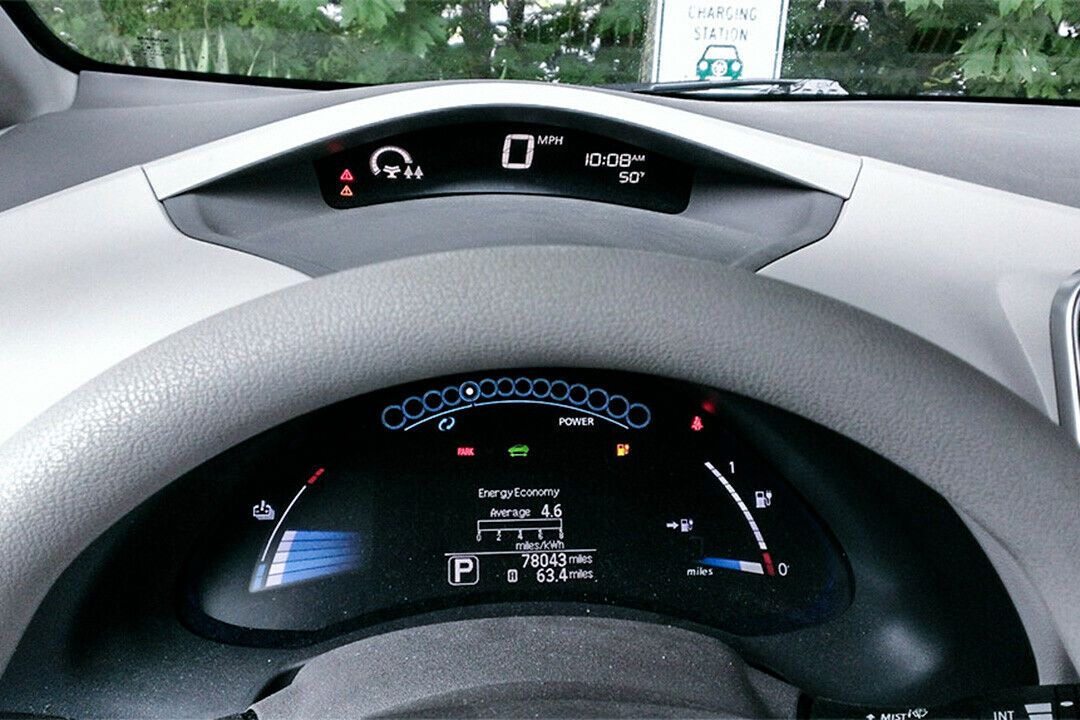

Leaf – Steve Marsh fährt Nissan Leaf. Jeden Tag. 65 Meilen hin und 65 Meilen (104 km) zurück. Und Steve Marsh lädt seinen Nissan Leaf, Zuhause, im Büro und mittlerweile sogar auf halber Strecke nochmal. Schon vor zwei Jahren haben wir über den 51-Jährigen US-Amerikaner und seinen Pendler-Test berichtet. Damals standen 78.000 Meilen (125.000 Kilometer) im Bordcomputer des 2011er-Leaf. Marsh war zufrieden, die Batteriekapazität hatte bis dahin 17 Prozent verloren.

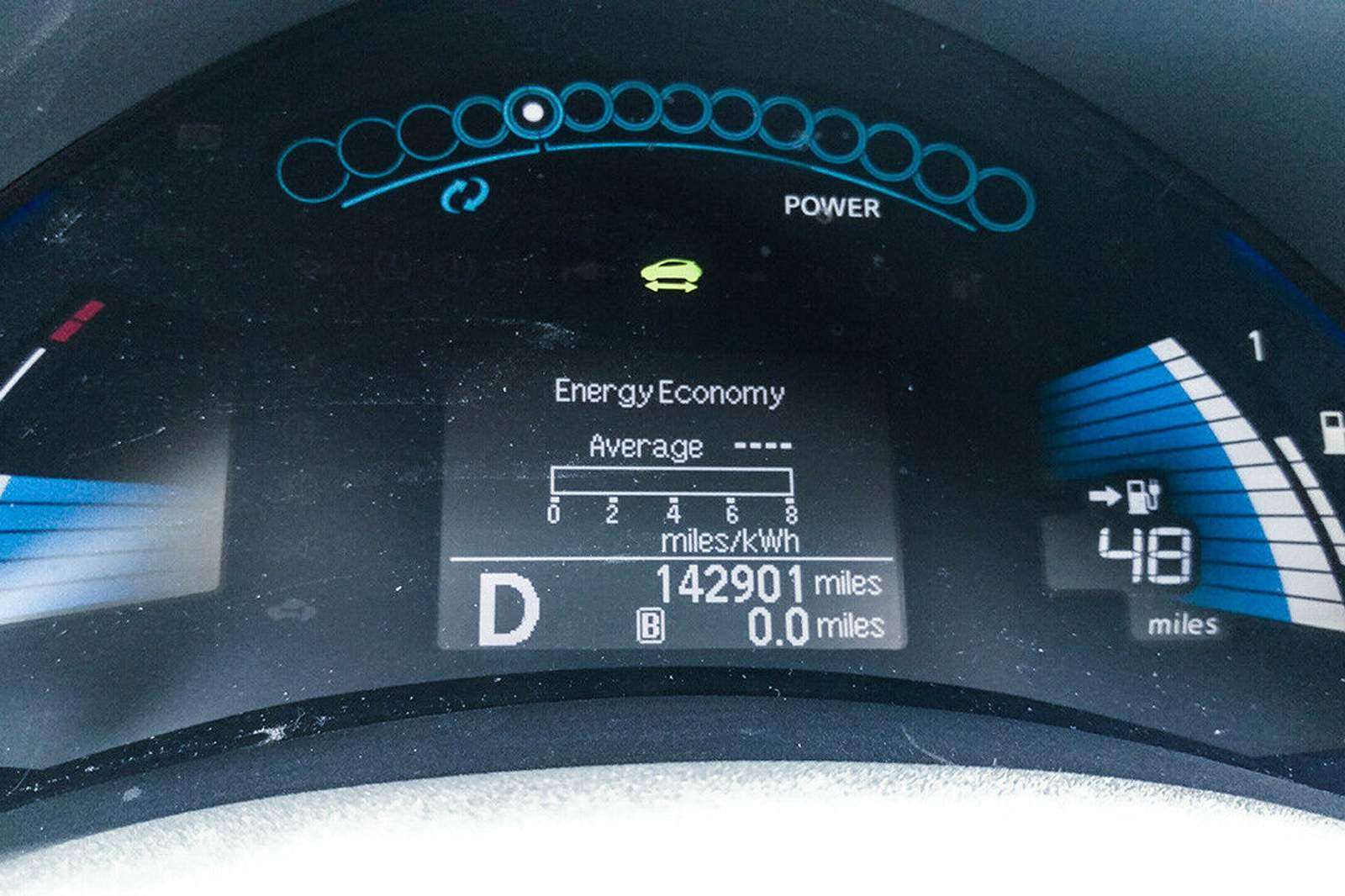

Die Reichweite des Leafs beträgt auf dem Foto noch 48 Meilen, mittlerweile sind es maximal 45 Meilen Die Reichweite des Leafs beträgt auf dem Foto noch 48 Meilen, mittlerweile sind es maximal 45 Meilen Quelle: Steve M. / Taylorshellfish Heute zeigt der Bordcomputer 143.000 Meilen (circa 230.000 Kilometer). Nach einer Nacht an der Steckdose ist die 24-kWh-Lithium-Ionen-Batterie der ersten Generation zu 55 Prozent geladen und schafft 45 Meilen, schreibt Marsh in einer E-Mail an MOTOR-TALK. Das reicht nicht mehr, um die Fahrt zur Arbeit in einem Rutsch zu fahren.
