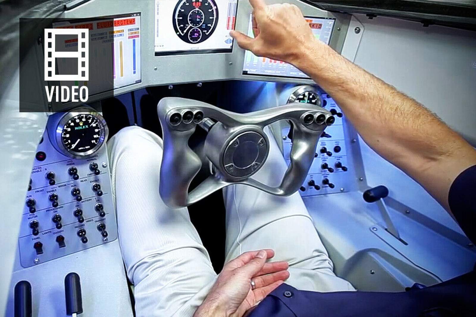

Ein maßgeschneidertes Cockpit mit Titan-Lenkrad

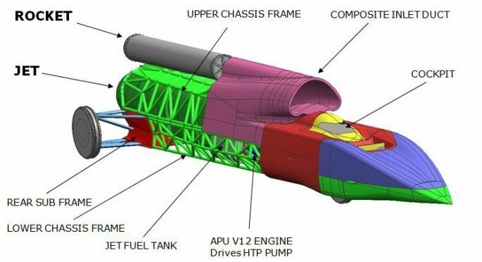

Wer einen Flugzeugmotor und einen Raketenantrieb im Rücken hat, sitzt logischerweise in einer Art Diese Grafik zeigt den Aufbau des Bloodhound SSC Diese Grafik zeigt den Aufbau des Bloodhound SSC Quelle: Bloodhound SSC Flugzeugkanzel mit großen Displays und duzenden Knöpfen. „Das Cockpit wurde um mich herum modelliert“, sagt Green. Es sei gerade groß genug, damit die drei Displays, die Instrumente und sein Sitz Platz hätten.
Das Zentrum des Cockpits bildet das Lenkrad, das aus pulverisiertem Titan gedruckt und exakt an Greens Hände angepasst wurde. An jeder Seite des Steuers gibt es drei Knöpfe, einen für die Powershoots, einen für die Air-Brakes und einen für den Start der Rakete. Mit der rechten Hand kann Green außerdem den Jet-Antrieb befeuern, mit der linken die Bremsen an den Rädern betätigen.

Das schnellste Auto der Welt verfügt über insgesamt drei Motoren. Ein Eurofighter-Aggregat soll den Bloodhound auf 600 mph beschleunigen. Dann setzt auf Knopfdruck ein Raketentriebwerk ein und katapultiert das Auto - wenn alles gut geht - auf über 1.000 mph. Ein Cosworth Formel-1-Motor Andy Green am Steuer des Bloodhound SSC Andy Green am Steuer des Bloodhound SSC Quelle: Youtube mit 750 PS dient als Kraftstoffpumpe, er versorgt das Triebwerk mit 40 Litern Raketentreibstoff pro Sekunde. Insgesamt verfügt der Bloodhound SSC über rund 135.000 PS.
