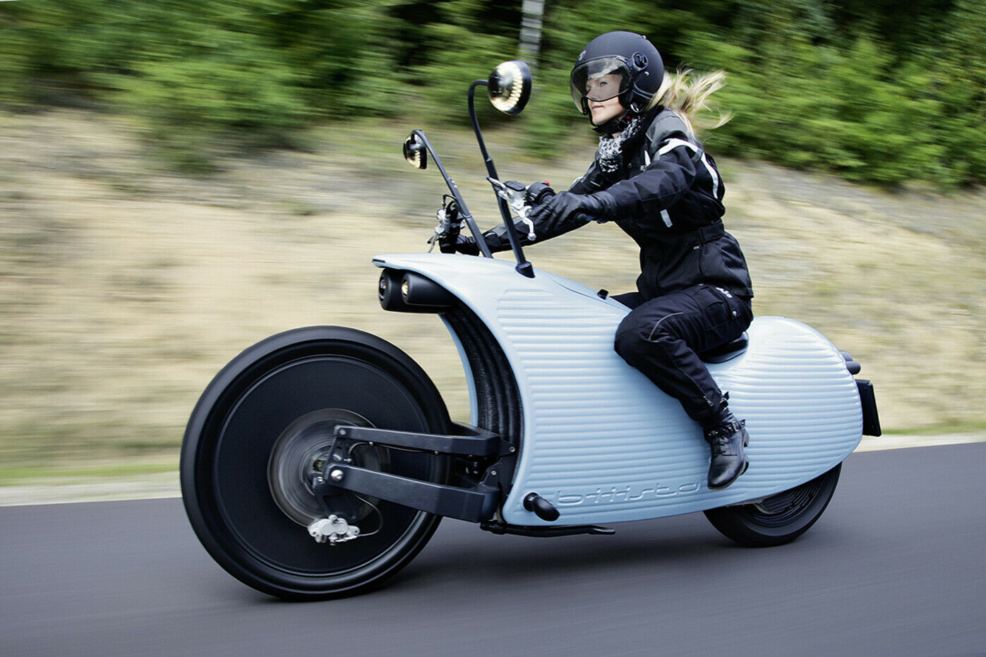

Das Elektromotorrad Johammer J1 sieht ziemlich freakig aus Das Elektromotorrad Johammer J1 sieht ziemlich freakig aus Quelle: Johammer e-mobility
Bad Leonfelden/Österreich – Das Gefährt sieht aus wie eine rollende Blech-Assel mit überdimensionalem Fühler. Groß, schwer, behäbig. Alles falsch. Der Johammer J1 , ein Elektromotorrad aus Österreich, wiegt nur 178 Kilogramm und kann aus dem Stand so schnell und leise lospreschen wie eine aufgeschreckte Kellerassel. Und sieht dabei genauso befremdlich aus, wie aus einer anderen Zeit.

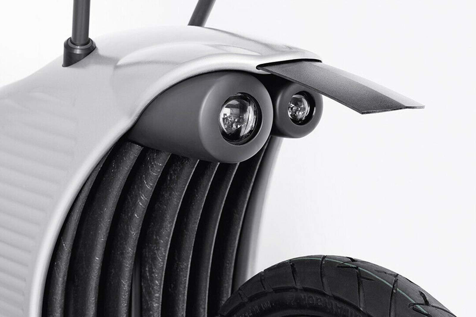

Die beiden unterschiedlich großen Leuchten des Johammer lassen das Elektromotorrad noch etwas schrulliger aussehen Die beiden unterschiedlich großen Leuchten des Johammer lassen das Elektromotorrad noch etwas schrulliger aussehen Quelle: Johammer e-mobility Eigentlich fertigt die kleine Firma "Hammerschmid Maschinenbau" auf Kundenwunsch Sondermaschinen. Deshalb kennen sich die Mitarbeiter mit ungewöhnlichen Aufgaben aus. Für das Elektromotorrad gab es nur zwei Vorgaben: ein elektrischer Antrieb und zwei Räder. Alles andere folgte der Logik der Maschinenbauer, nicht der eines Motorradherstellers. Nach vier Jahren Entwicklung steht das fast komplett neu gedachte Motorrad. Nur Reifen, Bremsscheiben und ein paar kleinere Teile werden zugekauft.

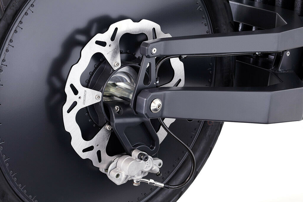

Hohlkörperrahmen und Radnabenlenkung
Kein Wunder also, dass der Johammer so anders aussieht als die meisten Motorräder. Das Zweirad hat keine Gabel, sondern eine Radnabenlenkung. Der Grund dafür ist der sehr schmale horizontale Hohlkörperrahmen, der alle Federungselemente integriert. Eine klassischer Lenker mit Gabelkonstruktion wäre mit diesem Rahmen nicht möglich gewesen.
