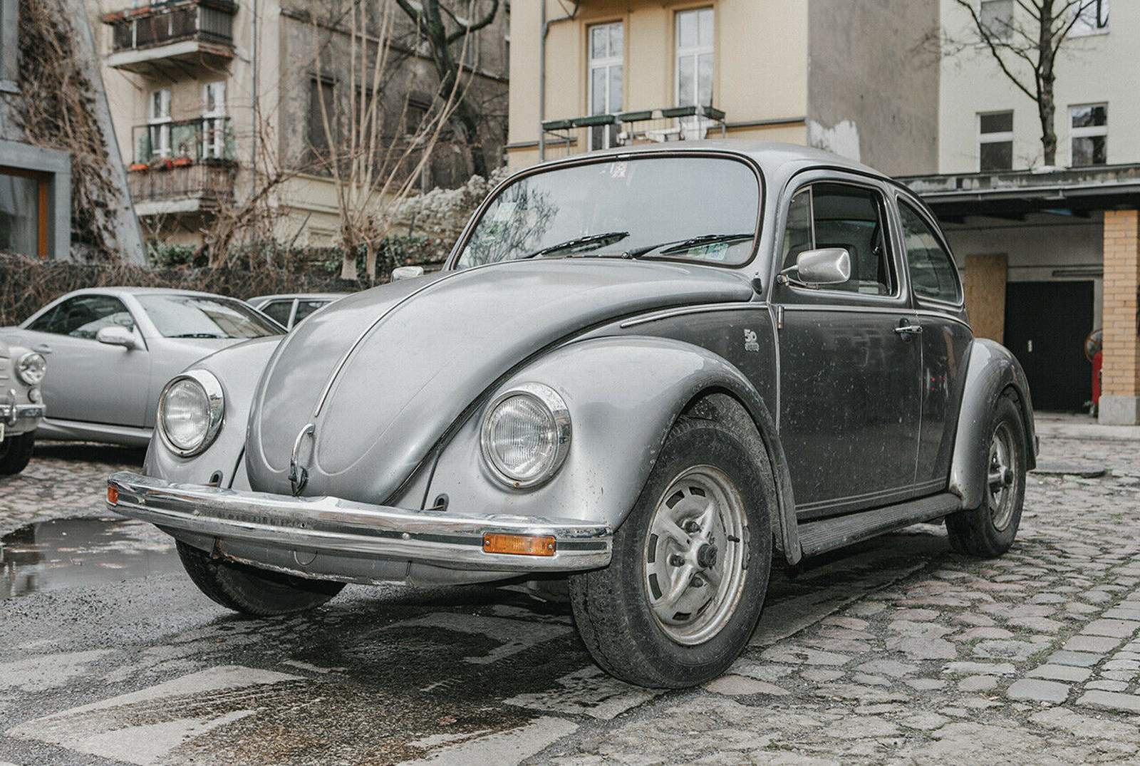

Das Schmuckstück wurde in den vergangenen Jahren durchgereicht, in fünfter Hand rächt sich der Wartungs- und Reparaturstau nun Das Schmuckstück wurde in den vergangenen Jahren durchgereicht, in fünfter Hand rächt sich der Wartungs- und Reparaturstau nun Quelle: Ausblenden | Marlene Gawrisch

Berlin - Von wegen der läuft und läuft. Mit Muskelkraft muss der alte Käfer zur Hebebühne geschoben werden, der Boxermotor springt schon lange nicht mehr an. „Die Batterie ist tot”, sagt Andreas Steinhofer. Auch das Blech verheißt nichts Gutes. Viele Dellen, hässliche Roststellen - als Patina kann man diesen Zustand nicht mehr bezeichnen. „Das ist kein gepflegtes Liebhaberstück”, meint Steinhofer über die Ikone aus Wolfsburg. „Eher ein vernachlässigter Gebrauchtwagen.”

Bei dem alten Käfer auf der Hebebühne würden Liebhaber sicher erst einmal ja sagen. Der VW rollte 1985 vom Band und ist ein so genannter Jubiläumskäfer, ein Sondermodell zum 50. Käfer-Geburtstag. Zu den Extras gehören die exklusive Lackierung in Zinngrau-Metallic, Colorverglasung, Sport-Stahlfelgen und ein Vierspeichen-Lenkrad aus dem Golf II. Nicht nur wegen des Preises von fast 12.000 Mark: Der Jubi-Käfer aus Mexiko „war vom ersten Tag an ein Hätschel- und Wegstell-Kandidat”, schreibt „Autobild Klassik”.

An den hinteren Kotflügeln des Berliner Käfers hat Kfz-Meister Steinhofer inzwischen mehrere Rostherde entdeckt, teils Durchrostungen. Auch am Vorderwagen gammelt es, in die Reserveradwanne kann man von unten die Finger stecken. Vor Jahren wurde hier schon mal geschweißt und gespachtelt, aber schlecht. „Man könnte auch Pfusch sagen”, meint Steinhofer.
Karosseriearbeiten sind immer am teuersten”, erklärt er. Schweißen, neue Bleche zuschneiden, lackieren: „Das wird auch bei diesem Käfer der größte Einzelposten.” Außerdem ist der Auspuffwärmetauscher fällig, die Bremsanlage gehört runderneuert. Bei längeren Standzeiten zieht die Bremsflüssigkeit Wasser aus der Luft, die sich im Zylinder ansammelt. Der Hauptbremszylinder fängt an zu rosten.
