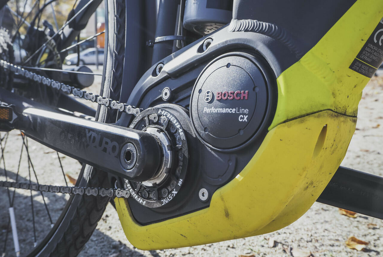

Die Aufträge schicken die ADAC-Disponenten auf den Tabletcomputer. Der Standort des E-Bikes wird per GPS ermittelt Die Aufträge schicken die ADAC-Disponenten auf den Tabletcomputer. Der Standort des E-Bikes wird per GPS ermittelt Quelle: Haiko Prengel für mobile.de Mit seiner sportlichen Kondition scheint der 45-Jährige perfekt geeignet für den Job: Der ADAC-Pannenhelfer ist Triathlet. Da kommt er auf einem E-Bike so schnell nicht ins Schwitzen, zumal der 400 Watt starke Elektromotor ordentlich mithilft. „Beim Ampelstart schalte ich meist auf Turbo“, berichtet Nießl. Dann bringt das E-Bike der Marke Haibike volle Leistung.

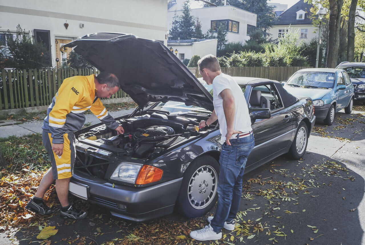

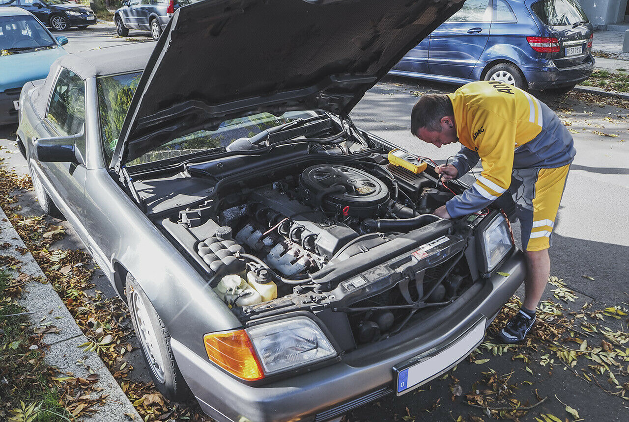

Nach rund zehn Minuten Anfahrtzeit haben wir das Pannenauto in Westend erreicht. Im Schatten bunt belaubter Bäume wartet der Besitzer eines schwarzen Mercedes 300 SL (R129) aus dem Jahr 1992 auf den ADAC-Helfer. Andrej Müller hat den Youngtimer in erstaunlich gutem Zustand gekauft: von Rost keine Spur, auf dem Tacho stehen erst 108.000 Kilometer. Doch seit zwei Tagen nimmt der Wagen kaum noch Gas an, der Motor blubbert widerwillig und seit heute früh springt er gar nicht mehr an.

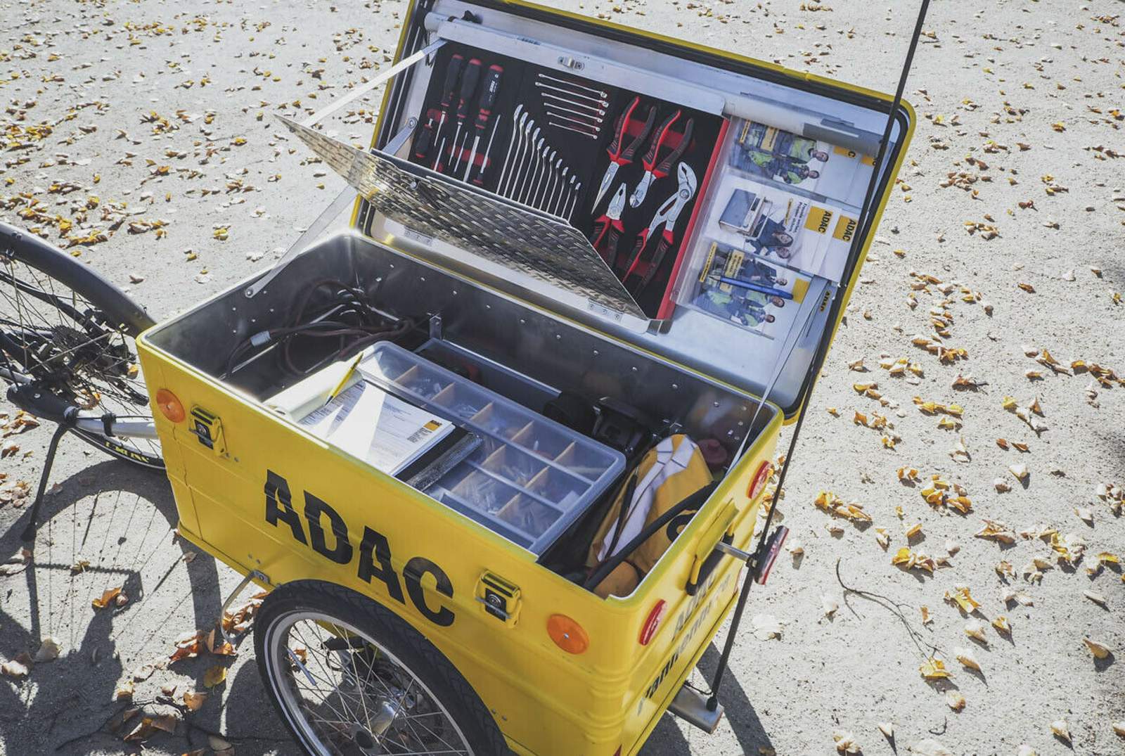

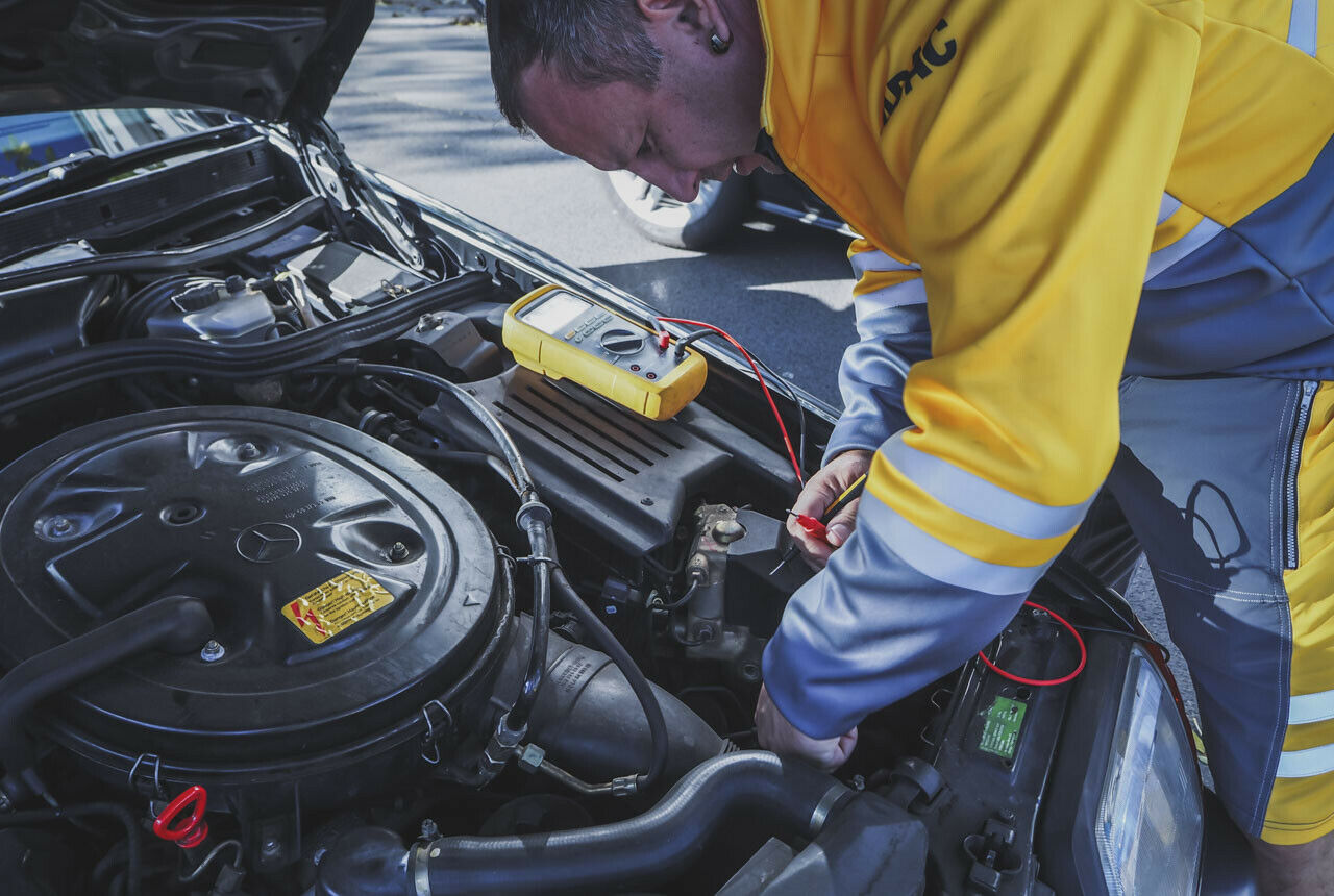

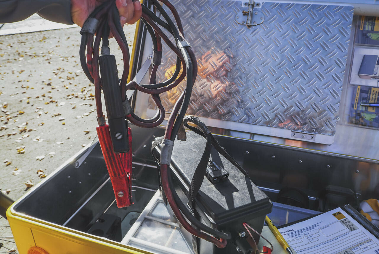

Prall gefüllte Werkstattkiste: Im Anhänger findet sich (fast) alles, um ein liegen gebliebenes Auto wieder fit zu machen Prall gefüllte Werkstattkiste: Im Anhänger findet sich (fast) alles, um ein liegen gebliebenes Auto wieder fit zu machen Quelle: Haiko Prengel für mobile.de Also Motorhaube auf. Darunter präsentiert sich ein wunderbar laufruhiger Reihensechszylinder - wenn er denn anspringt. Zuerst misst Dirk Nießl, ob die Zündspule funktioniert. Das notwendige Werkzeug holt er aus dem prall gefüllten Anhänger, der an seinem E-Bike hängt.

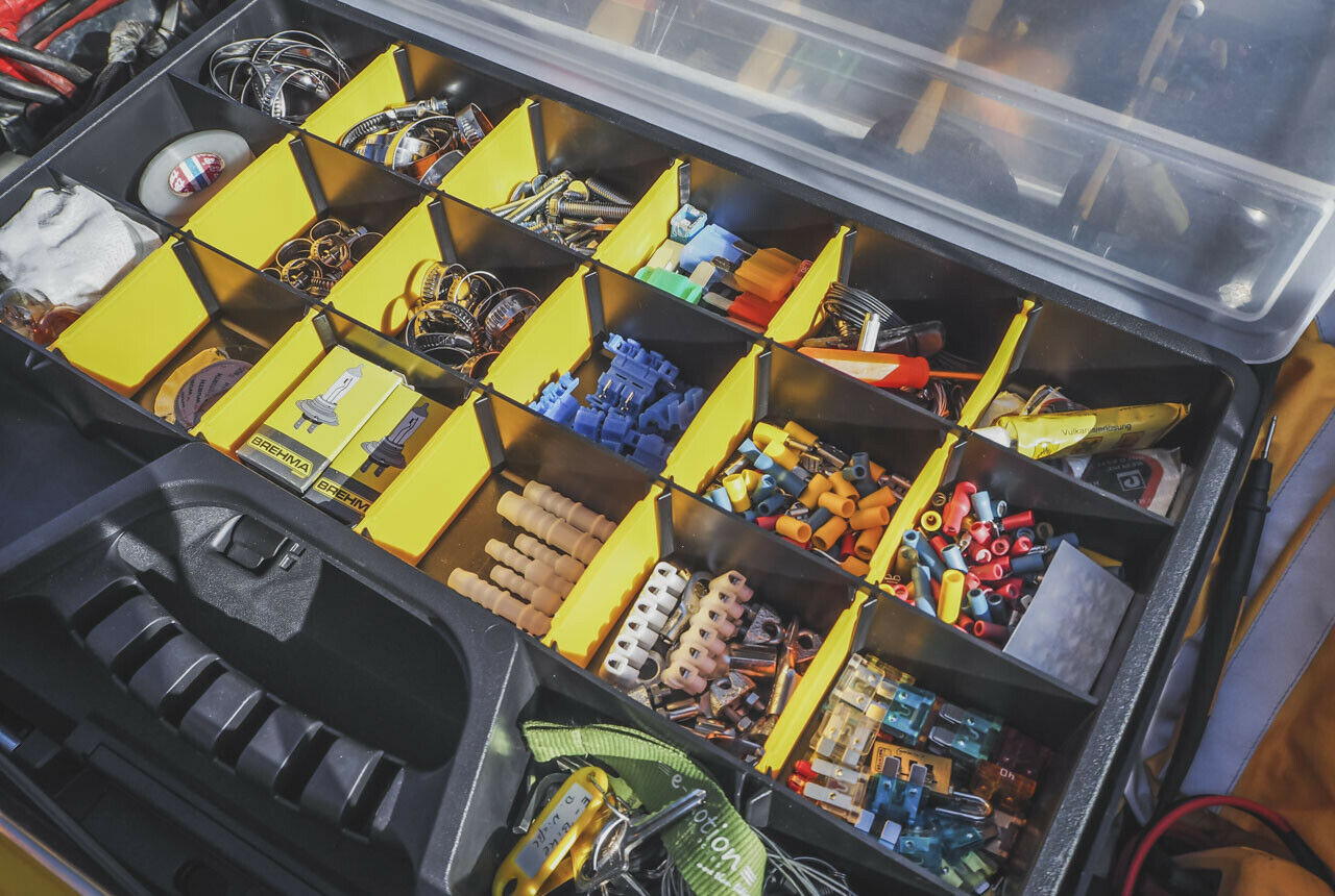

Starthilfe-Kabel, Spannungsmessgerät, Diagnosegerät: In dem Werkstatt-Wägelchen ist so gut wie alles drin, was ein Kfz-Mechaniker braucht, um die allermeisten Pannenautos wieder ans Laufen zu bringen. Nur ein Wagenheber fehlt aus Platzgründen, weshalb Dirk Nießl keine Räder wechseln kann. Aber er hat Flickmaterial an Bord. So kann er beschädigte Pneus provisorisch wieder herrichten.
Die Zündspule des Mercedes ist in Ordnung: Der Zündfunke reicht sogar bis zur Verteilerkappe, erklärt Kfz-Meister Nießl dem Mercedes-Fahrer. Also schraubt er die Verteilerkappe auf. Im Inneren ist das Teil ölfeucht. Nießl wischt die Verteilerkappe trocken und versprüht etwas MoS2-Spray, das hier wie Kontaktspray wirkt. „Bitte mal starten!“ ruft er dem SL-Besitzer zu - und der Youngtimer springt an.

Inzwischen ist der Mercedes SL in Westend warmgelaufen und der Besitzer macht eine kleine Testfahrt um den Block. Der Motor läuft wieder sauber. Als Grund für die Ölfeuchtigkeit vermutet Pannenhelfer Dirk Nießl einen undichten Simmerring der Nockenwelle. Der sorge vermutlich dafür, dass Öl in die Verteilerkappe dringt. „Führen Sie Ihr Auto demnächst mal in einer Werkstatt vor“, rät der Kfz-Meister dem Mercedes-Fahrer. Dank seiner Hilfe braucht SL-Besitzer Müller dafür keinen Abschleppwagen, sondern kann auf eigener Achse in die Werkstatt fahren.
