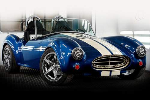

Detroit – Mit seinem Namen könnte Lonnie J. Love problemlos in Erwachsenenfilmen mitspielen. Der US-amerikanische Wissenschaftler denkt aber lieber an die automobile Zukunft: Im Oak Ridge National Laboratory arbeitet Love als Teamleiter für Automatisierung, Robotertechnik, Messwissenschaften und Systemdesign. Auf der Detroit Motor Show zeigt er seine Idee eines leichten, günstigen Elektroautos – eine Shelby-Cobra-Replika mit ausgedruckter Plastik-Karosserie.
Plastik-Cobra: Sechs Wochen Entwicklungszeit
Ein Auto aus dem 3D-Drucker gibt es bereits. Die Firma Local Motors druckte im September 2014 auf der Technology Show IMTS in Chicago den Strati aus, einen Zweisitzer mit dem Motor eines Renault Twizy. Eine kleine Revolution mit rau strukturierter Karosserie. Keine Schönheit, aber ein Hingucker.
Das Team um Lonnie Love baute die Plastik-Cobra innerhalb von sechs Wochen auf Das Team um Lonnie Love baute die Plastik-Cobra innerhalb von sechs Wochen auf Quelle: OAK RICH COBRA Die Oak-Ridge-Cobra entstand auf ähnliche Art und Weise: Die „Big Area Additive Manufacturing Machine“ („BAAM“) kopierte mit unzähligen Kunststoff-Carbon-Schichten eine der schönsten Autokarosserien aller Zeiten. Aufhängungs- und Achsteile bestehen aus Stahl, Motor und Batterien kommen aus dem Zubehör.
Sechs Wochen dauerten Entwicklung und Bau des Einzelstücks. Das Oak-Ridge-Team schloss die Arbeiten kurz vor der Messe ab. Love, der kahle Mann mit den kleinen Augen, versteckt aber seine Erschöpfung. Begeistert spricht er von der Arbeit seines Teams. Seine Stimme überschlägt sich, wenn er die Möglichkeiten des 3D-Drucks aufzählt. Gedruckte Negativ-Formen für Kunststoff-Laminierungen seien binnen weniger Tage funktionstauglich und kosten nur einen Bruchteil des Pendants aus Stahl.
Kein Sound: Elektroantrieb mit 100 kW
„Das einzige, was jetzt noch fehlt, ist der richtige Sound“, sagt Love im Gespräch mit MOTOR-TALK. Denn unter der obszön langen Motorhaube steckt kein fetter Achtzylinder, sondern ein 100-kW-Elektromotor und Batterien. Offizielle Fahrdaten gibt es nicht. Aber darum geht es nicht. Die Cobra gibt einen Ausblick auf das, was möglich ist.
Love stellt sich einen Bausatz à la Caterham vor. Die Materialkosten überschlägt er mit rund 30.000 US-Dollar. Zwei Drittel davon kosten Batterien und Elektronik. Die Karosserie liegt bei ungefähr 2.500 US-Dollar. Sie lasse sich an den Kundenwunsch anpassen und individuell gestalten.
