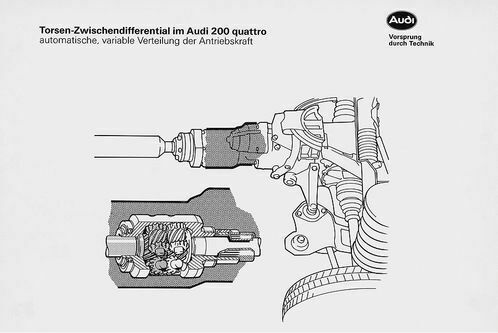

Der Kaufpreis des "Kurzen" beträgt 203.850 Mark. Audi baut 224 Exemplare. Der erste technische Sprung beim Quattro-Antrieb kommt 1987. Ein Schneckenradgetriebe ersetzt das manuelle Sperrdifferenzial. Es ist das so genannte Torsen-Differenzial, dessen Name sich aus den englischen Begriffen torque (Drehmoment) und sensing (fühlend) herleitet und die Antriebskräfte je nach Bedarf verteilt, es schickt bis zu 75 Prozent der Momente auf die Achse mit der besseren Traktion.

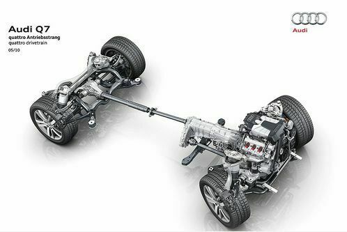

Quattro in der Moderne - Audi R8 ausschließlich mit Allrad
Weil die Sperrwirkung nur unter Last entwickelt wird, bleibt das ABS wirksam. Ab 1982 stellt Audi dem Ur-Quattro fünf weitere Allradvarianten zur Seite - das Audi Coupé, den Audi 80/90 und den Audi 100/200. An die Spitze der Palette rückt 1988 die Limousine V8, die ausschließlich mit Quattro-Antrieb zu haben ist.Viele Jahre lang sind die Topmodelle der Audi Luxusklasse-Baureihe die stärksten Quattro-Serienautos.

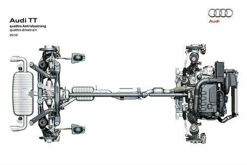

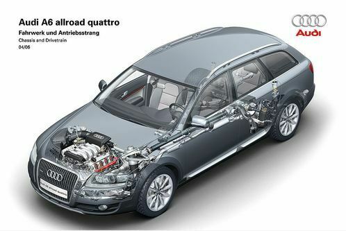

Der Mittelmotor- Sportwagen Audi R8 wird ausschließlich mit Allradantrieb geliefert, doch seine Technik hat mit dem ursprünglichen Quattro-Antrieb nichts zu tun: Die Kraft gelangt primär an die Hinterachse. Analog zum Lamborghini Gallardo, von dem der R8 abstammt, wird per Viskokupplung ein Teil des Drehmoments an die Vorderachse geschickt. In der Viskokupplung befindet sich eine Flüssigkeit, die durch sich ändernde Viskosität eine Sperrwirkung erzielt. Seit 1998 sind die Quermotor-Modelle Audi A3 und Audi TT ebenfalls mit permanentem Allradantrieb Quattro zu haben.
Audi RS4 mit weiterer Quattro-Evolutionsstufe

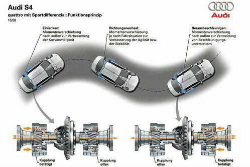

Auch ihre Technik ist nicht quattrotypisch. Statt des Mittendifferenzials nutzen sie ein elektronisch geregeltes System mit hydraulisch betätigter Lamellenkupplung (Haldex). 2008 feiert das aktive Sportdifferenzial seine Premiere im Audi S4. Mit ihm wird die Fahrzeugreaktion direkter, zusätzlich wird das Auto bei Lastwechseln in Kurven stabilisiert. 2005 folgt ein neuer Audi RS4, den ein Achtzylinder antreibt. Mit ihm präsentiert Audi eine weitere Evolutionsstufe - ein Mittendifferenzial, das die Momente im Verhältnis 40:60 zwischen vorn und hinten verteilt.
Jüngster RS-Vertreter ist der Audi RS5 mit 450 PS starkem V8-Saugmotor. Sein Antriebsstrang präsentiert wieder eine neue Technologie. In seinem so genannten Kronenraddifferenzial drehen sich zwei Kronenräder, die ihre Bezeichnung ihrer Verzahnungsgeometrie verdanken. Das hintere treibt die Kardanwelle zur Hinterachse an, das vordere eine schräg laufende Welle zur Vorderachse. Die Grundverteilung: 60 Prozent des Motormoments nach hinten.
Künftig alle Quattros mit Kronenrad-Differenzial
Bei der Einleitung von Antriebsmomenten über die Verzahnung der Ausgleichsräder entstehen axiale Kräfte im Inneren des Differenzials. Diese Axialkraft wird beim aktuellen Quattro Antrieb dazu benutzt, um Lamellenpakete hinter den Kronenrädern zusammenzudrücken. Hierdurch wird ein Sperrmoment erzeugt. Die Sperrwirkung im Kronenrad-Differenzial leitet das Antriebsmoment auf die Achse mit der besseren Traktion - bis zu 85 Prozent nach hinten oder bis zu 70 Prozent nach vorn.
Mit dieser breiten Verteilung der Antriebsmomente übertrifft das Kronenrad-Differenzial seine Vorgänger. Die Umverteilung der Kräfte und Momente erfolgt rein mechanisch. Das ist der aktuelle Stand der Quattro-Technik. Und man muss kein Prophet sein, um das Kronenrad-Differenzial künftig in allen Audi Quattro zu sehen.
