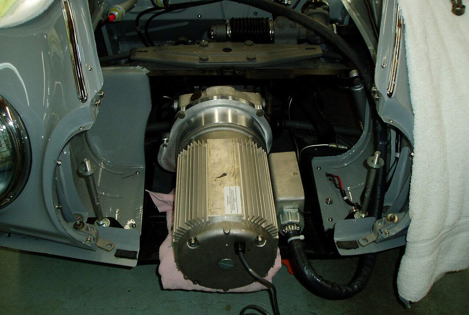

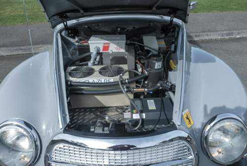

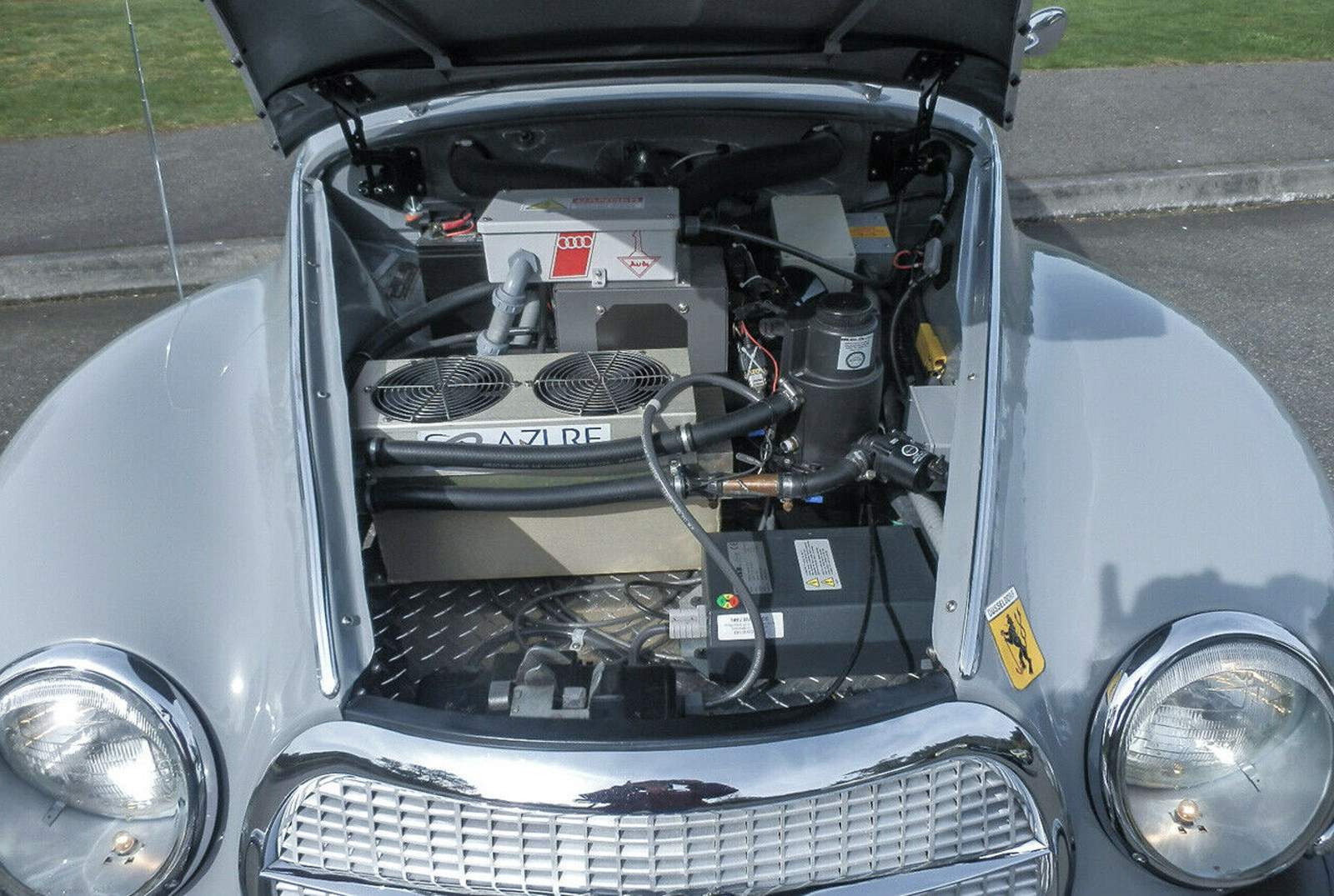

Der Elektromotor von Azure Dynamics beschleunigt den kleinen DKW auf mehr als 130 km/h Der Elektromotor von Azure Dynamics beschleunigt den kleinen DKW auf mehr als 130 km/h Quelle: Al Swackhammer Vor wenigen Tagen hat Al sein Auto Union 1000 S Coupé bei Ebay inseriert. Ein Auto, das es so wohl nur einmal auf der Welt gibt. Denn Al hat den Auto Union auf Elektroantrieb umgebaut.
Kalifornische Einstellung, deutsches Auto, chinesische Batterien

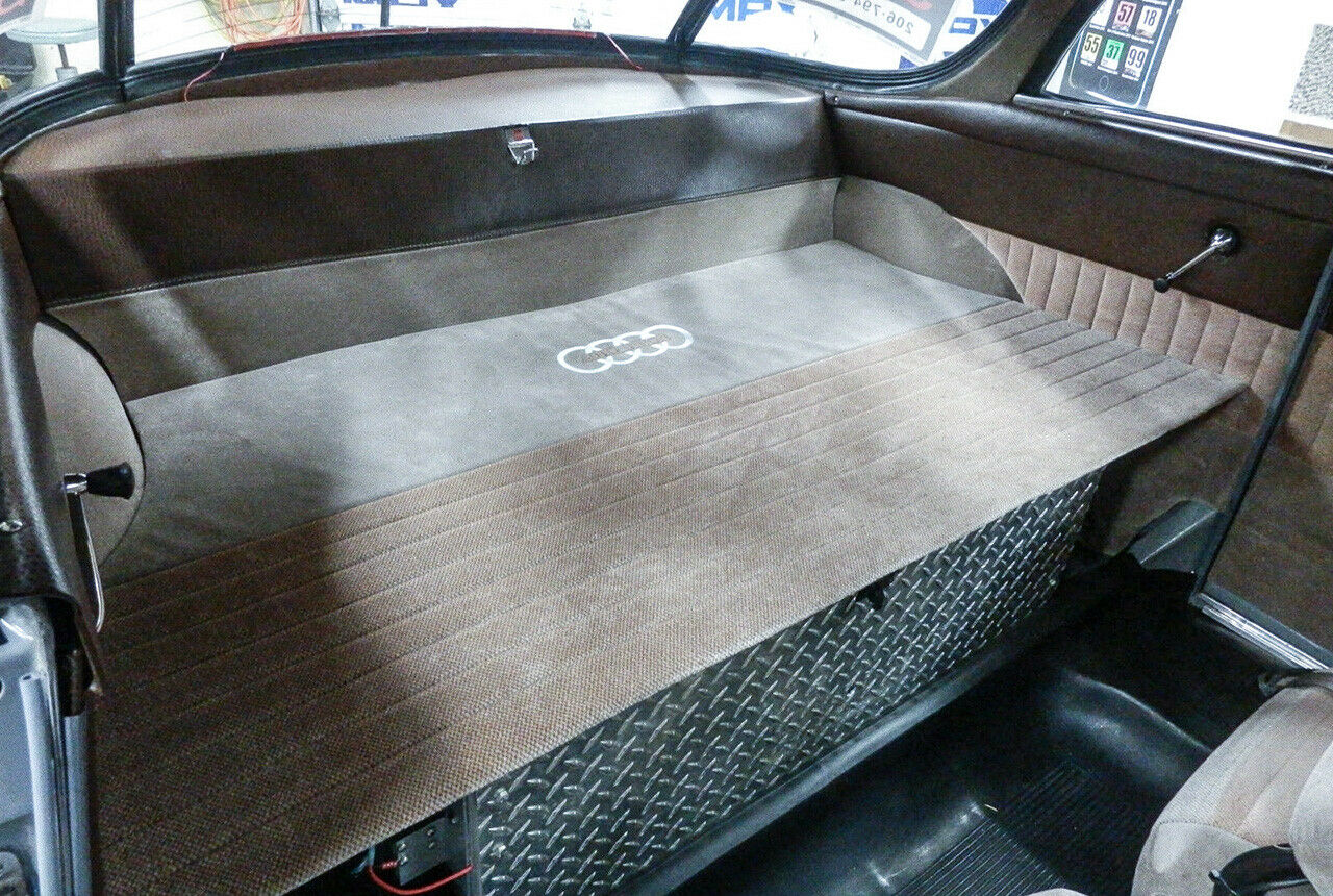

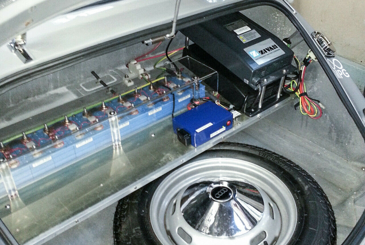

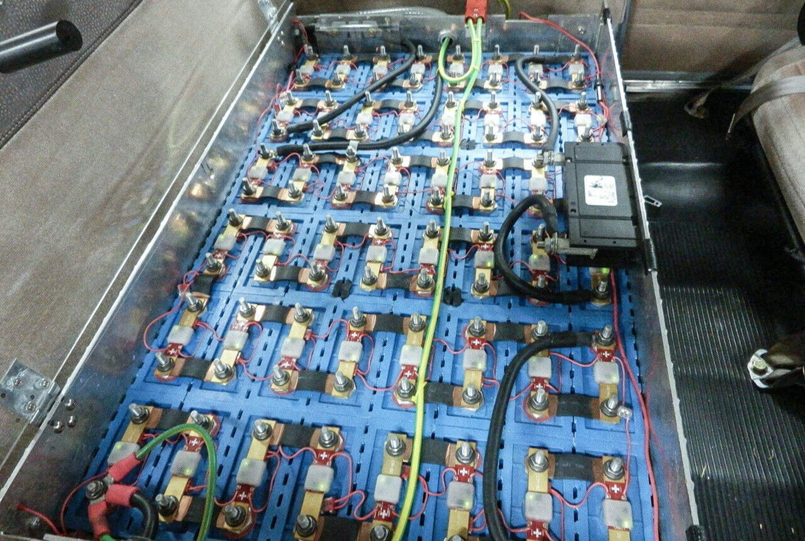

Hinter dem Kühlergrill mit den vier Ringen arbeitet kein Dreizylinder-Zweitaktmotor, sondern ein dreiphasiger Elektromotor von Azure Dynamics. Solche Motoren sind den USA bei Elektroumbauten beliebt. Dazu kommen eine Leistungselektronik mit Bremsrekuperation und 60 Lithium-Ionen-Batteriezellen von der chinesischen Firma Calb.
Die Batteriekapazität liegt damit bei 21,5 Kilowattstunden. Geladen wird an der Steckdose oder mit einem Adapter an öffentlichen Ladesäulen. Der Umbau reicht für mindestens 80 Meilen pro Stunde (ca. 130 km/h) und eine Reichweite von 100 bis 120 Kilometer – „locker“, wie Al sagt.

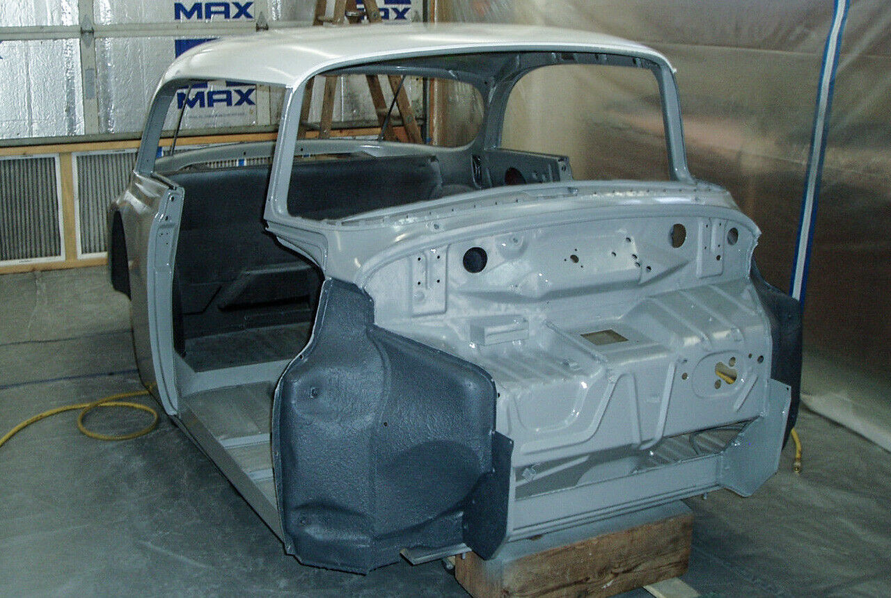

60 Lithium-Ionen-Batteriezellen der chinesischen Firma Calb stellen eine Kapazität von 21,5 Kilowattstunden bereit 60 Lithium-Ionen-Batteriezellen der chinesischen Firma Calb stellen eine Kapazität von 21,5 Kilowattstunden bereit Quelle: Al Swackhammer Dann folgten dreieinhalb Jahre Restaurierung. „Du wirst mir das vielleicht nicht glauben, aber ich habe vorher noch nie ein Auto restauriert. Ich habe mir alles selbst beigebracht und mich über das Internet informiert“. Eigentlich arbeitet Al in der Verwaltung eines Krankenhauses.

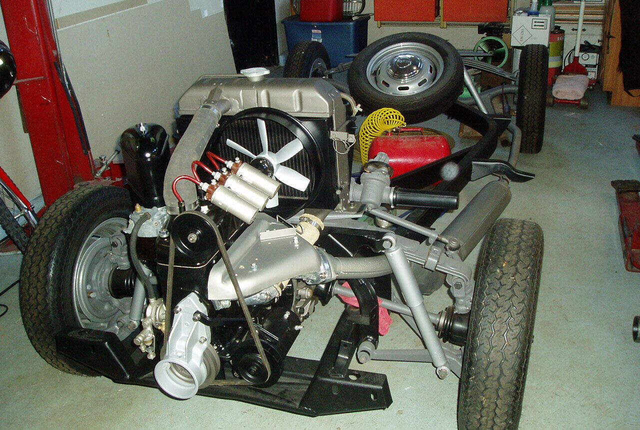

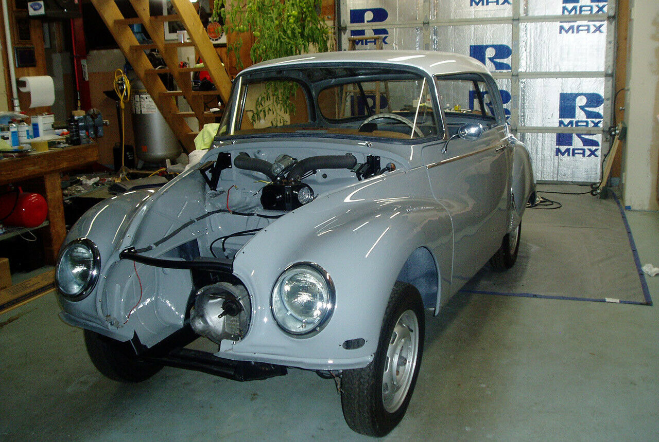

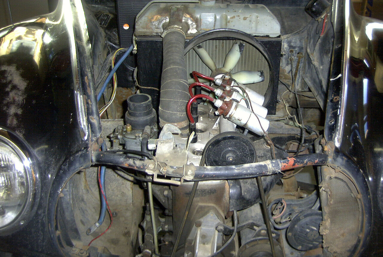

Was der Autodidakt aus dem alten Blech gemacht hat, ringt Schrauberkollegen Respekt ab. Der Chrom, der graue Lack und das weiße Dach glänzen, dass man sich darin spiegelt. Die Buchsen der Vorderachse fertigte Al komplett selbst – es gab einfach keine entsprechenden Ersatzteile. Doch als Al die ersten Kilometer in seinem Auto Union fuhr, wusste er: Er muss noch einmal ran. „Wir sind hier im Westen sehr umweltbewusst und auch stolz darauf. Als ich den Qualm des Dreizylinders sah und roch, wusste ich, ich werde das Auto auf Elektroantrieb umbauen“.
Das war im Jahr 2008. Tesla fing gerade ganz klein mit einem umgebauten Lotus an, der Nissan Leaf war noch zwei Jahre entfernt. Es gab Elektroautos, aber vom heutigen Hype war man auch im Nordwesten der USA weit entfernt. Man darf Al Swackhammer getrost als einen frühen Elektro-Enthusiasten bezeichnen.

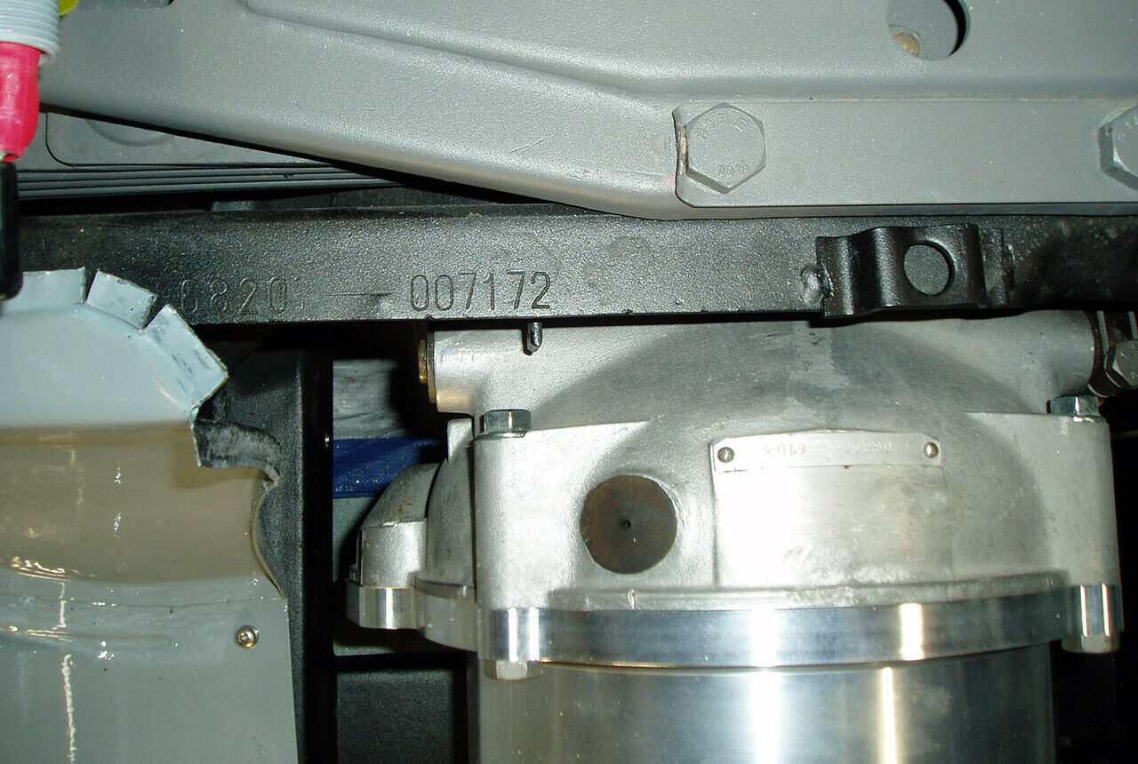

Der Elektromotor wird eingepasst Der Elektromotor wird eingepasst Quelle: Al Swackhammer

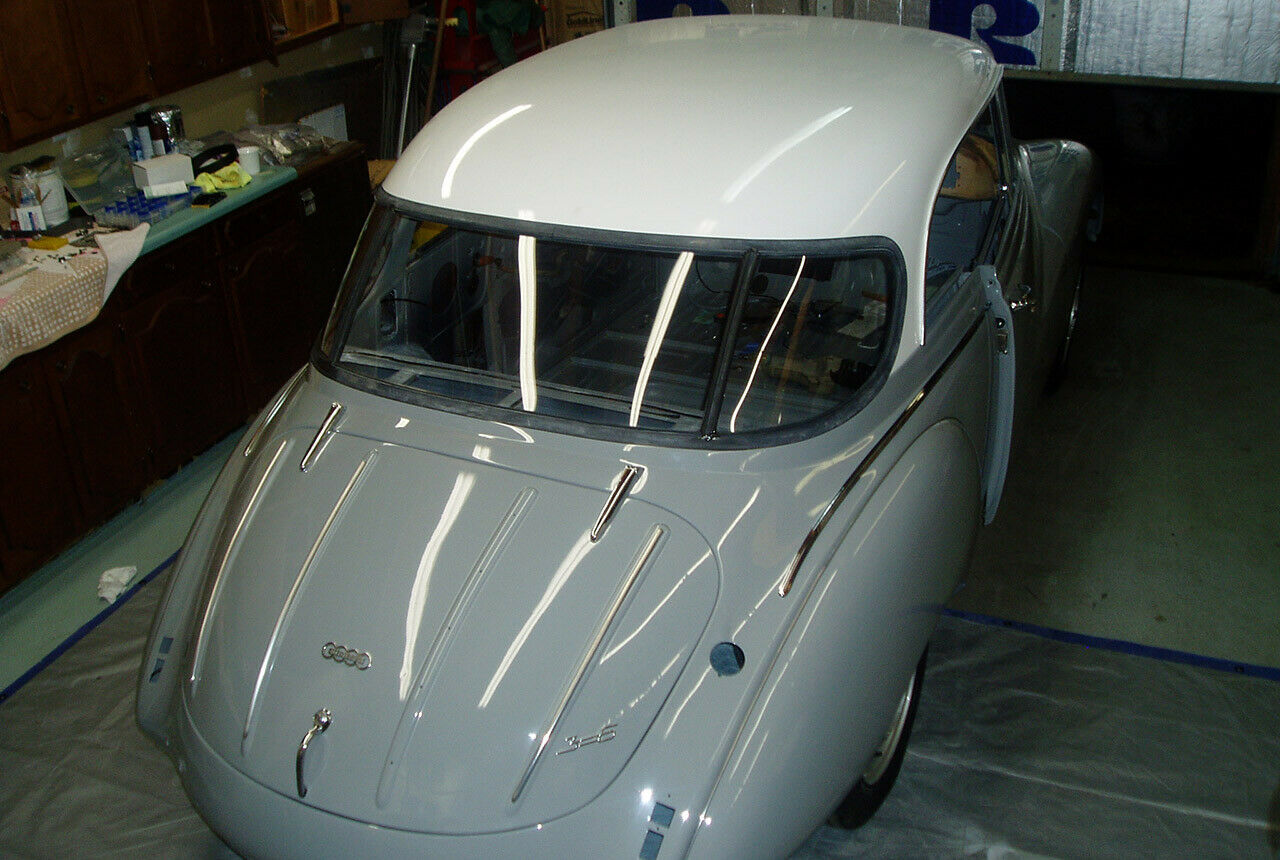

Als er den Wagen selbst lackierte (!) trug er beim ersten Mal zu wenig Farbe auf, weil er um jeden Preis Läufer im Lack vermeiden wollte. Viel zu wenig – am Ende schimmerte die Grundierung mancherorts durch und die Arbeit fing von vorn an. „Damals wollte ich alles hinschmeißen und ihn verkaufen“, sagt Al.
