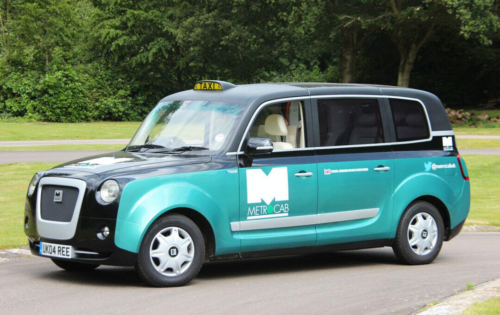

Kein Problem für das New Metrocab. Der Nachfolger des berühmten Londoner Cabs wird bereits seit knapp zehn Jahren entwickelt. Die Form des Personentransporters orientiert sich an dem klassischen Vorbild: hohes Dach, große Türen und keck dreinblickende runde Scheinwerfer. Die Form zeigt: Allzu The New Metrocab wurde von Frazer Nash entwickelt und soll demnächst auf der Straße getestet werden The New Metrocab wurde von Frazer Nash entwickelt und soll demnächst auf der Straße getestet werden Quelle: pressinform viel optische Revolution will man den konservativen Taxifahrern nicht zumuten. Und damit ist auch wieder Schluss mit den Gemeinsamkeiten. Beim Automobil verhält es sich wie beim Sitz der Firma. Die etwas angestaubte Silhouette täuscht.
Denn unter dem traditionell anmutenden Blechkleid steckt moderne Technik. Angetrieben wird das New Metrocab von zwei 68 PS starken Triebwerken, die strammen Vortrieb garantieren. Kein Wunder bei einem maximalen Drehmoment von zweimal 1.400 Newtonmetern. Die Höchstgeschwindigkeit ist bei 130 km/h abgeregelt. Die beiden E-Motoren werden von einer 12.2-kWh-Lithium-Ionen-Batterie gespeist. Ein Dreizylinder-Benzinmotor sorgt dafür, dass der Saft nicht ausgeht.
Trotz seiner Länge von 4,91 Metern und des Leergewichts von 1.750 Kilogramm schieben die beiden E-Motoren kräftig an. Auch das digitale Differential funktioniert: Der Personentransporter geht entspannt um die Kurven.

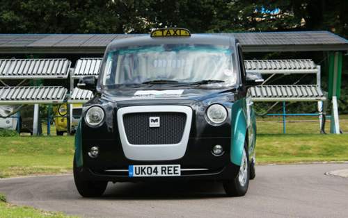

Das ist alles schön und gut. Doch für einen Taxifahrer ist wichtig, was unter dem Strich in der Geldbörse bleibt. Laut Sheban Siddiqi wird das E-Metrocab seinen Betreibern mehrere Tausend britische Pfund im Jahr sparen. Mit einem Durchschnittsverbrauch von 2,1 l/100 Kilometer und einer CO2-Emission von weniger als 50 g/km unterbietet das neue London-Taxi seinen Vorgänger in diesem Bereich um rund 75 Prozent. Die maximale Reichweite sollen 644 Kilometer sein. Die Ladezeit der Batterie beträgt rund fünf Stunden. Sinnigerweise liefert Frazer-Nash die Ladestation inklusive Solarstellen gleich mit.

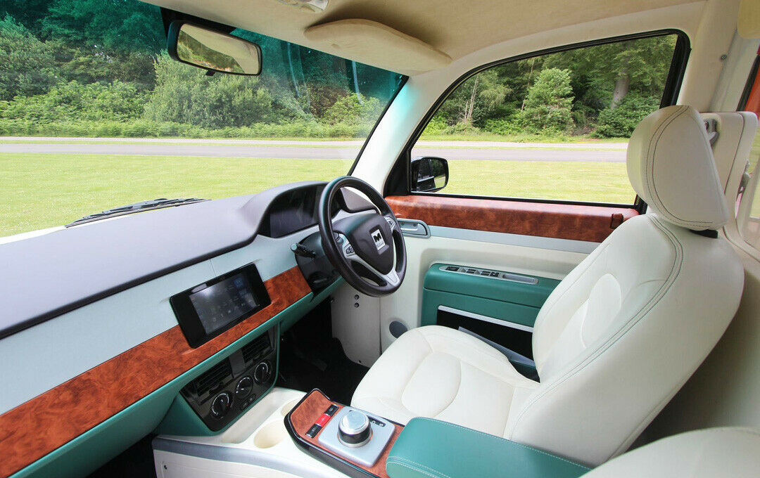

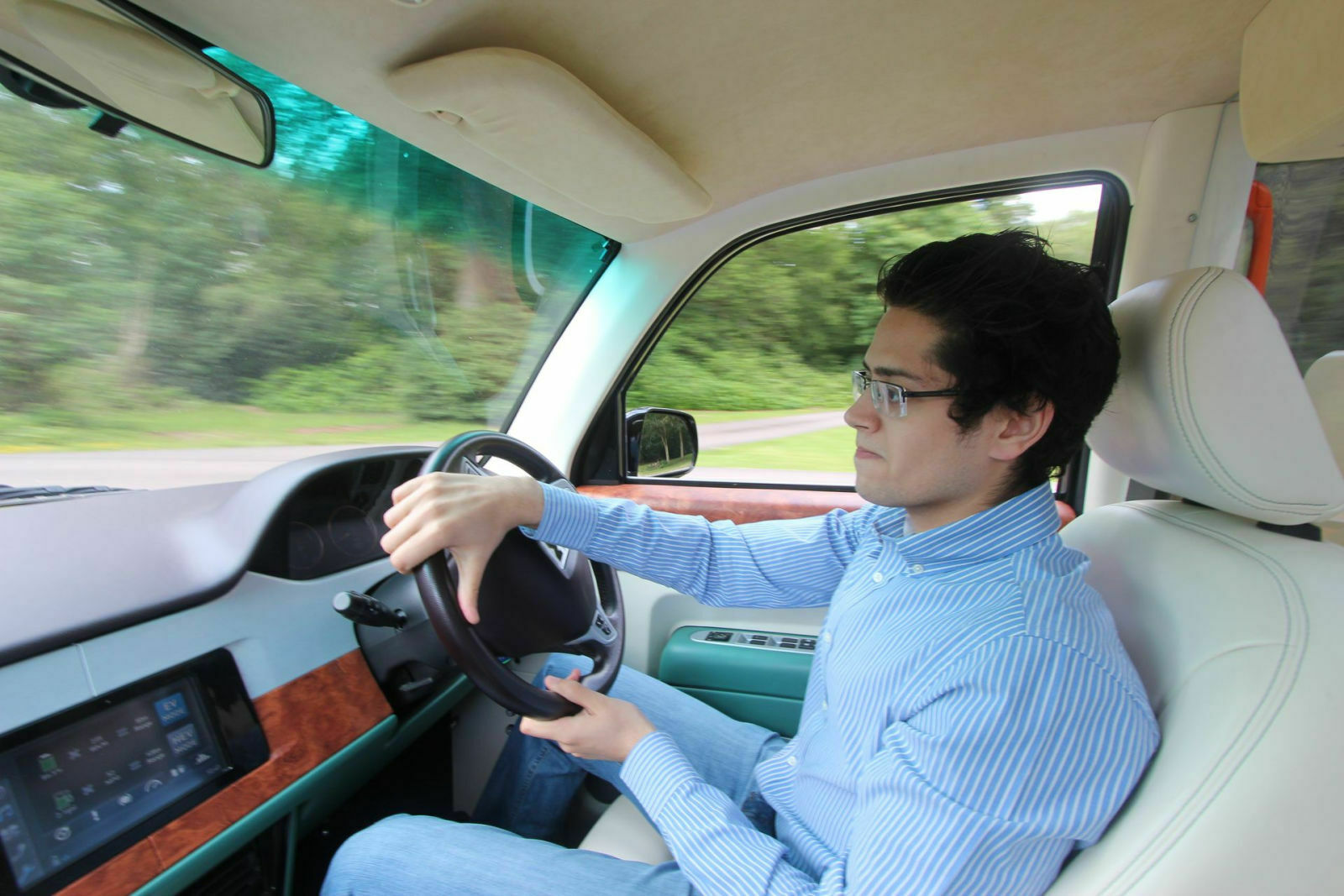

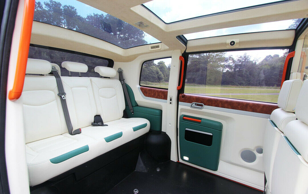

Eine Luftfederung sorgt für Komfort und im Passagierraum gibt es jede Menge Platz. Weil die Batterie im Unterboden sitzt und die Motoren so klein sind, dass die Motorhaube schrumpfen kann, können künftig sechs Passagiere statt bisher fünf im London-Taxi transportiert werden. Selbst wenn alle Im Innenraum haben alle Insassen jede Menge Platz Im Innenraum haben alle Insassen jede Menge Platz Quelle: pressinform Plätze belegt sind, kann man auf dem Ledergestühl bequem sitzen. Die vorgeschriebene Rampe für Rollstuhlfahrer ist ebenfalls installiert. Auch der Fahrer hat es bequem. Ein virtuelles Cockpit versorgt ihn mit den notwendigen Daten. Allerdings sind die Instrumente ziemlich klein.
