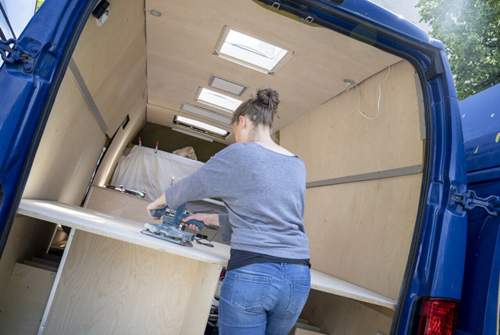

Kann man rausgucken: Ein Wohnmobil-Umbau ist nicht ganz trivial. Es ändert sich die Fahrzeugart, und das Gesamtgewicht steigt erheblich Kann man rausgucken: Ein Wohnmobil-Umbau ist nicht ganz trivial. Es ändert sich die Fahrzeugart, und das Gesamtgewicht steigt erheblich Quelle: Picture Alliance

Besonders aufpassen sollte man beim zulässigen Gesamtgewicht. Gepäck, Passagiere und Innenausstattung zählen ins zulässige Gesamtgewicht Besonders aufpassen sollte man beim zulässigen Gesamtgewicht. Gepäck, Passagiere und Innenausstattung zählen ins zulässige Gesamtgewicht Quelle: Picture Alliance Eine Mindesthöhe ist technisch zwar nicht erforderlich. Manche Finanzämter verlangen aber eine Höhe von 1,70 Meter, um das Fahrzeug als Wohnmobil zu besteuern. Wichtig ist, dass die Vorschriften der Straßenverkehrs-Zulassungs-Ordnung (StVZO) eingehalten werden, sagt Rechtien. Heißt: Um Verletzungen vorzubeugen, muss der Einbau Schranksicherungen, rutschfesten Bodenbelag, eine Verständigungsmöglichkeit zum Fahrer sowie eine ausreichende Belüftung und Beheizung aufweisen. Entscheidend für die Zulassung kann auch sein, ob die Einrichtungen fest verschraubt und nur mit einem Werkzeug zu lösen sind.

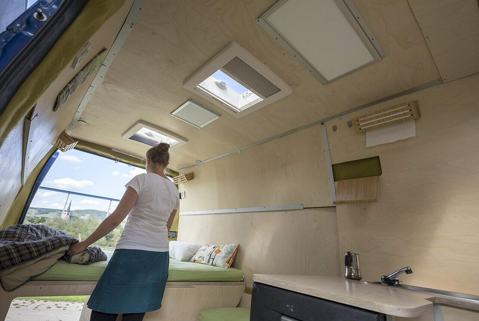

Beim Umbau sind einige Vorschriften einzuhalten. Nicht selten begleiten daher Sachverständige wie etwa Tüv-Prüfer solche Umbaumaßnahmen Beim Umbau sind einige Vorschriften einzuhalten. Nicht selten begleiten daher Sachverständige wie etwa Tüv-Prüfer solche Umbaumaßnahmen Quelle: Picture Alliance Tim Rüttgers vom CIVD sagt, dass grundsätzlich jedes Fahrzeug zum Wohnmobil umgebaut werden kann. "Es gibt Bausätze, die selbst aus kleinen Pkw Ein-Mann-Wohnmobile machen. Als Basisfahrzeug eignen sich gut Nutzfahrzeuge, Kastenwagen, Kleinbusse oder -transporter, aber auch Pritschenwagen oder Lkw", sagt er.

Der Einbau muss bestimmte Kriterien erfüllen, um den Segen der Sachverständigen zu erhalten Der Einbau muss bestimmte Kriterien erfüllen, um den Segen der Sachverständigen zu erhalten Quelle: Picture Alliance Beim Umbau selbst ist handwerkliches Geschick bei Karosserie- und Holzarbeiten erforderlich. Hinzu kommen Kenntnisse bei den Installationen. "Im Zweifelsfall sollten sich Neucamper von Experten helfen lassen", sagt Mühlich. Denn es gebe einschlägige Normen hinsichtlich Sicherheitsanforderungen an Wohnraum, Flüssiggasinstallation, Elektroinstallation und Sicherheitsbelüftung.
