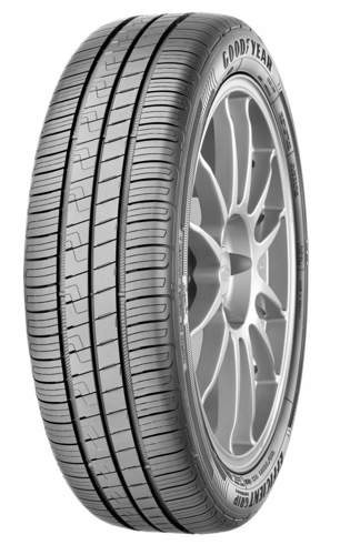

Beim Scénic jedoch sind diese Reifen besonders schmal. Sie besitzen die exotische Dimension 195/55 R20. Bei knapp 20 Zentimetern Gesamtbreite der Aufstandsfläche sind die Flanken knapp 11 Zentimeter hoch, das komplette Rad misst 72 Zentimeter im Durchmesser. Zum Vergleich: Der aktuelle Scénic trägt Reifen der relativ üblichen Dimension 205/60 mit 16-Zoll-Felgen – die Räder sind zehn Millimeter breiter, vom Boden bis zum oberen Ende aber fast zehn Zentimeter niedriger.
Nach dem Vorbild der E-Autos
Warum macht Renault das? Reifen mit großem Durchmesser verformen sich beim Abrollen weniger als kleinere. Dadurch sinkt der Rollwiderstand und der Kraftstoffverbrauch. Verbrauchswerte für den neuen Scénic nennt Renault zwar noch nicht, der technische Ansatz aber hat sich schon an anderer Stelle bewährt.
So sind Reifen von E-Autos bereits seit längerem nach einem ähnlichen Muster konstruiert. Beim BMW i3 etwa sind die Pneus nur knapp 16 Zentimeter breit, aber 70 Zentimeter hoch (155/70 R19). Der Extrem-Sparer VW XL1 steht sogar auf nur knapp 12 Zentimeter breiten Reifen mit einem Gesamtdurchmesser von knapp 57 Zentimetern (115/80 R15).
Die exotische Reifengröße für den neuen Scénic wird von Goodyear geliefert Die exotische Reifengröße für den neuen Scénic wird von Goodyear geliefert Quelle: Renault
