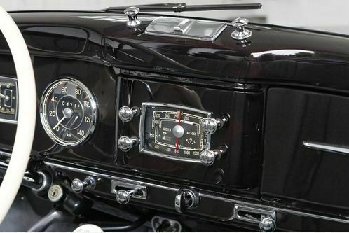

Hochreuther war klar, dass er sich wieder ein aufwändiges Restaurierungsprojekt eingehandelt hatte. Um alle anstehenden Blecharbeiten am Mercedes-Benz 170 S Cabriolet B fachmännisch bewältigen zu können, belegte er zunächst ein Seminar für Blechbearbeitung an der Fahrzeugakademie in Schweinfurt. Anschließend fühlte er sich in der Lage, den neuen Herausforderungen ins Auge zu schauen. Zunächst einmal begann er mit der Zerlegung des Mercedes.
Er trennte die Karosserie vom Rahmen und widmete sich nach und nach den einzelnen Komponenten. Wie erwartet, floss die meiste Zeit in die Blecharbeiten am Mercedes-Benz 170 S Cabriolet B. Erst jetzt sah Hochreuther, wie sehr der vom Vorbesitzer beauftragte Karosserie- und Lackierbetrieb gepfuscht hatte. "Stellenweise war der alte Lack noch nicht mal angeschliffen worden, sodass man die neue Lackschicht einfach abziehen konnte" schimpft er, "und über marode Bleche hatte man einfach neue drübergeschweisst, ganz zu schweigen davon, dass ein Teil der Karosserieverstärkung im Bereich der A-Säulen fehlte."
Besonders gelitten hatte die Karosserie im unteren Bereich, deshalb machte sich Hochreuther daran, alle Bodenbleche und den Kofferraumboden des Mercedes-Benz 170 S Cabrio nachzufertigen. Er wollte dies so exakt wie möglich machen, und so nahm er an den vorhandenen alten Blechen akribisch die Maße aller Sicken ab, um das neue Blech entsprechend gestalten zu können. Er besorgte sich eine Blechtafel, schnitt passende Stücke zurecht und begann zu hämmern, abzukanten und zu biegen. "Natürlich habe ich auch hier und da Lehrgeld bezahlt und manches Blech drei Mal gemacht, bis es gepasst hat", gesteht er. Dennoch muss man ihm ein hohes Talent als Blechkünstler bescheinigen.
Aufwändige Reproduktionen und moderne Technik
Besonders lange hat er für die Reproduktion der Heckschürze mit ihren verschiedenen Rundungen und Biegungen benötigt. Aber mit Hilfe selbst gebauter Formen gelang ihm schließlich auch dieses Kunststück. Zwischendurch stieß er in einem Fachmagazin auf einen Artikel über die kathodische Tauchlackierung zwecks Korrosionsschutz, kurz KTL genannt. Genau das schien ihm für die Karosserie und den Rahmen seines Mercedes-Benz 170 S Cabriolet B geeignet, also nahm er Kontakt mit der Firma Wagner in Viernheim auf.
Ein unumgängliches Vorspiel dieser Prozedur bildete das mehrtägige chemische Entlacken und Entrosten in einem speziellen Bad. "Wäre ich früher auf dieses Verfahren gestoßen, hätte ich mir das mühsame Entlacken oder das bereits erfolgte Grundieren einiger instandgesetzter Blechpartien sparen können", sagt Hochreuther. Doch bevor er den Rahmen und die fertig gestellte Karosserie zur Firma Wagner brachte, baute er das Mercedes-Benz 170 S Cabrio erst einmal probehalber so weit wie möglich zusammen. "Kotflügel, Trittbretter und alle Anbauteile sollten exakt passen, "damit ich später nicht womöglich noch irgendwelche Löcher nachfeilen musste", erklärt der anspruchsvolle Restaurierer.
Doppelt hält besser
Trotz der nach seiner Ansicht gelungenen Tauchlackierung spritzte er später übrigens alle Hohlräume seines Mercedes-Benz 170 S Cabriolet B zusätzlich mit dem Korrosionsschutzfett von Mike Sanders aus - sicher ist sicher. Apropos sicher: Da der Wagen seit der Überholung seiner Technik zehn Jahre stillgelegt war, wollte Hochreuther auf diese Arbeiten nicht mehr vertrauen und machte sich erneut an die Revision der Radaufhängungen und der Bremsen. Den Motor ließ er von einem Fachbetrieb überholen, an den Austausch der Getriebelager wagte er sich selbst.
Natürlich war ihm sein mit diesem Wagentyp sehr vertrauter Bekannter immer wieder eine große Hilfe. Die alten Holzspriegel im Verdeck ließ er ersetzen, das originale Nussbaumholz im Innern des Mercedes-Benz 170 S Cabriolet B bereitete ein Spezialist wieder auf. Das Erneuern der verschlissenen Sitze und des maroden Cabriodachs vertraute er einem Sattler an. Einige wenige bereits vom Vorbesitzer überholte Teile konnte er dann doch noch übernehmen. Dazu zählten die Instrumente und die Stoßstangen, an deren neuer Chromschicht nichts auszusetzen war.
Lackierung im Original-Farbton
Bei der Farbe für die Lackierung und für das Leder orientierte sich Hochreuther am Original. Er hatte den Mercedes-Benz 170 S Cabriolet B zwar in Weiß erworben, doch als er bei den Arbeiten auf blaue Farbreste stieß, besorgte er sich bei Mercedes die Angaben über den Zustand seines 170 zum Zeitpunkt der Auslieferung, und genau so wollte er ihn haben. Dank der stets sorgfältig durchgeführten Arbeiten verlief die Montage problemlos. Hochreuther hat weder über die Zahl der Stunden noch über die Kosten Buch geführt. Es interessiert ihn nicht. Hauptsache, er ist zufrieden: "Es gibt nichts, das ich hätte besser machen können, und wenn, würde ich das sofort angehen."
