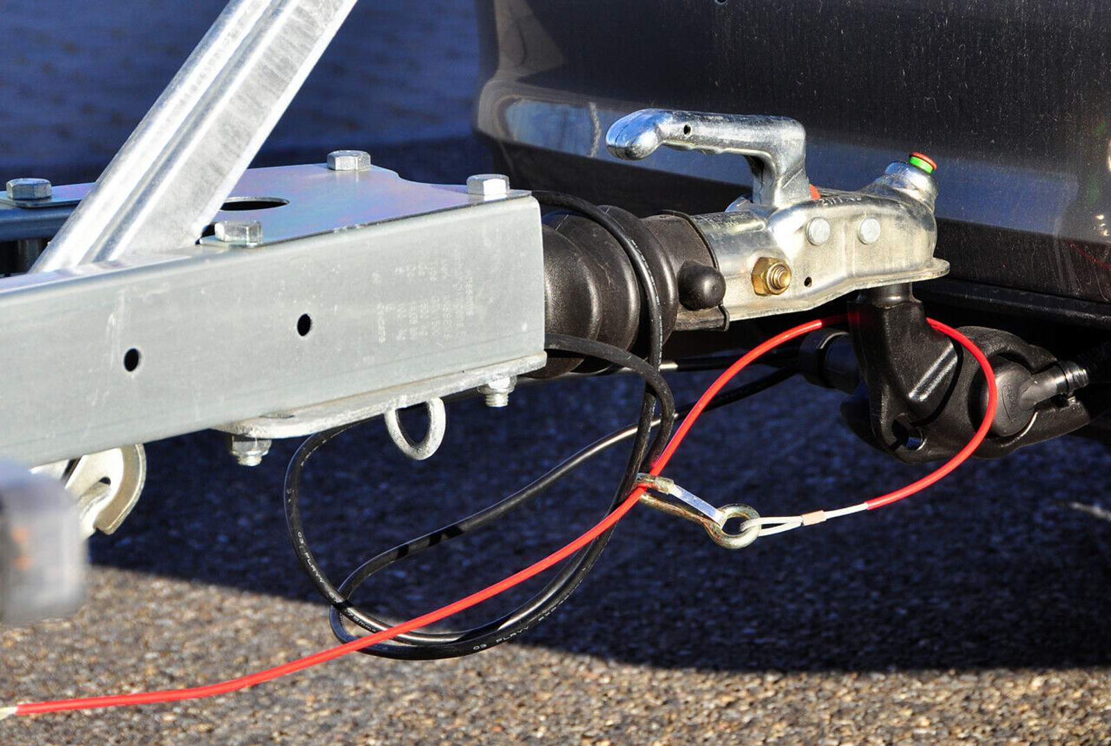

Um eine Anhängerkupplung nutzen zu können, muss vom Fahrzeughersteller eine Anhängelast und eine Stützlast für das entsprechende Fahrzeug freigegeben sein. "Die Kupplungskugel der AHK muss im beladenen Fahrzeugzustand in einer Höhe von 350 bis 420 Millimeter vom Boden entfernt sein", sagt Thomas Caasmann von der Gesellschaft für Technische Überwachung (GTÜ). Außerdem muss die Autobremse stark genug sein, um das zusätzliche Gewicht abbremsen zu können. Dazu komme eine ausreichende Motorkühlung und eine stabile Karosserie, die den Belastungen standhält.

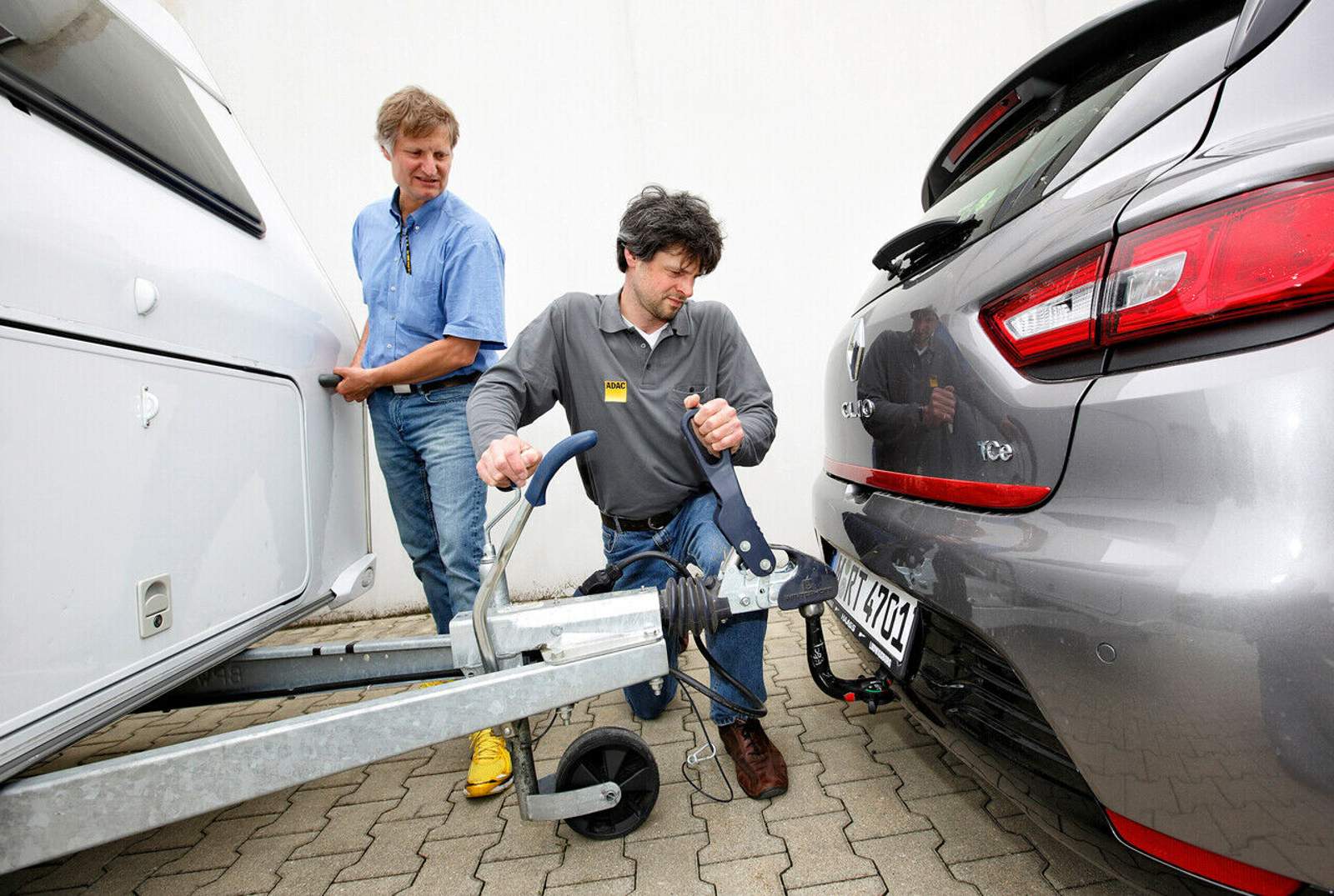

An vielen Autos - wie bei diesem Renault Clio - lässt sich eine Anhängerkupplung auch nachrüsten An vielen Autos - wie bei diesem Renault Clio - lässt sich eine Anhängerkupplung auch nachrüsten Quelle: ADAC
