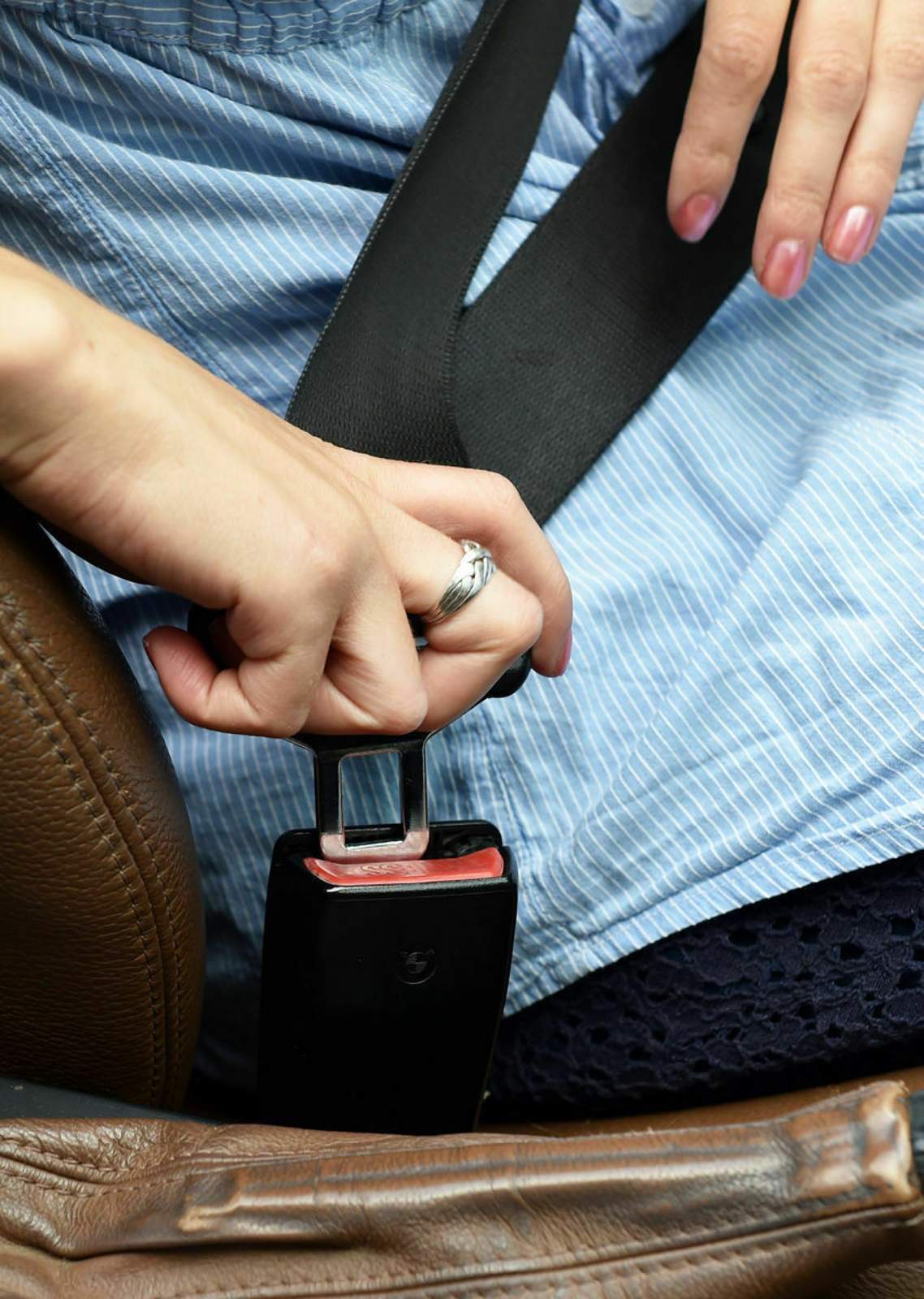

Sicherheitsgurt: Die Anschnallquote in Deutschland ist in den letzten Jahrzehnten deutlich gestiegen Sicherheitsgurt: Die Anschnallquote in Deutschland ist in den letzten Jahrzehnten deutlich gestiegen Quelle: picture alliance / dpa
Stuttgart/München - Für fast alle Autofahrer ist das Anlegen des Gurtes zur Routine geworden. Einsteigen, anschnallen, Motor starten - das war nicht immer so. Heutzutage liegt die Anschnallquote in Deutschland, laut ADAC, bei 98 Prozent. Wer auf den Lebensretter verzichtet, fährt gefährlich. Denn die übrigen 2 Prozent verunglücken bei einem Unfall überproportional schwer.

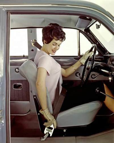

Volvo setzte als erster Autohersteller serienmäßig Sicherheitsgurte ein Volvo setzte als erster Autohersteller serienmäßig Sicherheitsgurte ein Quelle: picture alliance / dpa
Der Automatikgurt bot Sicherheit bei gleichzeitiger Bewegungsfreiheit. Die Zweipunktgurte hielten den Insassen zwar zurück. Allerdings bestand immer die Gefahr des "Klappmesser"-Effekts: "Der Fahrer kippte bei einem Aufprall mit dem Oberkörper nach vorne", erklärt Burkhard Böttcher vom ADAC. Seit dem 1. Januar 1974 müssen alle Neufahrzeuge in Deutschland über einen Dreipunktgurt auf den Vordersitzen verfügen. Seit 2004 ist er auch auf allen anderen Sitzplätzen vorgeschrieben. Seit 2006 gibt es eine EU-weite Gurtpflicht. Die Anschnallpflicht tauchte erstmals zum 1. Januar 1976 in der Straßenverkehrsordnung auf.
