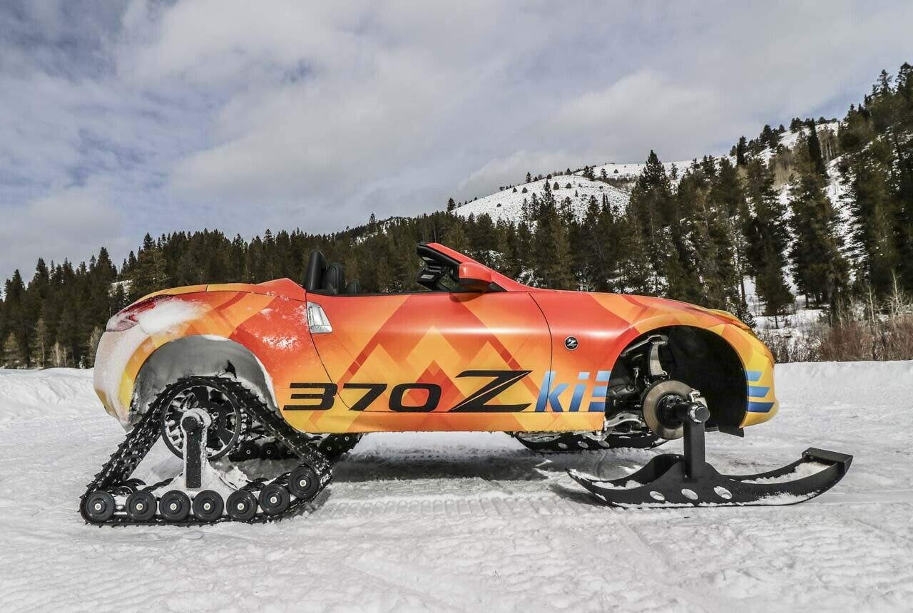

Der 370 Zki ist eine Mischung aus Skidoo und Auto. Ketten an der Hinterachse, ein Paar Skier anstelle der vorderen Räder. Ehe der Sportwagen zum Motorschlitten werden konnte, waren umfangreiche Änderungen notwendig: An der Hinterachse mussten die Ingenieure die Aufhängung anpassen, das Auto um mehr als sieben Zentimeter höher legen. Außerdem wurden die Radkästen vergrößert, um Platz für den Kettenantrieb zu schaffen. Die Führung der Auspuffanlage entspricht ebenfalls nicht mehr der Serie.
Serien-Bremsen verzögern die Ketten
Da kommt kein Winter - oder Spike-Reifen mit: Die Dominator-Ketten an der Hinterachse des Nissan 370 Ski sorgen für Traktion Da kommt kein Winter - oder Spike-Reifen mit: Die Dominator-Ketten an der Hinterachse des Nissan 370 Ski sorgen für Traktion Quelle: Nissan Angetrieben werden die Ketten der Marke Dominator über den regulären Antriebsstrang, verzögert mittels der Serien-Bremse. Die Bremsleitungen mussten neu verlegt werden. Die vordere Bremsanlage blieb unangetastet, erklärt Nissan. Modifikationen wären auch sinnlos gewesen, über Zangen und eine Scheibe lässt sich ein Ski schwerlich bremsen.
Die Bretter sind an einer Vorrichtung von Schnee-Fahrzeug-Spezialist American Track Truck befestigt. Zwischen der originalen Radnabe und der Custom-Stütze steckt ein Adapter, der die Skier nach außen rücken lässt – ansonsten würde die Konstruktion an der Karosse anstehen, ehe der 370 Z den maximalen Lenkeinschlag erreicht. Motor und Getriebe sind geringfügig tiefer montiert als im Serienfahrzeug. Ein Unterfahrschutz schirmt die Antriebseinheit ab.
