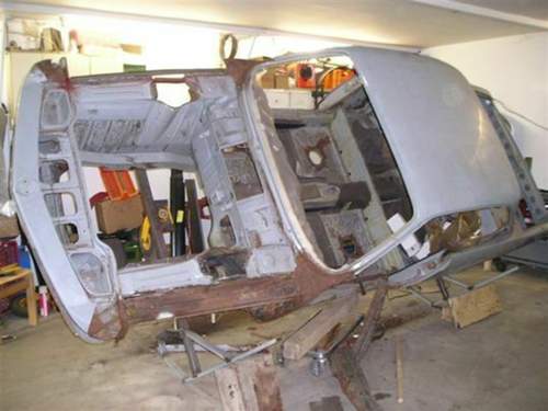

Nach eingehender Inspektion war dem gelernten Maler und Anstreicher klar, dass er seinen ursprünglichen Plan, das aus vierter Hand stammende Coupé mittels Kurzrevision wieder fit zu machen, begraben konnte. Zu sehr hatte auch bei diesem Exemplar die braune Pest bereits ihr zerstörerisches Werk verrichtet.
Rostvorsorge war in den sechziger Jahren bei den meisten Automobilherstellern noch kein Thema. Die ab Juni 1965 bei Karmann in Osnabrück im Auftrag der Bayern gebauten Coupé-Karosserien hatten schon seinerzeit den Ruf, nicht nur schnell zu sein, sondern auch ebenso zu rosten.
Nach dem Motto: „Sekt oder Selters“ entschied sich Rainhard dafür, seine Neuerwerbung einer gründlichen Kur zu unterziehen. Der gesamte untere Karosseriebereich wurde gesandstrahlt – und offenbarte jede Menge Handlungsbedarf. Die hinteren Radläufe erwiesen sich als faul, ebenso die Schweller samt Schwellerköpfen und die unteren Bereiche der Seitenwände hinter der B-Säule. Auch Teile des Unterbodens mussten ersetzt werden.
Der größte Schock aber erwartete den Coupé-Eigner nach Demontage der vorderen Kotflügel: „Die sahen gar nicht schlecht aus, aber die Aufnahmen darunter waren fast völlig weg weggegammelt“, entsinnt sich der BMW-Fan mit Grausen. „Außerdem waren die Knotenbleche zur Frontmaske hin“.
Während es für die Schweller noch Ersatzbleche gab, musste Rainhard Handler die meisten anderen Blechteile selbst anfertigen. Doch selbst bei erhaltenswerten Teilen wartete oft mehr Arbeit als gedacht: „Die Stehbleche unterhalb der Frontkotflügel hatten nur Flugrost, also ließ ich sie sandstrahlen. Anschließend traf mich fast der Schlag! Die Bleche hatten sich total verzogen. Zwei Tage Anpassungsarbeit waren nötig, um das wieder hinzubiegen – im wahrsten Sinne des Wortes.“

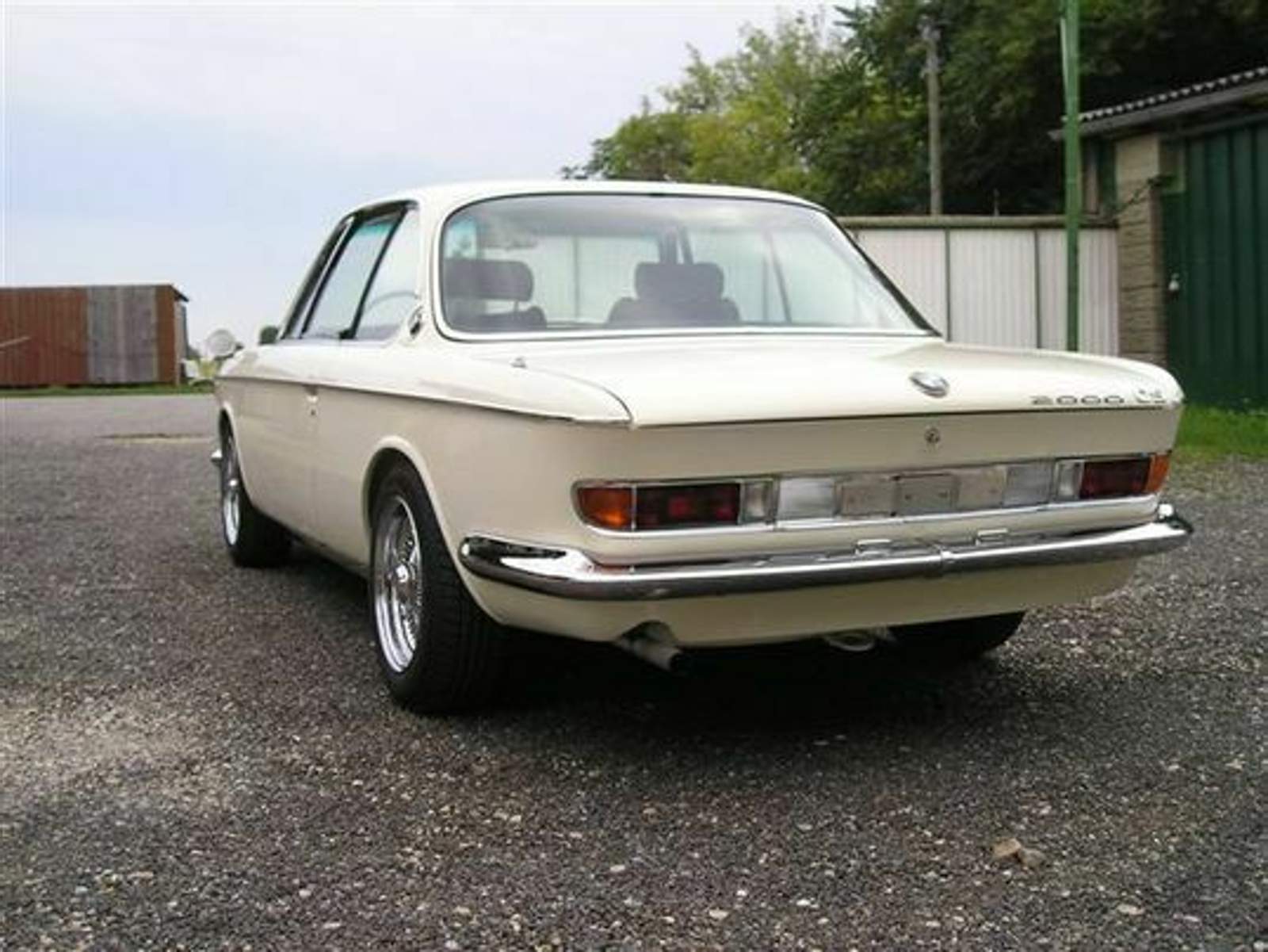

Um auch in Zukunft nicht in Ersatzteilnöte zu geraten, besorgte sich Rainhard noch fünf weitere CS-Coupés. So konnte er bei der Fertigstellung seines inzwischen in strahlendem weiß lackierten 2000 CS aus dem Vollen schöpfen. „Beim Zusammenbau habe ich dann ein paar Modifikationen vorgenommen“, gesteht der Wiener. So montierte er an Stelle der Serienscheinwerfer die Doppelstrahlerausführung einer US-Exportversion.

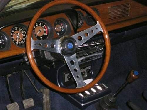

Der Antriebsstrang wurde um eine 40prozentige Differentialsperre ergänzt. Im Innenraum nehmen Sportsitze von Scheel den Platz des vorderen Seriengestühls ein. Die Holzteile des Interieurs hingegen sind aufgearbeitete Originale, frisch furniert, passend gebeizt und lackiert. Bei der Gemischaufbereitung für den Motor hingegen galt für den 1948 geborenen BMW-Kenner hingegen: safesty first. „Deshalb habe ich mich entschieden, die originalen Solex-Vergaser aus dem Jahr 1966 nicht wieder einzubauen. Die sind einfach zu labil. Stattdessen habe ich mich für 40er Weber entscheiden – damit läuft der Zweiliter-Vierzylinder klasse!“
