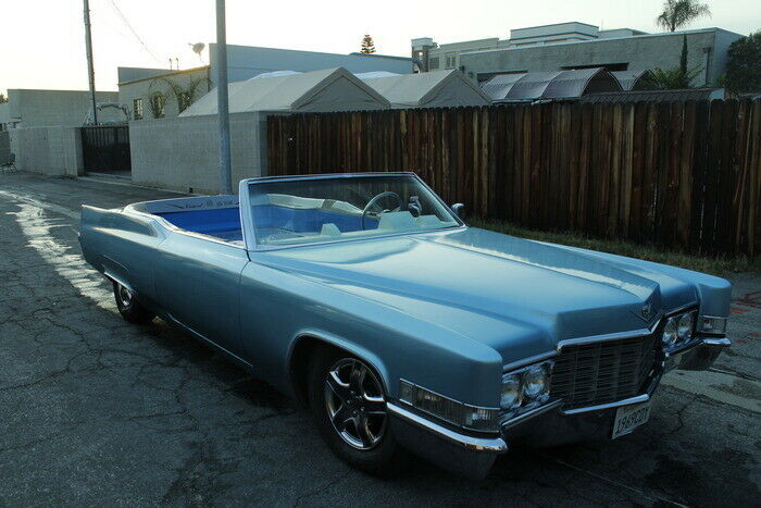

Carpool Mk1 - alles begann mit einem verlassenen Chevy Malibu Carpool Mk1 - alles begann mit einem verlassenen Chevy Malibu Quelle: Carpool Deville - Kickstarter Als am nächsten Morgen die Kumpels mit Werkzeug vor der Tür standen, wurde aus Spaß, nun ja, sowas wie Ernst und aus dem Malibu der Carpool Mk1. 18 Jahre später ist dieses Fahrzeug längst Geschichte und Forster und Weicker haben nach einer längeren Kreativpause den Carpool MK3 DeVille gebaut - aus einem 1969er Cadillac Coupe DeVille Convertible.

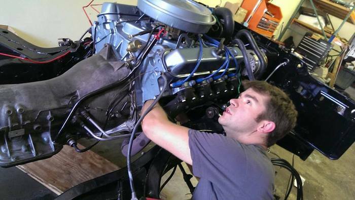

Sitze und überflüssige Blechträger im Innenraum haben die beiden entfernt und stattdessen dicke Stahlträger in die Türen und Seitenwände eingeschweißt. Sie sind nötig, um dem hohen Wasserdruck standzuhalten. Außerdem haben die beiden den Rahmen verstärkt und ein spezielles Luftfahrwerk installiert, um das Wassergewicht von rund 2.500 Kilogramm tragen zu können.
Das Wasser kommt in eine Wanne aus selbstgeformten Fiberglas. Gesteuert wird der Carpool Deville über zwei Schiebe-Regler ähnlich denen eines Bootes auf der ehemaligen Fahrertür. Ein 7,7-Liter-V8 sorgt für Vortrieb – und über Wärmetauscher für die Beheizung des Pools. Im Kofferraum befindet sich eine Pumpe für die Wasserdüsen.

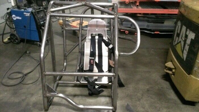

Der Carpool Deville ist für die beiden Bastler mehr als nur ein Spaßmobil. Sie wollen mit ihm bei der Speed Week (9. bis 15. August) auf den Bonneville Salt Flats einen Geschwindigkeitsrekord für fahrende Whirlpools aufzustellen. Hierfür müssen sie einen speziellen Überrollkäfig im Pool installieren.
