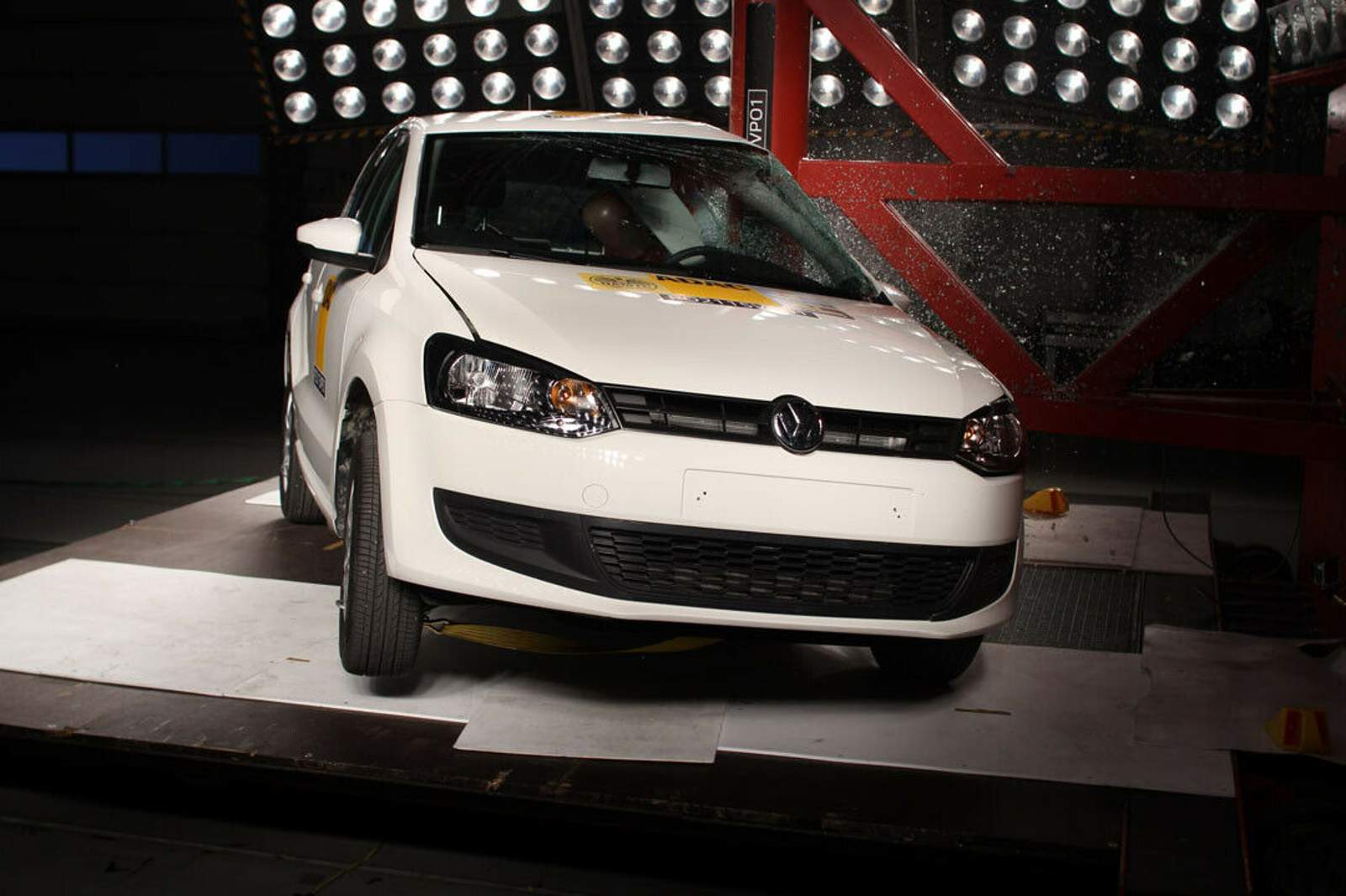

Für den Crashtest nahm der ADAC einen VW Polo. Der Kleinwagen wird sowohl mit Thorax-Kopf-Airbag, als auch mit  Curtain-Airbag angeboten Für den Crashtest nahm der ADAC einen VW Polo. Der Kleinwagen wird sowohl mit Thorax-Kopf-Airbag, als auch mit Curtain-Airbag angeboten Quelle: ADAC

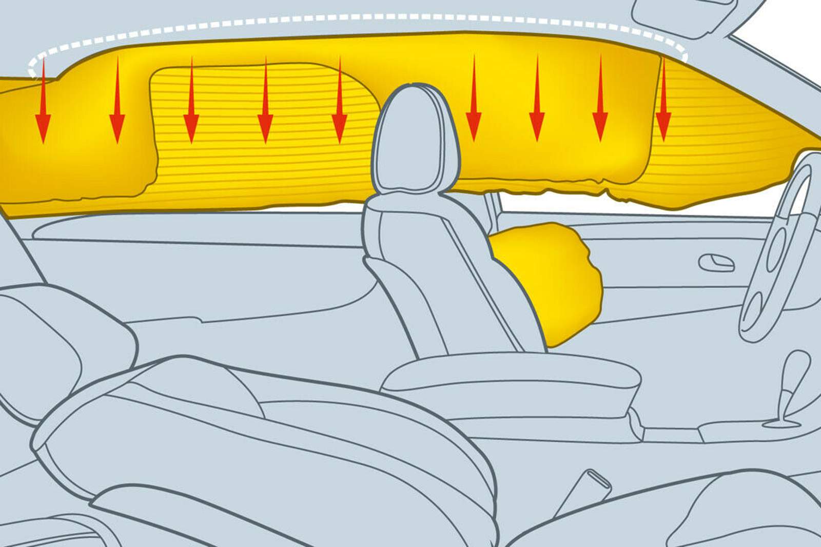

Der Curtain-Airbag - auch Window-Airbag genannt - ist im Dachhimmel installiert Der Curtain-Airbag - auch Window-Airbag genannt - ist im Dachhimmel installiert Quelle: ADAC

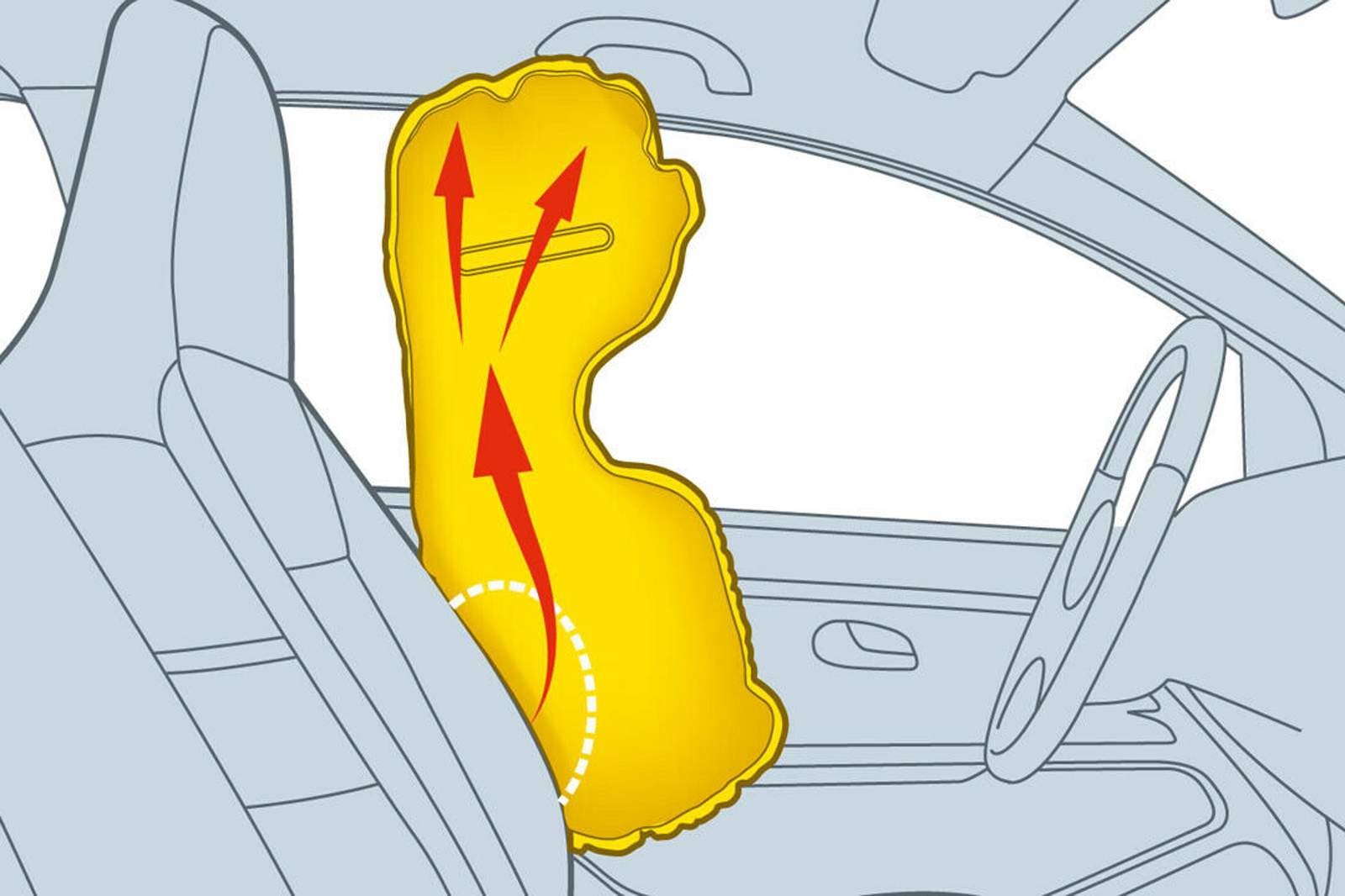

Das Thorax-Kopf-Luftkissen muss bei der Entfaltung den langen Weg von der Rückenlehne bis zum Kopf zurücklegen – gegen die Schwerkraft und gegen eindringende Fahrzeugteile bei einem Unfall. Zudem schützt er nur den Fahrer. Der so genannte Curtain-Airbag (zu Deutsch: Vorhang) entfaltet sich über die gesamte Fahrzeuglänge und schützt so auch den Kopf der Person hinter dem Fahrer.
Im Crashtest zeigte der Polo mit dem Thorax-Kopf-System zwar einen guten Insassenschutz für den Fahrer. Beim sogenannten schrägen Pfahlaufprall, einem speziellen Seitenaufprall, erreicht das System hingegen seine Leistungsgrenze. Der Curtain-Airbag entfaltet sich schneller und besser, zudem sind die Kopfbelastungen für Rückbank-Mitfahrer gegenüber dem Thorax-Kopf-Airbag um die Hälfte niedriger.

Der Thorax-Kopf-Airbag ist in der Rücklehne des Sitzes verbaut Der Thorax-Kopf-Airbag ist in der Rücklehne des Sitzes verbaut Quelle: ADAC
