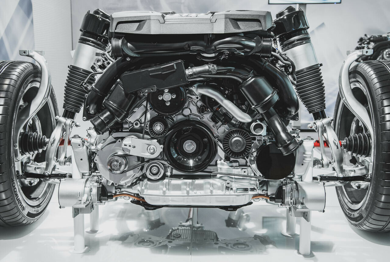

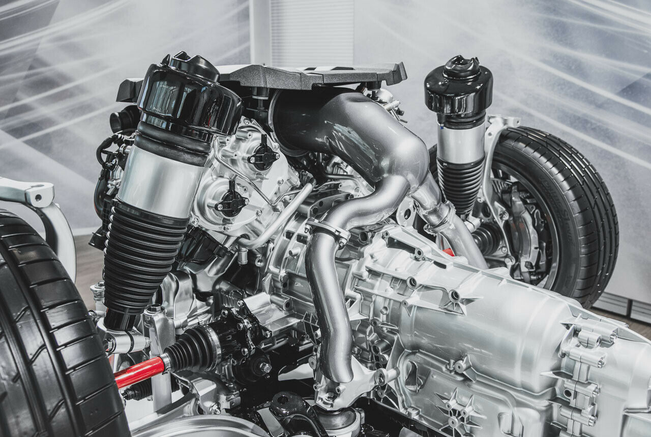

So sieht der Audi A8 ohne Karosseriebleche aus So sieht der Audi A8 ohne Karosseriebleche aus Quelle: Audi Der Grund dafür steckt im Motorraum. Lichtmaschinen in klassischer Form gibt es nicht mehr im A8. Sie werden von einem sogenannter Startergenerator ersetzt, einem kräftigen Elektromotor. Der sitzt in der Nähe des rechten Scheinwerfers und treibt über einen Riemen die Kurbelwelle an. Er kann mit bis zu 12 Kilowatt die Batterie laden. Unterstützt er den Motor, schiebt er mit maximal 60 Newtonmeter an.
Korrektur: Es wird im A8 weiterhin einen Ritzelanlasser geben. Er soll den Motor bei niedrigen Temperaturen starten.
Ein integrierter Startergenerator wie in der S-Klasse passt nicht ins Audi-Konzept. Mercedes setzt die Generatoren zwischen Motor und Getriebe direkt an die Kurbelwelle. Audi verbindet sie mittels Riemenantrieb mit bestehenden Motoren, ohne konstruktiv viel zu ändern. Am Aggregat muss mechanisch nur eine Riemenscheibe angepasst werden. Bauraum entsteht dort, wo die Lichtmaschine wegfällt. Zudem erlaubt der Riemen eine Übersetzung. An der Kurbelwelle kommen dadurch bis zu 180 Newtonmeter an.
Diesen Umbau erfahren alle Motoren im neuen A8. Mehr Leistung soll es durch den Generator nicht geben, er soll Sprit sparen. Audi sagt, der Generator kann den Akku zügig laden, außerdem den Verbrenner schnell und komfortabel anlassen. Deshalb steht der künftig besonders oft still.

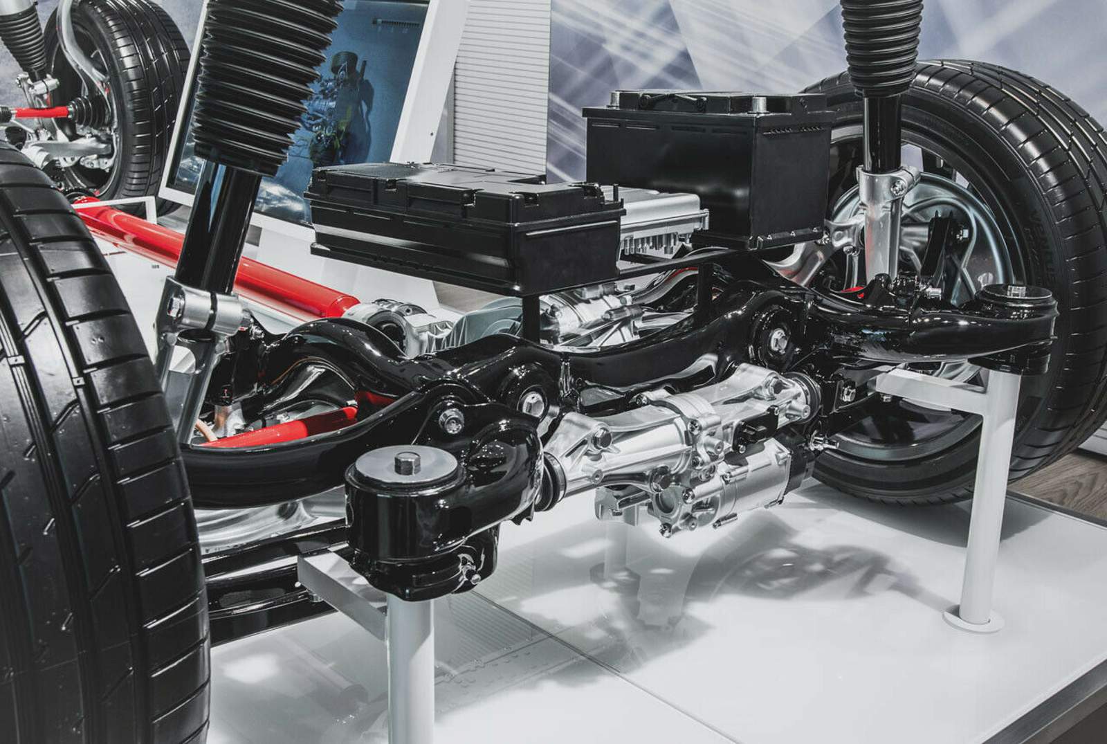

Schon zu sehen, aber noch nicht erwähnt: Der neue Audi A8 bekommt eine Hinterachslenkung Schon zu sehen, aber noch nicht erwähnt: Der neue Audi A8 bekommt eine Hinterachslenkung Quelle: Audi Zum Beispiel dann, wenn das Auto segelt. Konkret: Das Auto fährt mit 130 km/h auf der Autobahn und der Fahrer geht vom Gas. Dann koppelt die Software den Motor ab und schaltet ihn aus. In der Stadt arbeitet die Start-Stopp-Funktion im neuen A8, sobald das Auto langsamer als 22 km/h fährt. Im Realbetrieb soll das 0,7 Liter Sprit pro 100 Kilometer sparen. Komfortprobleme soll es nicht geben.

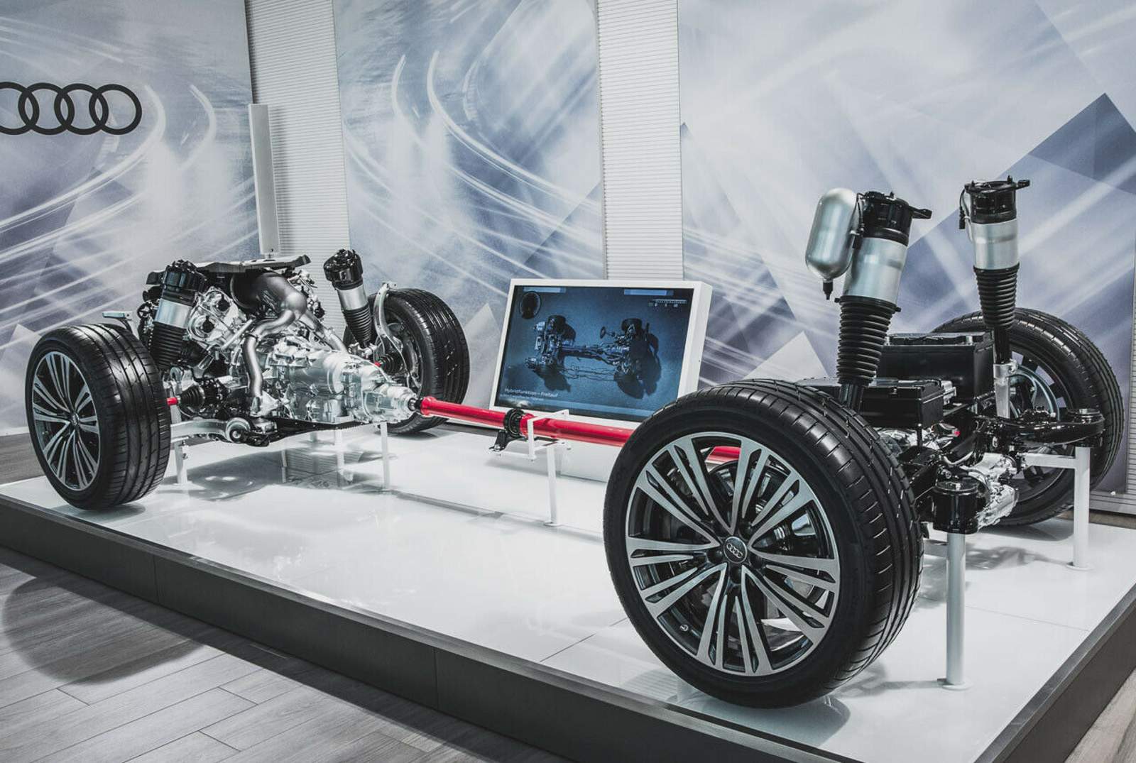

Ein Lithium-Ionen-Akku versorgt das 48-Volt-Bordnetz. Er sitzt im Kofferraum und speichert maximal 0,5 Kilowattstunden. Neben dem Generator speist das Bordnetz bei einigen Motoren Elektro-Verdichter. Sie überbrücken die Gedenksekunde der Turbolader. Hinzu kommen eine Hinterachslenkung und eine neue Art Wankausgleich: Pro Rad setzt Audi dafür einen Elektromotor und einen kurzen Stabilisator ein. Das sagt Audi noch nicht, zeigt aber bereits ein Modell mit den entsprechenden Bauteilen. Vermutlich nutzen die Motoren Bodenunebenheiten zur Stromerzeugung. Audi nennt die Technik "eROT".
