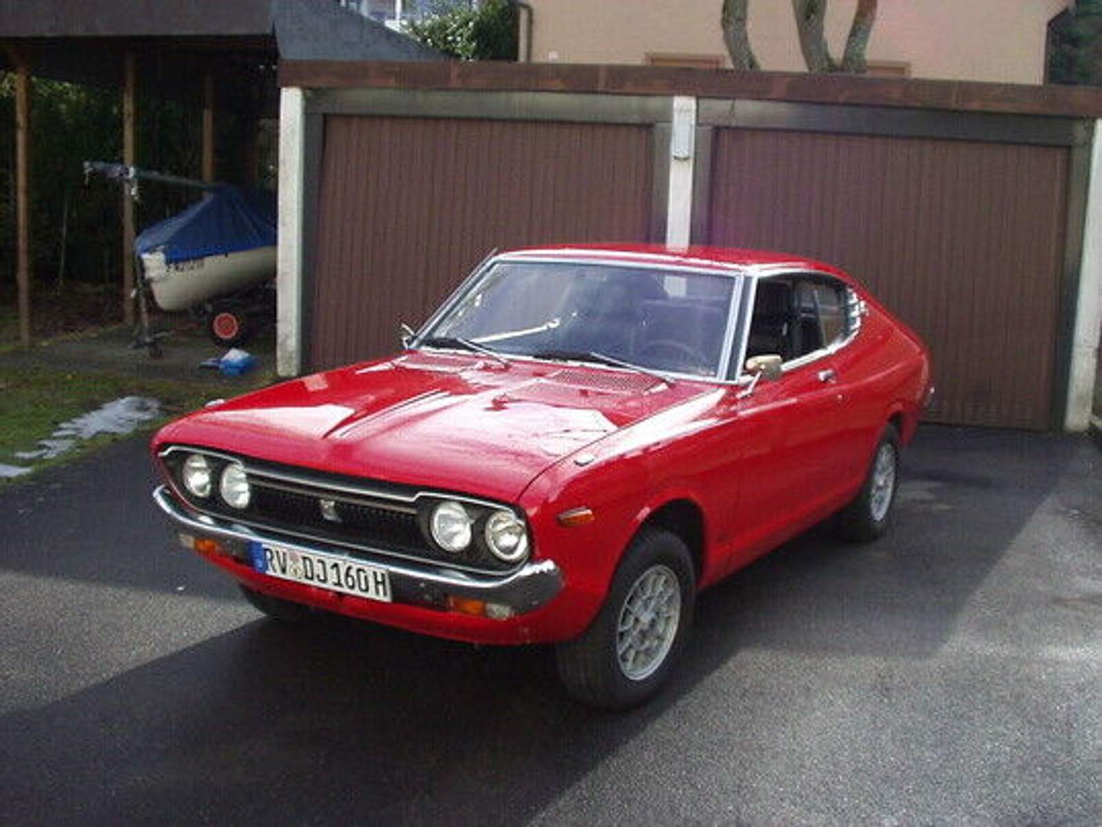

Die Geschichte des Wagens trieb Wolfgang fast die Tränen in die Augen: 1975 habe er das Auto als den ersten verkauften Datsun seiner Händlerkarriere an einen Kunden übergeben, berichtete der ehemalige Eigentümer des Autohauses. Zwei Jahre später nahm der Mann das 83 PS starke Coupé dann in Zahlung – und gab es nie wieder ab. Anfangs durfte es noch in der Halle stehen, aber als die alten, barocken Formen längst nicht mehr gefragt waren, fristete es ein trostloses Dasein, als Ablage und Lagerplatz oder auch als Hundehütte. Dadurch wurde die Innenausstattung stark in Mitleidenschaft gezogen. Ende der neunziger Jahre kündigte Nissan den Händlervertrag, da der alte Händler nicht vom "Dorf" in die Stadt wollte. Der Vater und die Söhne besannen sich wieder des Autos und begannen, es zu restaurieren. Das Ganze beschränkte sich aber größtenteils auf die Karosserie. Dazu wurde das Coupé total zerlegt und neu lackiert, in einem roten Originalfarbton an Stelle des ursprünglichen Grünmetallic. Diese Arbeit wurde so perfekt erledigt, dass später die Gutachter von DEKRA und Classic Data nicht davon bemerkten.

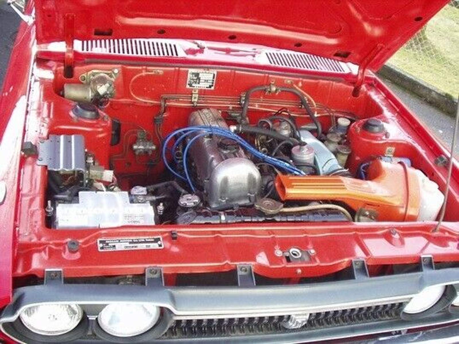

Man wurde sich einig, die Bescherung zu Weihnachten war gerettet. Nach der Abholung Mitte Januar begann Wolfgang, zusammen mit seinem Freund Ekke, eine technische Bestandsaufnahme nach über 26 Jahren Standzeit: Die Bremsen waren gängig, aber Bremsschläuche, Benzinschläuche, Kühlerschläuche und Zündkabel porös, der Thermostat hatte sich aufgelöst, und die Diodenplatte der Lima war verrottet, die Scheinwerfer korrodiert. Ersatz ließ sich aber auftreiben.
Anschließend wurde der Tank gereinigt, alle Benzinschläuche und Filter erneuert, die Bremsen kontrolliert und sämtliche Betriebsflüssigkeiten gewechselt. Dann noch neue Zündkerzen und Batterie... Ein erster Testlauf zeigte, dass der 1,6 Liter Motor und das Getriebe in Ordnung waren.

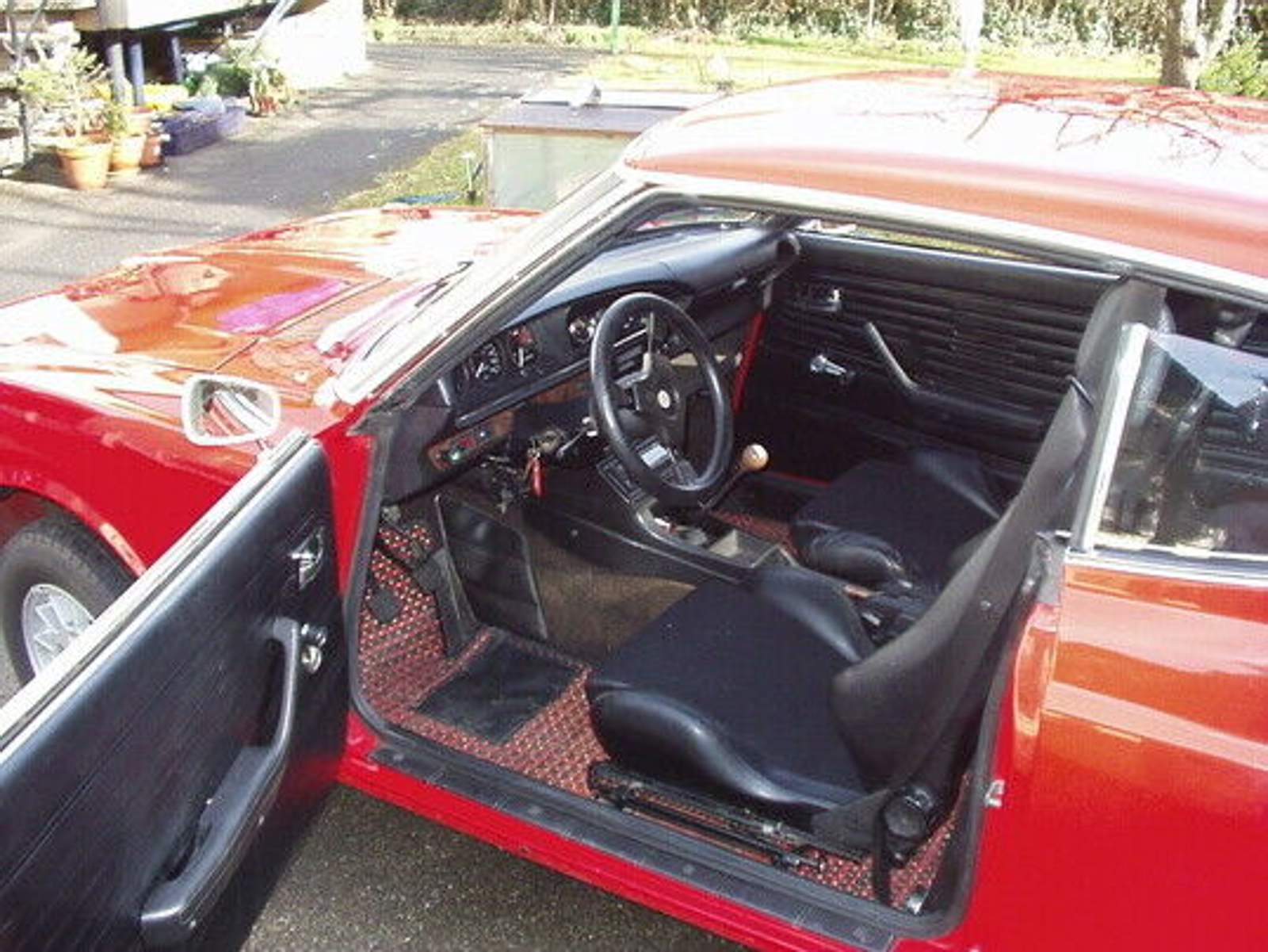

Datsun 160 SSS Datsun 160 SSS Nun ging es an die Innenausstattung. „Aufpolstern vom Sattler war zu teuer, deshalb habe ich zwei schöne alte schwarze Recaro LS Sitze montiert. Die Konsolen mussten natürlich selbst gebaut werden, da nirgends mehr etwas zu bekommen war,“ erinnert sich der Schwabe. Das gebrochene Lenkrad wurde durch ein Raid 1 Lenkrad ersetzt, die passende Nabe gab es durch Zufall in der online-„Bucht“, ebenso wie die Kokosmattenteppichsätze aus deutscher Produktion (die auf diese Weise aus den USA reimportiert wurden). Der einzige braune "Originalteppich" über dem Kardantunnel, der ganz geblieben war, wurde in einer alten Waschmaschine schwarz umgefärbt. Die Statikgurte wurden durch MAN Lkw Gurte – sie waren nötig wegen des hohen oberen Ankerpunktes – ersetzt, passende Gurtpeitschen spendierte ein "Schrott"-Polo neueren Baujahrs. Hinten kam für Wolfgangs Tochter ein Statikgurt hinein. „Bei den Felgen hatte ich Glück“, berichtet Wolfgang. „Mir ist ein Satz sehr guter RONAL Alufelgen über den Weg gelaufen, aber leider ohne Radmuttern, was schlecht war, da die Zentrierung über diese erfolgt. Die Suche danach wäre wiederum eine andere Geschichte...“

Probleme im täglichen Betrieb und besonders zu den TÜV-Terminen verursachen die Hitachi SU-Vergaser. Für sie gibt es keine Teile mehr, was ihre Einstellung für die Abgasuntersuchung erschwert. Dennoch läuft die 1,6-Liter Maschine zuverlässig bei einem Verbrauch von rund 9 Litern, wenngleich der CO-Gehalt mit 5- 6% zu hoch ist.

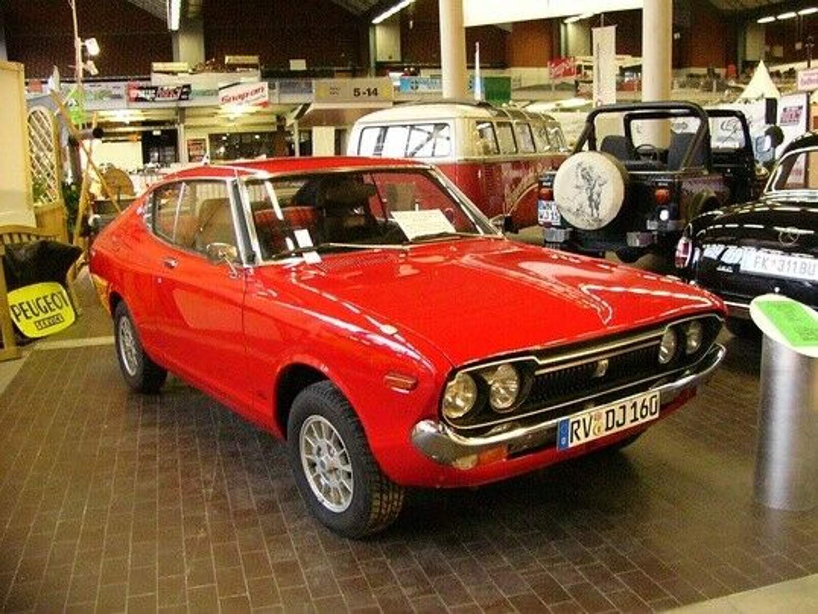

Datsun 160 SSS Datsun 160 SSS Der Datsun wird bei schönem Wetter ab und an auch beruflich gefahren, immer sehr zur Freude von Wolfgangs Kunden. Aufgrund seiner Seltenheit war er schon mehrmals auf Messen ausgestellt. Doch im August 2008 ereilte ihn dann das Schicksal in Form eines „nicht versicherten“ Radfahrers, der ihm die Vorfahrt nahm und Wolfgangs „Schätzchen“ erheblich beschädigte.
