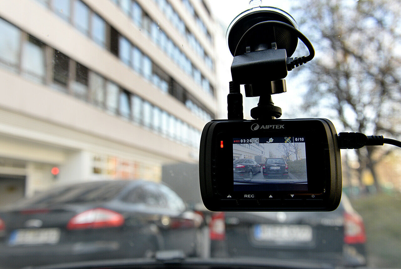

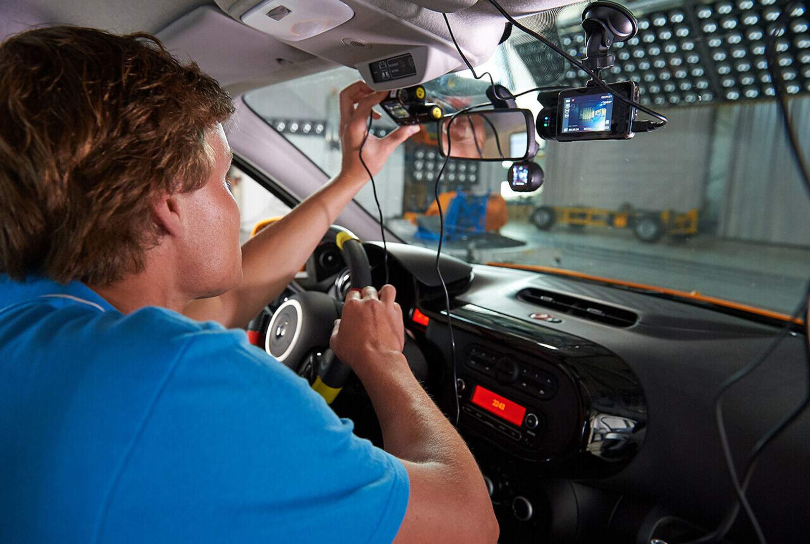

Hannover/München - Dashcams fürs Auto machen selten, was sie sollen, sind oft nicht datenschutzkonform und können am Ende selbst ein Sicherheitsrisiko darstellen. Das zeigt ein Gemeinschaftstest der Zeitschrift "c't" mit dem ADAC von neun Geräten zwischen 17 und 300 Euro. Solche Kameras, die oft per Saugnapf an der Frontscheibe befestigt werden, sollen bei einem Unfall helfen, Beweise zu sichern. Dazu speichern sie gefilmte Aufnahmen, sobald deren Sensoren einen Unfall oder eine gefährliche Situation erkennen.
Wegen unzureichender Befestigungsmöglichkeiten wurden im Test einige der Kameras selbst zum Sicherheitsrisiko Wegen unzureichender Befestigungsmöglichkeiten wurden im Test einige der Kameras selbst zum Sicherheitsrisiko Quelle: Picture-Alliance Im Test allerdings, filmten die Modelle meist nur unbefriedigende Videos. Und solche mit guter Aufnahmequalität wiederum patzten bei der Erkennung von Unfällen, so die "c't", für die nach dem Crashtest feststand: Die meisten würden aufgrund der schlechten Halterungen "bei schweren Unfällen eher ein Sicherheitsrisiko darstellen, als zur Klärung des Unfallhergangs beizutragen".
Auch den ADAC überzeugen die Dashcams noch nicht, weswegen der Autoclub keinem der neun Geräte eine gute Note vergibt. Sieben bekommen ein "Befriedigend", darunter die Geräte von „DMAX“, „iTracker“, „Garmin“, „Rollei“, „Apeman“, „Blackvue“ und „Transcend“. Die Modelle von Truecam“ und „Navgear“ bekamen das Testurteil "ausreichend", darunter das billigste.
Zwei Drittel der Geräte wurden schon aufgrund der Halterung abgewertet, weil diese beim Crash nach oben abklappte und die Dashcam so den Himmel filmte. Darüber hinaus konnten die in der Mehrzahl nur nach vorn gerichteten Geräte viele Unfallszenarien, etwa Auffahrunfälle oder Seitenrempler nicht erfassen. Auch mit schlechten Sichtverhältnissen kommen viele Geräte nicht klar.
