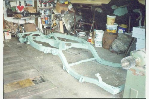

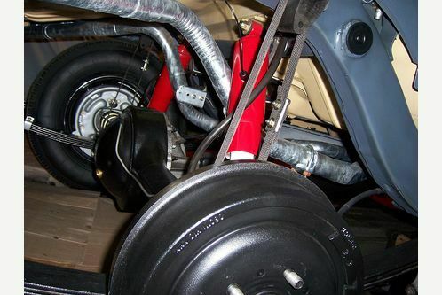

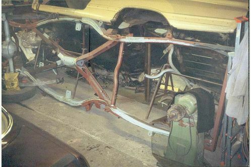

Wie gesagt, zu tun gab es jede Menge. Nachdem die Karosserie vom Fahrgestell getrennt worden war, ging es dem von allen Anbauteilen befreiten Rahmen an den Kragen. Durchrostungen gab es hier keine zu beklagen, dennoch wurde das robuste Teil zusammen mit den Achsen zum Sandstrahlen gebracht.
Trotz der Größe ein ideales Schrauberobjekt

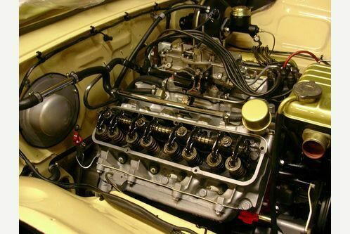

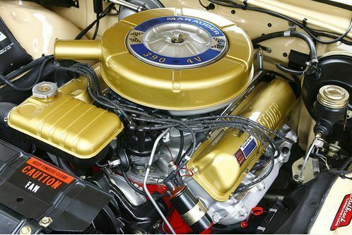

Erst Jahre später erhielt der immer noch rostfreie, weil trocken gelagerte Rahmen des Mercury Park Lane eine neue Lackierung und eine Hohlraumkonservierung. Dann folgte Schritt für Schritt der Aufbau des neuen Chassis, was wegen der optimalen Zugänglichkeit großen Spaß bereitete. Weinert nutzte dabei entweder Neuteile oder arbeitete vorhandene Teile in mühevoller Kleinarbeit wieder auf. Der noch funktionstüchtige, nur 49.000 Meilen gelaufene Motor wurde zunächst nur von Ölschlamm und Rost befreit, optisch aufbereitet und mit überholten Nebenaggregaten beziehungsweise revidiertem Vergaser montiert. Das Ergebnis stellte nicht zufrieden, und letztendlich mussten die trotz der geringen Laufleistung erstaunlich stark verschlissenen Kurbelwellen- und Pleuellager erneuert werden. Außerdem kamen ein neuer Vergaser, eine stärkere Ölpumpe und eine neue Zündanlage zum Einsatz.

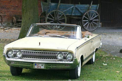

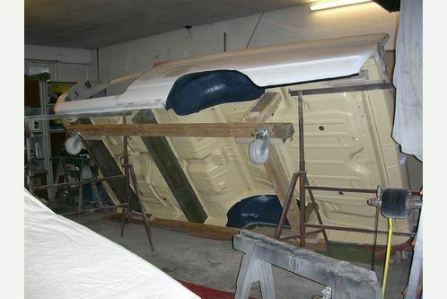

Der Wille, möglichst viel selbst zu machen, verleitete Weinert dazu, sich ein eigenes Sandstrahlgerät zu kaufen und damit die Karosserie des Mercury Park Lane zu behandeln. Das funktionierte zwar, aber es erwies sich als eine Riesensauerei. "Obwohl ich rundherum alles abdeckte und abklebte, verteilte sich der Dreck überall in der Werkstatt", erinnert sich der Restaurierer mit Grauen an die Folgen. Die entlackte beziehungsweise entrostete Karosserie des Mercury Park Lane wurde perfekt aufgearbeitet, und der Unterboden gegen Rostangriffe geschützt sowie lackiert. Dann setzte Peter Weinert die riesige Blechhülle auf ein Holzgestell, das er mit Hilfe seines Vaters gebaut hatte. So ließ sich die Karosserie bewegen und zum Lackierer transportieren, der sie zusammen mit den Einzelteilen wie Türen und Hauben mit einem mehrschichtigen Farbauftrag versah. Um jedes Risiko zu vermeiden, ließ er den einzelnen Farbschichten immer großzügig Zeit zum Trocknen.
Irgendwann stand dann die Hochzeit der gelb glänzenden Karosse des Mercury Park Lane mit dem frisch aufgebauten Chassis an. "Bei diesen Dimensionen kann man nicht alles selbst machen", grinst Weinert. Er löste das Problem geschickt, indem er seinen Geburtstag mit Oldtimer-Freunden in der Garage feierte und die Männer dann zu tatkräftigen Trauzeugen erhob.
Lohn der Mühe: Zustandsnote 1-
