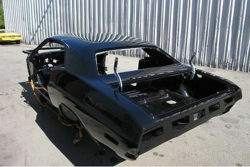

Vor den Neuaufbau steht das Strippen
Also flog alles bis zur letzten Schraube und zur letzten Filzmatte aus der attraktiven Coupé-Karosserie. Der Dodge Challenger ist nicht das erste US-Muscle Car, das bei Oldschool Customs Works als Komplett-Restaurierung die Werkstatt verlässt. Vor allem einige Dodge Charger und Chevrolet Camaro haben Rühles Spezialisten bisher mit dem gleichen handwerklichen und finanziellen Aufwand restauriert, der sich bisher nur für einen E-Type-Roadster oder eine Mercedes SL Pagode lohnte.

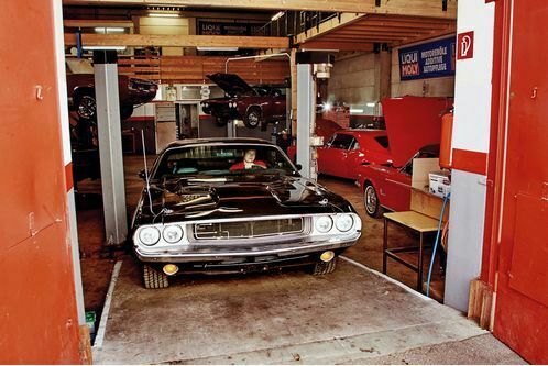

Die Oldschool Customs Works GmbH & Co. KG (OCW) zeigt in ihrer Entwicklung von einer Hobby-Schraubergemeinschaft der alten Schule, daher "oldschool", zum Profi-Betrieb, dass der Bedarf nach fachgerechtem Service und nach der Restaurierung von leistungsstarken US-Coupés wie dem Dodge Challenger im Großraum Stuttgart offenbar vorhanden war. "Wir haben auch Kunden, die bisher mit ihrem US-Car zu einem Oldtimer-Generalisten in die Werkstatt gingen, damit aber nicht ganz zufrieden waren, weil einfach das Know-How fehlte", berichtet der OCW-Co-Chef Rühle, der zusammen mit Sönke Priebe den insgesamt achtköpfigen Betrieb leitet.

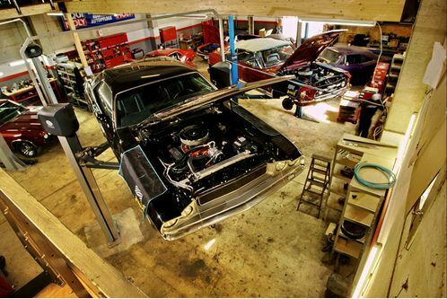

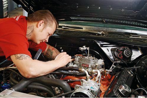

Rühles und Priebes fast schon lebenslange handwerkliche Beschäftigung mit US-Cars bekam Unterstützung durch KFZ-Meister Rouven Eidelloth, der vor seinem Wechsel zu OCW beim renommierten Mercedes-300-SL-Spezialisten HK Engineering schraubte. Insofern konnte bei dem Neu-Aufbau des Dodge Challenger mit neu implantiertem, generalüberholtem Gebrauchtmotor und mit einem optimierten Fahrwerk nichts schief gehen. Die V8-Maschine mit 7,2 Liter (440 Cubicinches/cui) Hubraum entspricht genau der 1970 ab Werk montierten Version. Sie wurde komplett zerlegt, neu gebohrt und mit neuen, bewährten Komponenten und Nebenaggregaten aufgebaut.

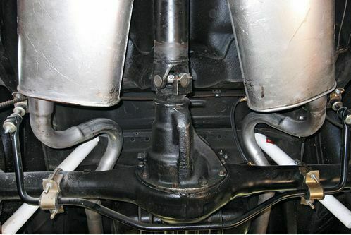

"Im Vergleich zu Chevrolet und andere GM-Marken sind Motorblöcke für einen Dodge sehr teuer und kaum mehr erhältlich. Wir haben uns deshalb für einen gebrauchten entschieden", erklärt Rühle. Leistung und Motor-Charakteristik sollten weitgehend der Serie entsprechen, damit der Kunde seinen Dodge Challenger auch als Alltagsauto ohne ruppig laufenden Dragster-Motor nutzen kann. Drehmoment-Wandler, Automatikgetriebe und die Hinterachse wurden ebenso einer gründlichen Überholung unterzogen.

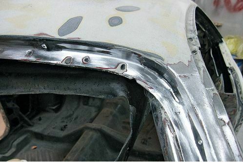

Die Karosserie des Dodge Challenger zeigte sich in einem guten Zustand. Größere Schweißarbeiten waren nicht notwendig, was in diesem Fall eine große Ausnahme war und die Kosten der Restaurierung reduzierte. Das Coupé wurde bereits vor etwa 15 Jahren einer seriösen Aufarbeitung unterzogen und nur noch im Sommer bewegt. "Normalerweise muss bei den Sportcoupés von Dodge und Plymouth der gesamte Heckbereich erneuert werden. Ersatzbleche sind erhältlich, aber nicht billig", berichtet Rühle. So kostet zum Beispiel das Challenger-Seitenteil 960 Euro, für einen Camaro hingegen nur 370 Euro.

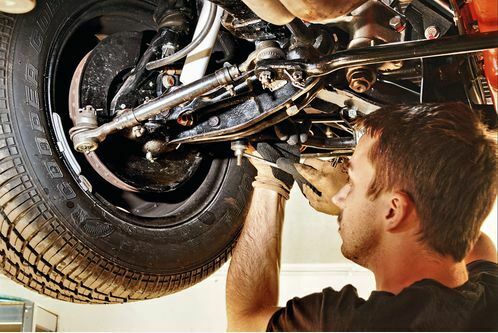

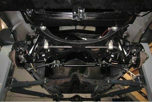

Doch was nützen 380 SAE-PS, die man nur auf gerader Strecke (am besten bis zum Horizont) und zum Demo-Beschleunigen nach der Fußgängerampel nutzen kann? Deshalb legten die Chefs von OCW großen Wert auf ein optimales Fahrwerk, mit dem auch hohe Kurvengschwindigkeiten realisierbar sind: Alle Bauteile wurden zunächst zerlegt und überprüft. Dann erfolgte der Einbau mit neuen Polyurethan-Buchsen, mit KYB-Gasdruckstoßdämpfern aus Japan und mit einem Stabilisator an der Hinterachse, den Dodge nur für die Rennsport-Version Challenger T/A vorgesehen hat.
Die Dimensionen der Räder sind maßvoll modernisiert: vorn 15 x 7 Zoll und 225/60er-Reifen, hinten 18 x 8 Zoll und 235/60er-Reifen. Der Besitzer des Dodge Challenger entschied sich für schwarze Stahlscheibenräder mit kleinen Chrom-Radkappen im Policecar-Stil. Dazu neue vordere Scheibenbremsen des Herstellers MP (Master Power). Das Ergebnis ist beeindruckend: Während der Probefahrt bewies der Dodge Challenger eine bei kompakten US-Coupés dieser Generation bisher noch nie gekannte Präzision und maßvolle Härte. Kein Schwanken, kein Nicken, keine Schräglage kurz vor dem Kentern in Kurven. Man kann dank eines Sperrdifferenzials in Biegungen schon relativ fruüh Gas geben und kraftvoll herausbeschleunigen.
