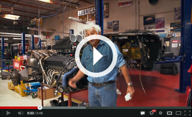

Jay Leno neben dem V12 aus seinem McLaren F1: Der Comedian hat bei der Reparatur geholfen Jay Leno neben dem V12 aus seinem McLaren F1: Der Comedian hat bei der Reparatur geholfen Quelle: Youtube

Grund für die Herz-OP am Supersportler war ein undichtes Bauteil an der Nockenwellenverstellung. „Es gibt Reparaturkits dafür – aber wenn dann was schief läuft, müssen wir den Motor noch einmal ausbauen“, kommentiert Leno in dem Video die Arbeit der vergangenen Stunden. Am Motor stecken zwei neue Vanos-Elemente. Und weil er gerade so gut rankommt, tauscht er den Tank gleich mit. Denn der muss ohnehin alle fünf Jahre erneuert werden.
Nebenbei erklärt Leno das Meisterwerk des ehemaligen BMW-Motorsport-Entwicklers „Nocken-Paule“ Rosche. Der 6,1-Liter-V12 basiert auf dem Reihensechszylinder des BMW M3 E36 und sollte in einem hypothetischen M8 Verwendung finden. Vierventilköpfe und Einzeldrosselanlage nahmen im 8er aber so viel Platz ein, dass das Versuchsfahrzeug keine Klappscheinwerfer hat. Außerdem waren die Ingenieure mit dem Fahrverhalten nicht zufrieden. Das Projekt starb, der Motor ging an McLaren.
Leno, sein Mechaniker und ein eingeflogener Techniker
Leno zeigt in der neusten Folge von „Jay Leno’s Garage“ auf seinem Youtube-Kanal beeindruckende Bilder von einem der besten Motoren, die je gebaut wurden. Der 627 PS starke Block mit der Auspuffanlage für 40.000 Dollar machte den F1 einst zum schnellsten Serienfahrzeug. Noch heute ist er das schnellste Serien-Fahrzeug mit Saugmotor.
In den Kommentaren zum Video ergänzt übrigens ein unbekannter Nutzer die Arbeitsverhältnisse: Leno und sein Mechaniker haben bestenfalls geholfen. Ein McLaren-Techniker war anwesend und hat den Löwenanteil der Arbeit erledigt. Deshalb braucht sich Leno auch keine Sorgen machen, wie er den Motor wieder in das Gold-isolierte Chassis bekommt.
