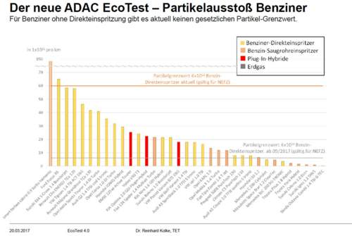

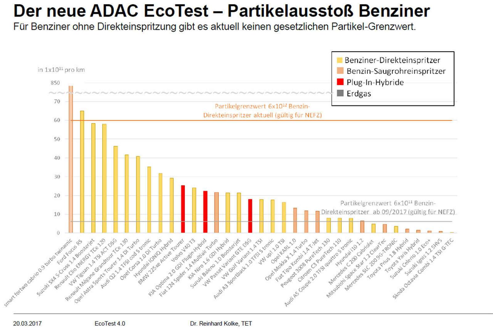

Der ADAC hat im Rahmen seines Eco-Tests diverse Benziner auf ihren Partikelausstoß getestet. Die wenigsten halten den ab Herbst 2017 geltenden Grenzwert ein Der ADAC hat im Rahmen seines Eco-Tests diverse Benziner auf ihren Partikelausstoß getestet. Die wenigsten halten den ab Herbst 2017 geltenden Grenzwert ein Quelle: ADAC

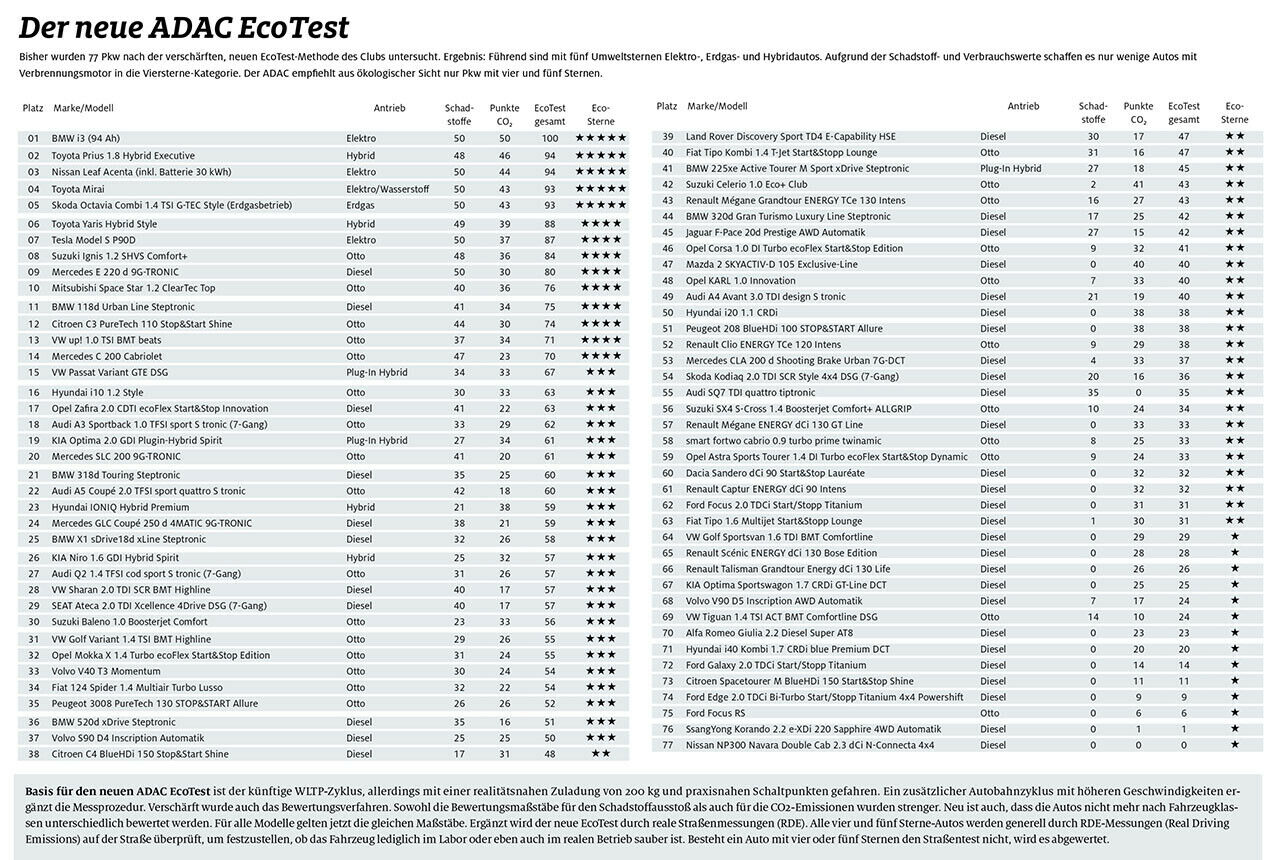

Das zeigen Messungen des ADAC. Im Rahmen des Eco-Tests hat der Club inzwischen 77 Automodelle nach dem künftig geltenden WLTP-Zyklus gemessen. Ergebnis: Viele Benziner stoßen deutlich zu viel Feinstaub aus. Vor allem unter den Testbedingungen des ADAC. Denn beim Eco-Test stellt der WLTP nur die Basis dar. Der Club lädt außerdem 200 Kilo zu und fährt einen zusätzlichen Autobahnzyklus mit höheren Geschwindigkeiten.
Unter diesen Bedingungen stießen nicht nur stark motorisierte Benziner wie beispielsweise der Ford Focus RS zu viel Feinstaub aus. Auch der VW Tiguan 1.4 TSI oder der Opel Corsa 1.0 Turbo ecoFlex Edition sind Feinstaubsünder, so der ADAC. Im Schnitt überschreiten die getesteten Benzindirekteinspritzer (DI) den Grenzwert um das 4,6-Fache. Zudem sind auch Modelle mit Saugrohreinspritzung betroffen. Sie liegen mehrheitlich über dem ab September gültigen Grenzwert.
Von den mehr als 30 untersuchten Benzinermodellen schaffen es nur acht, den Grenzwert zu unterbieten: darunter zwei Direkteinspritzer und ein Erdgasfahrzeug. Unter den Saugrohreinspritzern halten fast alle die aktuell gültigen Grenzwerte ein (6,0x10 hoch 12). Unrühmliche Ausnahme: das Smart Fortwo Cabrio. Der 0,9-Liter-Turbo-Benziner ohne Direkteinspritzung überschreitet den ab dem Herbst geltenden Grenzwert mit 828x10 hoch 11 Partikeln pro Kilometer um das 138-Fache. Der Ford Focus RS reißt den derzeit gültigen Grenzwert knapp, alle anderen Benziner schaffen ihn.

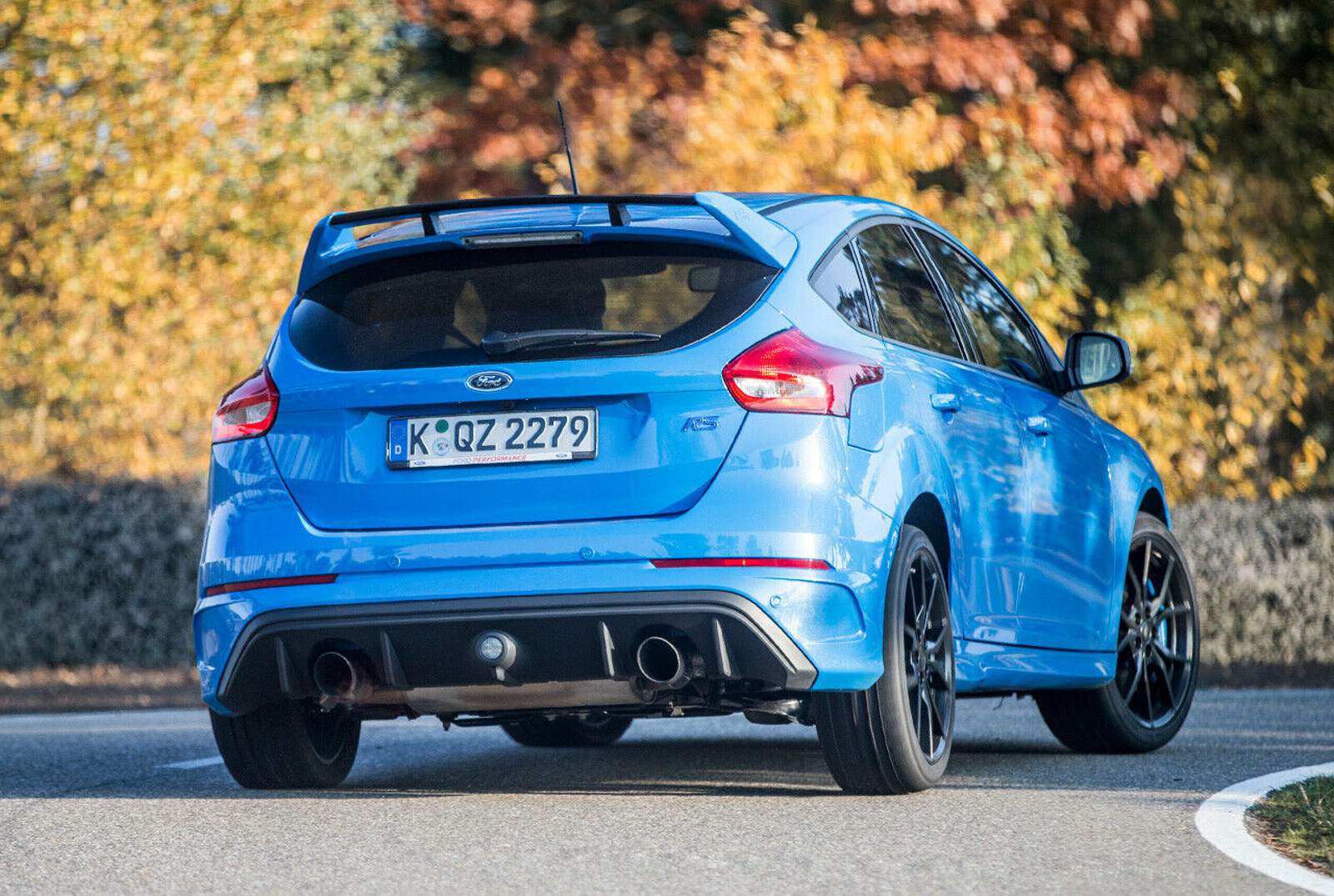

Die zweite Feinstaubschleuder im ADAC-Test ist der Ford Focus RS, er liegt knappt über dem aktuell zulässigen Wert Die zweite Feinstaubschleuder im ADAC-Test ist der Ford Focus RS, er liegt knappt über dem aktuell zulässigen Wert Quelle: Ford
